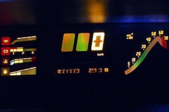

    ¿El digital que lleva el Senator de serie no es este?
    [IMG][/IMG]
    Si pones el del Kadett tienes que coger el sensor doble de presión de aceite, más conocido como bulbo(que está justo encima del soporte del filtro de aceite, por debajo del alternador), y también el transductor de velocidad, que el Kadett lleva en la caja de cabios, en lugar de la sirga bowden del velocímetro,atornillado en el mismo sitio.
    El problema que veo sería que si tu Senator, al tener ordenador de consumo, éste recibe la señal de la velocidad desde el transductor del cuadro, o lleva uno como el del Kadett.
    Y si le pones el transductor de un Kadett, lo de menos es llevar su señal al LCD y a tu BC de consumo. Lo difícil es conseguir un transductor que envíe la misma cantidad de impulsos o parecida que el de tu cuadro de agujas.
    Así que para empezar, averigua a cuantos impulsos funciona el BC, que me parace que se consigue pulsando a la vez los 2 botones de mando del ordenador, y luego, a buscar un transductor que te de los mismos.

    Ese cuadro es del Senator B.
    El del Senator A2 es este:

    BAD, tu te refieres a tu Vectra, no? si no te marca la autonomía el BC, pero el cuadro sí te dice cuanto queda en el depósito, yo creo que al BC no le llega ese dato ¿algún cable roto?, y por eso no te puede calcular la autonomía. El transductor en sí no tiene nada que ver con la indicación de la autonomía en el BC. Claro que si falla, entonces ni el cuadro te marca la velocidad instantánea, ni el BC la Vmedia, ni el consumo a los 100, ni la autonomía.
    El "sensor" de presión de aceite no le hace falta, estos ya lo llevan de serie, el cuadro de agujas es muy completo en estos coches.
    La lista sería esta:
    - Transductor de velocidad situado en la caja de cambios.
    - Cuadro LCD+ coquillas de alrededor, aunque creo recordar que son las mismas.
    - Conectores del cuadro con algo de cable para adaptarlo a tu Senator.
    Si puedes sube unas fotos del Senator que está en el desguace, a mí también me pueden interesar cosas, por suerte o por desgracia no encuentro coches de estos en desguaces.
    Es cierto. Si el cuadro analógico lleva manómetro no te hace falta el bulbo.
    Pero a mi ya se me averió uno(no digo la marca, xDDDD), precisamente el que me puso nuevo el electricista para un manómetro Veglia que guardaba en un cajón y que monté al Kadett antes de instalar el LCD.
    Menudo susto, creí que los cojinetes de biela, bomba de aceite, etc,etc, habían llegado al final de sus días. El manómetro del cuadro digital no pasaba de 2 bares en marcha, y al ralentí nada de nada, chivato rojo encendido.
    Después de un día entero de llantos y maldiciones, se me ocurrió montar el bulbo que cogí del desguace junto con el LCD...y la presión otra vez como con coche nuevo.
    Así que nunca está de más tener alguno de reserva, que creo que nuevo vale 60€.
