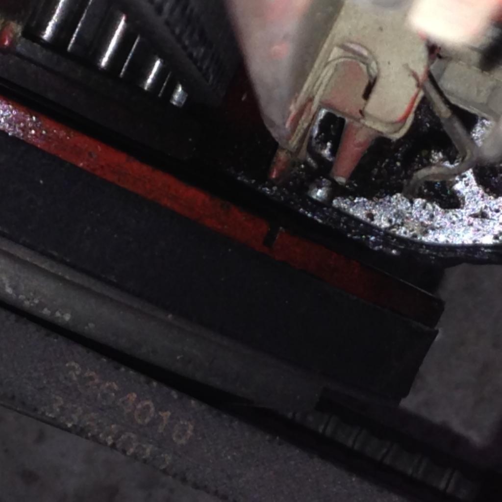

    la marca de la polea del cigüeñal no es fiable. para saber si está bien ajustada la distribución tienes que quitar la polea y fijarte en la marca del piñon

    has comprobado que este bien caladala distribucion????
