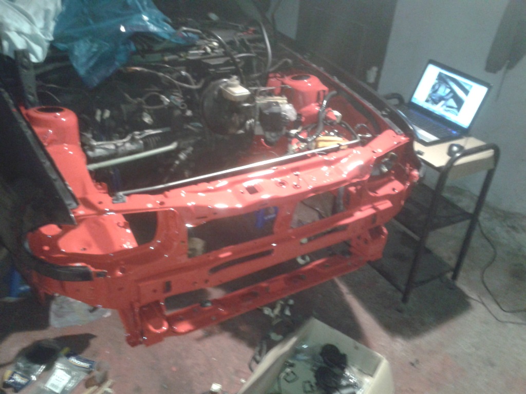

    Se me olvidaba, corte los soportes del cajón del filtro del aire del saab y se los puse en al astra
    Seguidamente se pintaron los pasos de ruedas y punteras (la parte exterior) con antigravilla.
    Se colocó la instalación eléctrica de luces, bocinas ... por su sitio.
    Luego empecé a adaptar el interculer. Tuve que recortar un poco el frente, para que éste sobresaliera lo menos posible

    Una vez puesto el interculer empecé a adaptar el radiador del saab, al cual le recorte los soportes de origen y alguna esquina en la que tocaba. Lo sujeté por cuatro puntos, dos inferiores con dos angulares y dos superiores con dos soportes hechos a medida sujetados al frente.
    Tuve que darle unos cortes por la parte inferior del frente y aplastarlo, donde apoya el radiador, para que esté lo mas bajo posible. Además tuve que recortar unos 7 mm el enganche de seguridad del capó, para que al cerrar éste no tocara el radiador, aun así queda bastante justo.
    Aproveché mi electro, el cual me llevo un laborioso trabajo de adaptación, le hice unos soportes que sujeté al radiador mediante remaches, además hubo que quitarle algo de material en la parte inferior para que éste no roce con el radiador y ponerle unas arandelas de suplemento ( unos 5 mm) para que el motor del electro se acerque más al radiador, dejando un poco mas de hueco para el turbo.
    Una vez ya adaptado y comprobado todo, compré un radiador nuevo se lo puse.

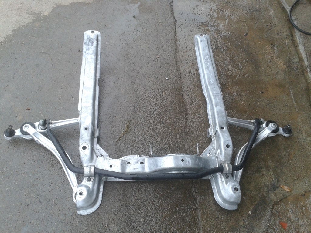

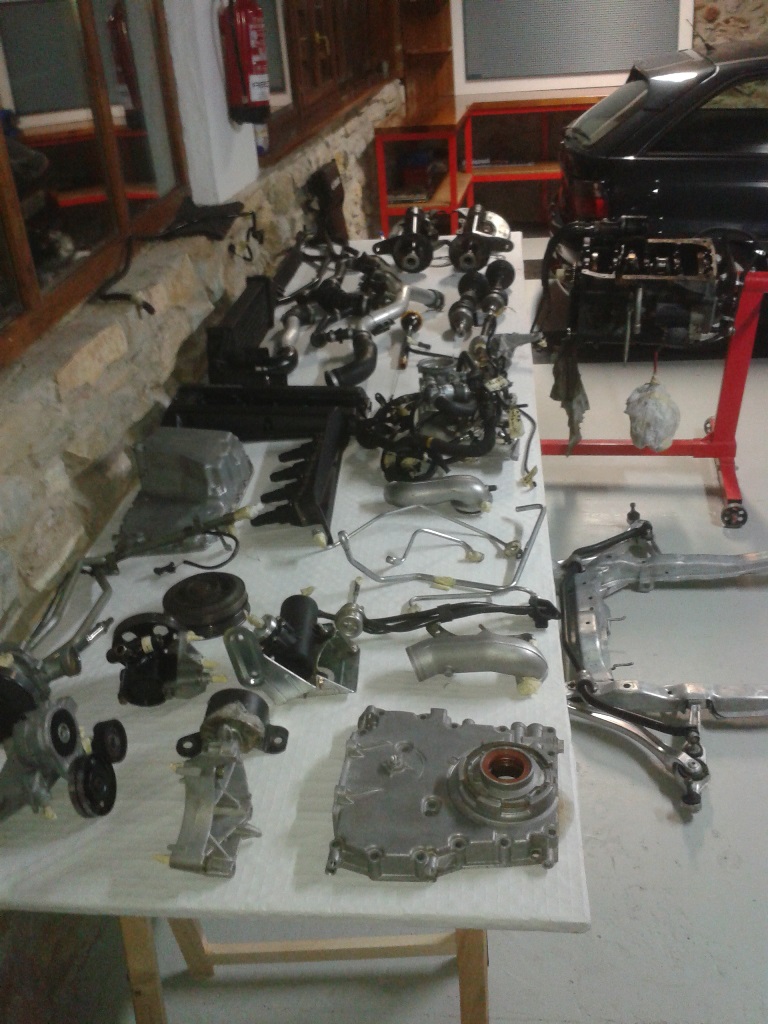

    Terminado el vano motor, limpié y reparé todas las piezas que podía aprovechar del saab para mi astra
