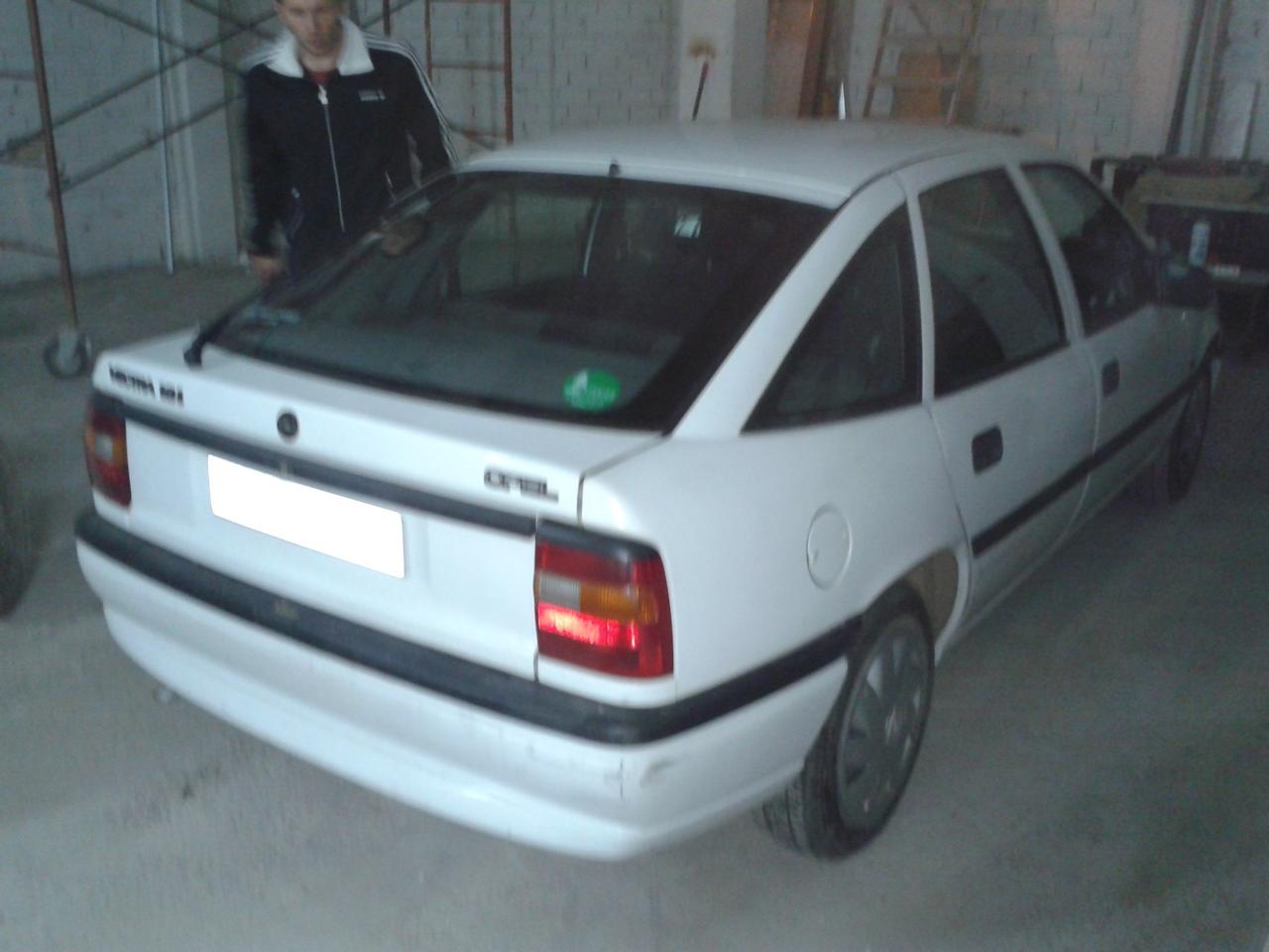

    Como son las letras que llevas? de plástico cromado?? yo las quité para pintarlas cortando el adhesivo ese de almohadilla negra con un sedal (usando unos buenos guantes para no cortarme las manazas), y luego lo eliminé del todo con trapo y pulimento de carrocería.
    06 Mar, 13
    Logroño
    875
    Las que son negras con la parte superior como cromada (o rayada en mi caso jajajaja)
    Mañana probaré con un decapante y una tarjeta vieja (la travel, a ver si me saco unos puntos jajajajajaj)

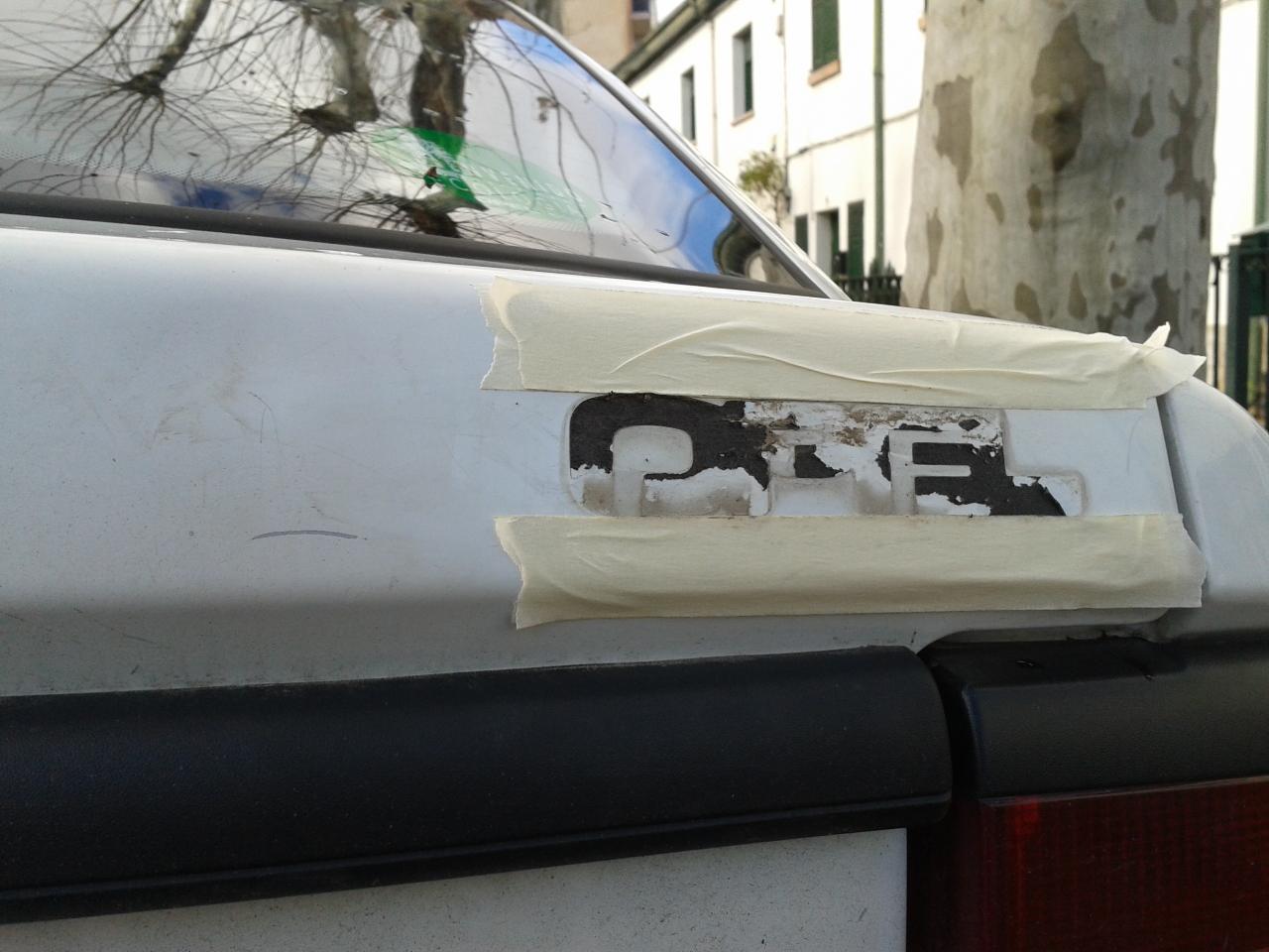

    Eso había pensado pero vaya le pondré cinta de carrocero por si acaso en los laterales de las letras para intentar que no se marque, que luego irá el alerón pero vaya, no cuesta nada y mas vale prevenir....pero gracias por las ayudas!! Mañana si el tiempo me lo permite cojo el taladrito y a montar!!!
    Gracias chicos!!!!
    Lo bueno del sedal es que no tocas la pintura que hay alrededor del rótulo, si pones un mínimo de atención, claro. De todas formas es buena idea lo de la cinta de carrocero, y no una capa, sino dos, una encima de otra, xDDDD.

    Para quitar las letras que dices yo en el 307 lo hice con una tarjeta, pero antes le di con un secador para que el pegamento se ablandara un poco. Luego poco a poco van saliendo aunque a mi me costó un rato. Luego le di con un poco de alcohol para quitar los restos de pegamento y ya está (pero sin pasarse, que puedes quitar el brillo de la puntura xD)

    Edito: Bueno ahora después de comer a ver si hay suerte y aguanta el cielo y me cojo un trapito y el decapador y quito el pegamento que queda, porque no he querido calentarlo en exceso para no joder las letras que me hace ilusión tenerlas de recuerdo.

    Igual calentandolo mas habría salido, pero las letras de opel (foto de la derecha) han salido mejor pero se han medio quemadillo un poco el plástico, y me daba rabia joderlas la verdad que las quiero de recuerdo (soy un sentimental xD)
    Por cierto igual quito el símbolo central de opel también, y taparé los agujeros que tiene con silicona, un buen pegotillo y a ver si vale con eso, porque creo que si no pega en el alerón. Aunque para sacarlo supongo que lleva las 2 pestañas esas e irá pegado también no???
