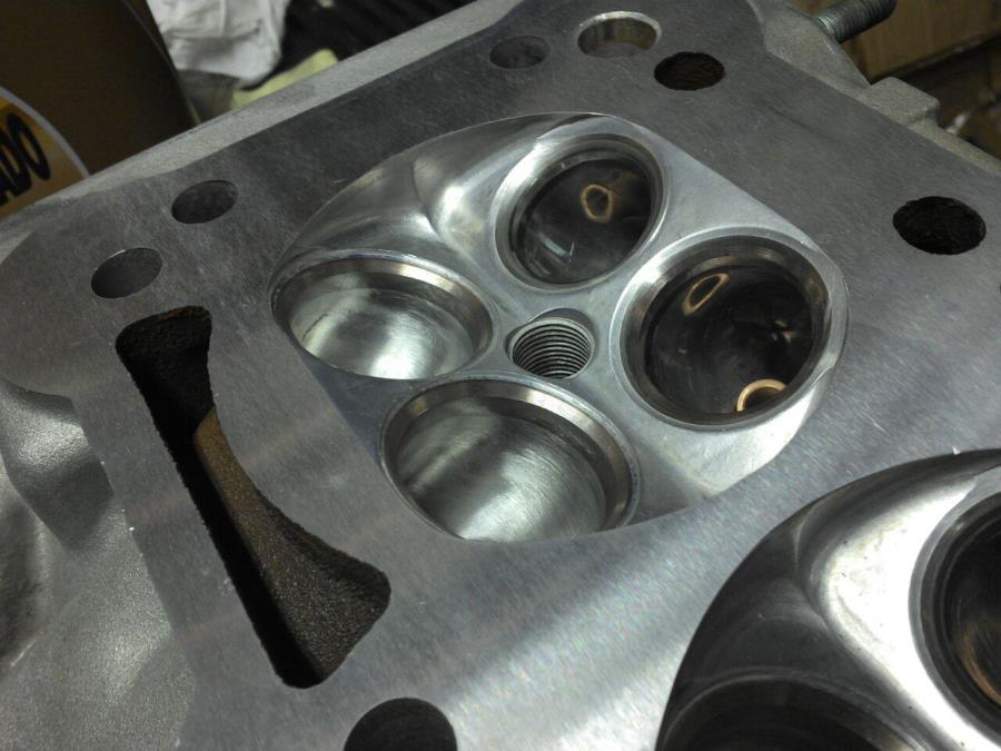

    La mía al final se quedó tal que así, diría que ya no admite más repasadas. Tengo ganas ya de meter comparador a ver hasta dónde puedo avanzar admisión con este montaje.

    Tu problema Txema es que se las encuentra abriendo antes de tiempo en el PMS, porque cierran en el PMI.

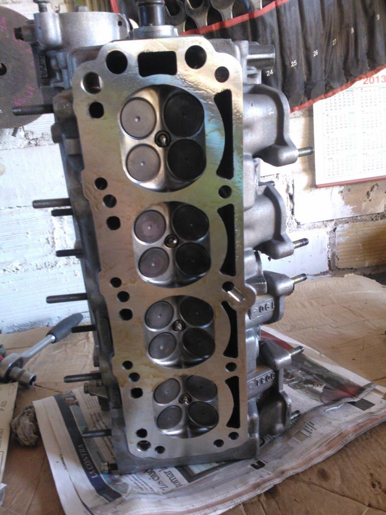

    Os pongo una foto de como esta la de mi turbo. Tras 2 pasadas supuestamente
    Eso esta bueno todavía
    La mia ya la lleve la primera vez con el plano hecho que se había comido la parte inferior de la tuya en la foto, es decir, la tuya abajo se nota una parte plana que no esta tocada, ya que la parte planificada está más alta. Pues la mia el planificado acaba al final de la culata. A ver si encuentro una foto.
