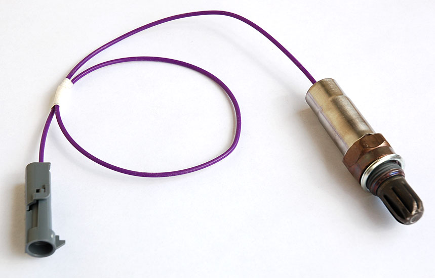

    Sonda lambda/sensor de oxígeno, el que mide la riqueza de la mezcla:

    Los motores opel sin catalizar, al igual que el tuyo llevan un potenciómetro para regular el CO

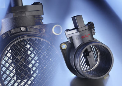

    Caudalímetro:

    Este mide la cantidad de aire (volumen de aire) que entra al motor. El tuyo en lugar de este utiliza un sistema mejor:

    Como ya te han dicho estas mezclando terminos, caudalimetro es un sensor que mide el caudal de aire que le entra al motor, el tuyo no lo tiene, tiene un sensor que mide la presion absoluta que hay en el colector, y hasta donde yo se, los C20LE si que llevan sonda lambda, al menos los que se vendieron aqui
