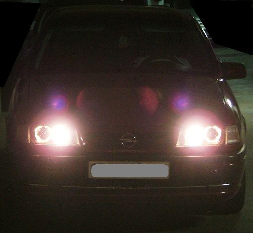

    Por cierto, es normal que al dar largas se apaguen las cortas??
    Claro, date cuenta de que llevamos H4 de serie, que es una sola bombilla para largas y cortas y al dar largas se apaga el filamento de las cortas (excepto al dar ráfagas, ahí verás que se quedan todas encendidas)
    En faros con largas y cortas separadas lo ideal es que se queden todas encendidas a la vez, por lo que hay que poner un relé para ello. A mi me lo puso pity en la Opel para los angel eyes de mi Astra y sin problema alguno.
    PD: Ahora como vendí los angel eyes al tener el coche parado y todavía sacarles un dinero le puse los de serie y tengo apuntado que hay que quitar el relé, si algún día vuelves a los de serie y enciendes a la vez las cortas y largas de una H4 de manera prolongada puede ser fatal...
    Es que he visto ya más de un coche con proyector doble (Audi A6 2003 con faros de serie, Ford Focus) en el que se quedan encendidas las cortas al conectar largas, y no sé si alumbrará bien de noche (todavía no he podido usar las largas en carretera) ni si en la ITV pondrán pegas.
    Un saludo Gus.
    Un saludo Gus.
    Yo no tuve ningún problema en la ITV, se me quedaban cortas y largas encendidas a la vez poniendo un relé. Los coches con cortas y largas separadas así funcionan, todo a la vez al dar largas, pero como los nuestros usan de serie H4 por eso les pasa eso.
    Bueno, entonces hasta que no pruebe las largas de noche en carretera no puedo decir si alumbran bien o no.
