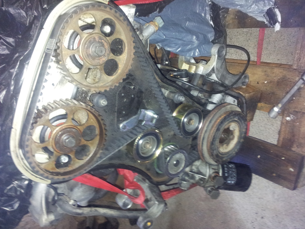

    Una vez limpiado todo bien , cambiado algunas juntas , kit de distribución , tornillos de colectores de escape nuevos (los últimos que dejó kike en la opel grrrr) , y más parafernalias... el motor estaba listo para poder meterse...

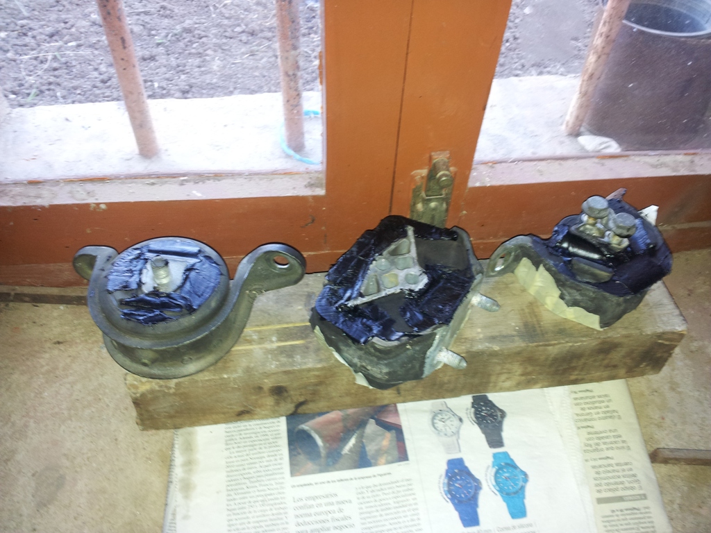

    Entre que se esperaba por las piezas y se iva adecentando todo , se aprovechó para rellenar los tacos de motor con poliuretano de lunas, dejandolo secar semanas...

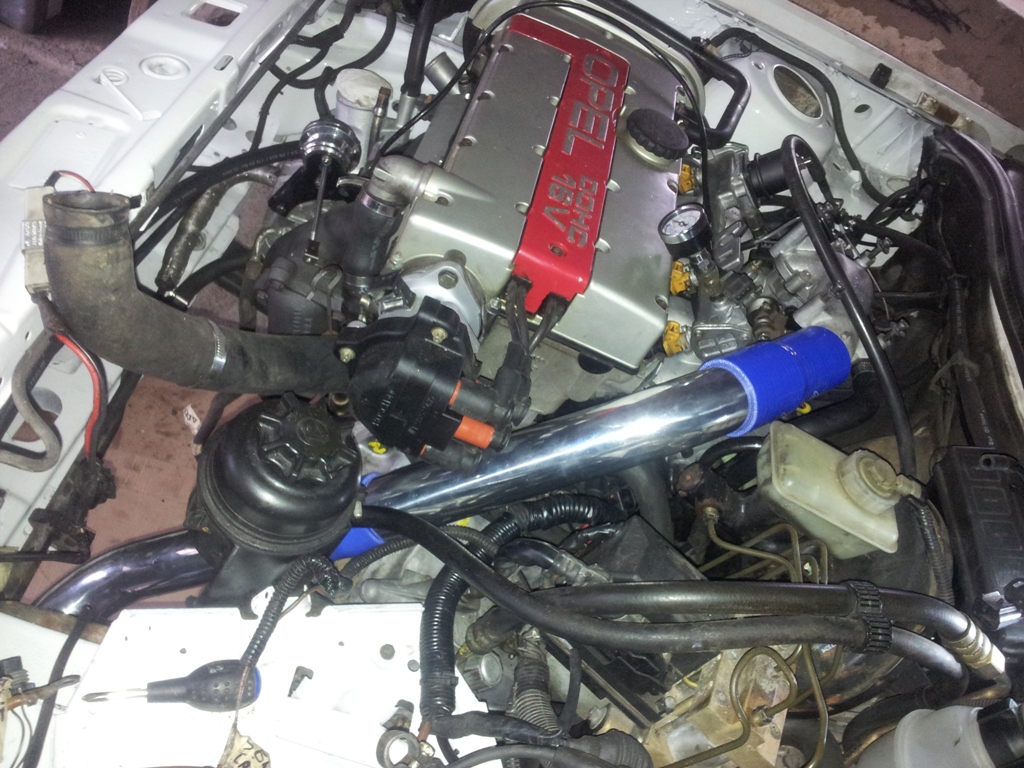

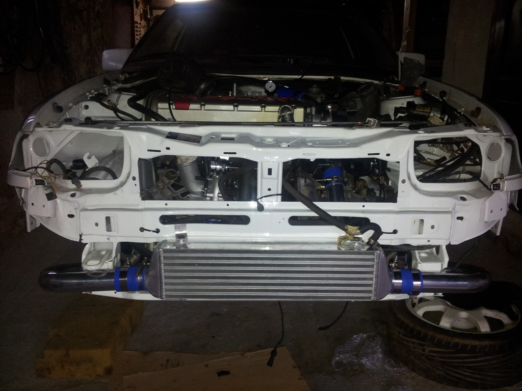

    Con el motor dentro , pues lo siguiente fue los radiadores de refrigerante , aceite e intercooler...también la parte eléctrica y las tuberías en general , adaptando lo que era necesario...reuvicación del radiador de aceite , modificación de una manguera de la bomba de la dirección , recorte de filtro de aire original por abajo para que entrara , nuevos soportes , etc etc....
