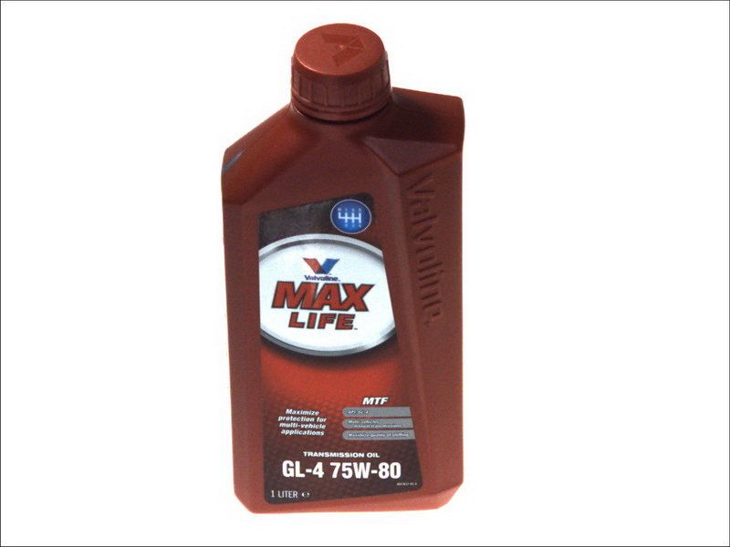

    Predeterminado Sobre Valvulinas
    Ayer fui a por valvulina para el Kadett y me aconsejaron en la tienda de recambios esta por 20€ dos litros.
    Pero leyendo por este foro, aconsejáis la original de Opel que debe ser como roja. El problema, que en el concesionario Opel el litro está a 21€, es decir 42€ nada más y nada menos...
    Ya merece la pena?
