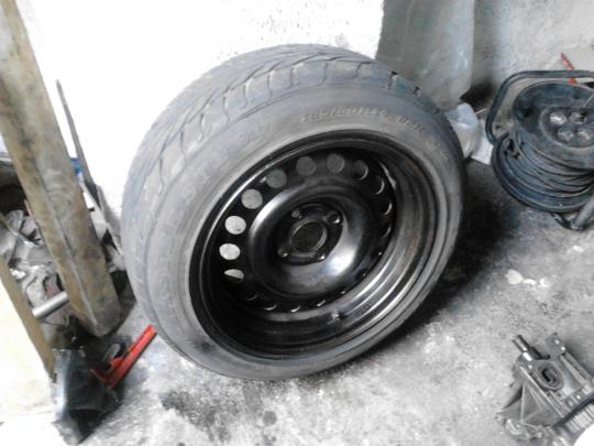

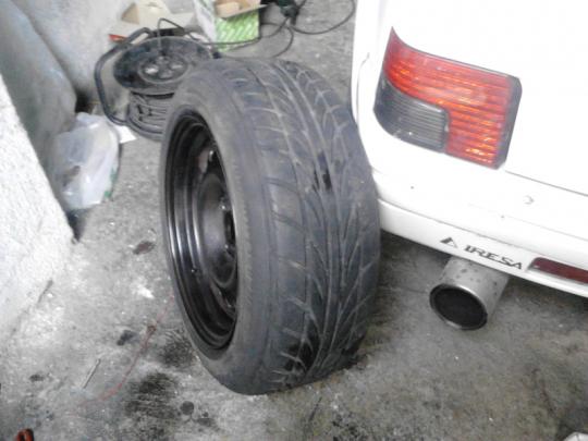

    wapisimas jejejej luego aber fotos del acabado.
    yo aun no las he montado ya que de las 4 que tenia,se quedan en 2...y aun no he podido encontras otras 4 para hacer las de delante
    ademas aun estoy con el swap,aber si lo arranco y me lio con la busqueda de las 4 que me faltan!
    cuidado al meter los neumaticos que cuestan...entran,pero cuestan un poco,no le ballas a rajar el flanco(me paso a mi por meterla con desmontadores) y ahora tengo que buscar 1 recamara porque si no me pierde el aire..

    yo aun las tengo tal que asi....
Nombre: mid_36f7dcb43f98204671b1c88b9191c7f5_hym3.jpg
Visitas: 712
Tamaño: 34.3 KB
Nombre: mid_1f8d3c42e1f920f832ef5484029c6956_zp0i.jpg
Visitas: 574
Tamaño: 30.6 KB
Nombre: mid_638a3dec4481d9357dcb8c578a42e85d_7pgk.jpg
Visitas: 493
Tamaño: 32.4 KB
