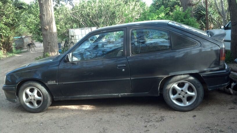

    Hombre he echado cuentas y con el kit de distribucion con bomba de agua, juego de descarbonizacion (todas las juntas y retenes con la junta de culata), juego de tornillos me sale por unos 300 y pico, planear culata normalmente me cobran unos 60 aproximadamente. Otra cosa, es lo que comentas de que la culata este para tirar, entonces ya se complica la cosa.

    No te engañes, una culata de 16 no es la de un 8 valvulas
    Siempre hay que comprobar antes de planificar, otros 60 euros, y si no cierran bien las valvulas, toca hacer asientos, o cambiar guias, los retenes de valvula siempre hay que cambiar, es un punto de desgaste y de chupar aceite... encima tiene esos km sin abrir, por lo que algo seguro que hay que hacerle.... y encima multiplica siempre por 16 todo lo que se haga... Creeme que hacer una culata de un 20xe no son 60 euros....
    Pero bueno, esto son cosas que te da la experiencia... puedes hacer caso o equivocarte como hemos hecho otros y aprender de tus errores...
    Es que ni comprando el coche por 500 euros, si hubiese uno por 2.000 euros, que los hay, aunque no sea al lado de tu casa, te saldria mejor y pudiendo comprobar.
    Ten en cuenta que está para pintar el techo y por lo menos una aleta trasera, tiene fundas en los asientos, si lleva tiempo parado, mantenimiento, pastillas, aceites y filtros....
    Al final es mejor comprar uno mimado y caro que uno barato.

    Yo sinceramente ese coche por lo que veo en las fotos lo veo fulminado, chapa y pintura mal, interior horrible, con salpicadero con marcas y agujeros, culata mal... Lo veo mas bien donante de piezas que coche en el que invertir tiempo y dinero.

    De primeras esas fundas o esconden algo o el dueño es mu cuidadoso.
    El aleta trasera se ve tocada, o eso o es un reflejo, y la delantera ha sido repintada porque el logo de GSI esta encima de la moldura y no debajo, échale un ojo al frontal por si hubo golpe que este todo bien..., ojo no digo que por estar repintada (al menos el aleta) sea malo, simplemente que si se repintó será por algo...
    Estoy totalmente de acuerdo con Txema, no es que te quiera desilusionar a nadie, de hecho por más que te digamos no lo vas a ver hasta que lo vivas en tus carnes, porque yo lo veia igual hace unos años, pero no es pagar 60€ por planear culata y listos.. OJALA!! es pillar juntas, tornillos de culata, hacer retenes de válvula... mi culata del corsa siendo 8V me salió por casi 300€ (comprobar, descarbonizar, planear y hacer retenes de válvula) luego lo que realmente dice txema, reza para que no encuentres ningún pistón arañado o simplemente partas un aro montandola de nuevo.. vale la pena invertir un poco más y esperar a pillar uno funcionando o ir un poco lejos de casa a por uno en condiciones. Te lo dice uno que se la ha pegado en la boca con un corsa ..

    Retenes de valvula, arbol de levas, juntas de colectores, junta de culata y eso viene dentro del juego de descarbonización, no se yo creo que el problema mas gordo que puede haber es que la culata esté rajada, o lo que comentais de los cilindros.

    Mmmm.. no me gusta mucho ese kadett.. x fuera esta para pintar, y seguro que en esas aletas hay algun oxido, ese interior no esta pa tirar cohetes, encima con esas fundas.. y si encima al motor de entrada hay que meterle mano... yo no pagaria mas de 800 por el.. por muy 16v que sea..

    lo barato sale caro, espera tu momento, otra cosa seria que te lo dejara en 300 euros

    El precio ronda lo que comentais, no se a mi me gustria verlo bien, comprobar oxidos, si ha tenido golpes, el estado del interior...
