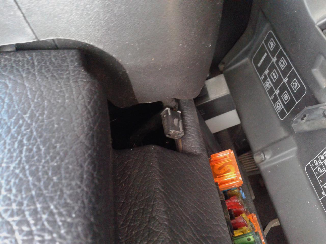

    Lo primeo que he hecho esta mañana es fijarme si mi me Omega disponia del la clavija de 4 pin que decia K_V6 en su comentario con fotitos incluidas. Mi grata sorpresa ha sido que siiiiiiii, dispone de la instalación para el cruise control, ahora a buscar una manete baratita para disfrutar de esa opcion qué es muy cómoda. Aqui una foto del conector Clic en la imagen para ver su versión completa.

    Perfecto, pero no cantes victoria aún. No todos los coches vienen completos. Quita la tapa q cubre los pedales y mira q tanto freno como embrague tengan un interruptor. En este caso el de freno ha de ser doble, debería llevar 4 cables
    Luego no estoy seguro si te tocara programar. Algunos hay q activarlo y otros no. El mío fue enchufar y listo. Espero q haya suerte

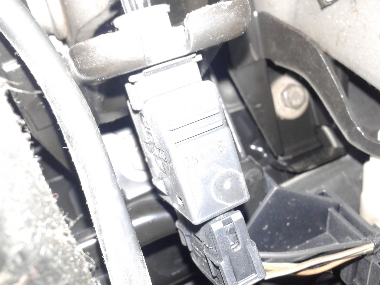

    Hola de nuevo, he comprobado lo que me decia K_v6 en los pedales de freno y embrague y he realizado un par de fotos de de los conectores que van en ellos, las cuelgo y ya me verificais si son, o no, los conectores para el cuise control. Clic en la imagen para ver su versión completa.

    No se aprecia muy bien la verdad sin ver la visión general, pero si q lo parece.
    A ver si al montar maneta funciona todo correctamente
