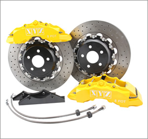

    Hola Dani,yo también tengo verdaderos problemas de frenada,no se si la bomba,alabeado de discos,etc... la cosa que de freno poca cosa,pues cuando mi economia lo permita (toi parau) le quiero instalar a mi Kadett un kit de frenos sobredimensionados XYZ altas prestaciones,no son nada baratos mas de 1300 euros,pero me gustaria sentir esa poderosa frenada.
    Los hay de 6 a 8 pistones delanteros:
    Discos 286 mm + 6 pistones para llanta mínimo 15"
    Discos 303 mm + 6 pistones para llanta mínimo 16"
    Discos 330 mm + 6 pistones para llanta mínimo 17"
    Discos 355 mm + 6 pistones para llanta mínimo 18"
    Discos 380 mm + 8 pistones para llanta mínimo 19"
    Discos 400 mm + 8 pistones para llanta mínimo 20"
Nombre: FRONT_8X400.JPG
Visitas: 212
Tamaño: 31.5 KB
    Y traseros de 4 a 6 pistones:
    Discos 286 mm + 4 pistones para llanta mínimo 15"
    Discos 303 mm + 4 pistones para llanta mínimo 16"
    Discos 330 mm + 4 pistones para llanta mínimo 17"
    Discos 355 mm + 4 pistones para llanta mínimo 18"
    Discos 380 mm + 6 pistones para llanta mínimo 19"
Nombre: KIT_FRENOS_286_303.jpg
Visitas: 211
Tamaño: 44.3 KB
    Cada kit de freno incluye los siguientes componentes:
    2 Discos ventilados y perforados
    2 Núcleos de aluminio ligero
    2 pinzas de 6 pistones o 8 pistones
    Posibilidad de escoger color de las pinzas entre rojo, negro, amarillo o dorado
    Posibilidad de pedir color de las pinzas con el color personalizado que quieras con un suplemento
    2 Soportes portapinzas
    2 latiguillos metálicos acero inoxidable
    4 pastillas freno Sport (opcional Racing)
    Deven de ser una pasada y a lo mejor no hace falta tanto,son de competición pero de frenar seguro que se para el Mundo.
