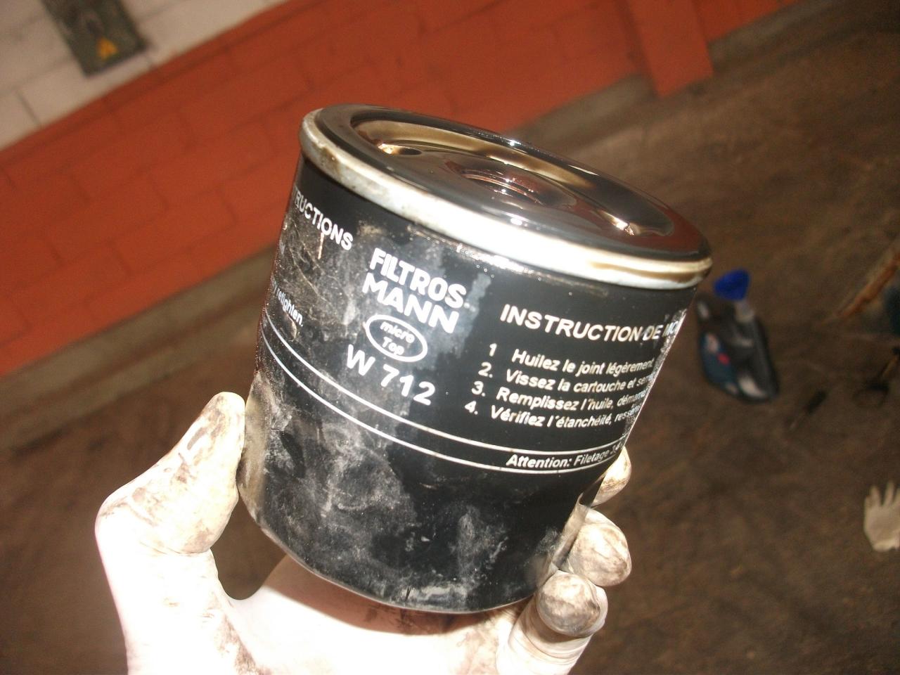

    Hola de nuevo, muchas gracias por vuestros consejos.
    Efectivamente le he echado Total quartz 7000 10W40, dado que previamente el mecanico le ha echado 15W50 pues ya veré como va consumiento el 10w40.
    Por si alguien le sirviera de ayuda le he montado los filtros de la marca Mecafilter:
    aceite: ELH4089 (importante el mio era rosca 3/4 16)
    Arandela tapon carter 14x20mm
    aire EL3063
    gasolina ELE1990 (hemos cortado en la parte del motor el manguito justo antes de la entrada a la bomba de gasolina, ya pondré una foto...)
    Unas fotitos de los filtros viejos, no estoy seguro pero el del aire es posible que llevara montado desde el 2006 (a partir de ahora le controlaré yo las revisiones al corsa para que vaya como la seda )
