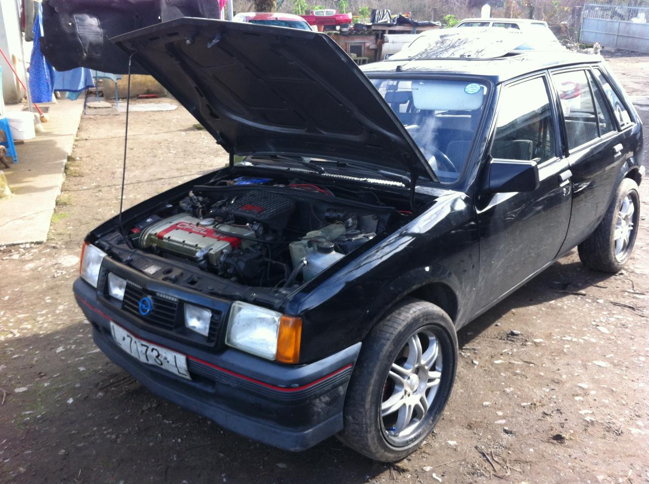

    Bueno le puse para provar unas Momo Corse en 17 que tenia un colega mio por ahi paradas...Como voy hacer proyecto dentro de poco voy en mayo o junio...
    Aqui es el resultado...
    Lo unico que roza algo al girar la direccion por el perfil que lleva que son 215 45 17 y creo que poniendole 215 35 17 podria solucionar el problema...
    En cuanto a rendimiento el coche las menea que da gusto es mas no va tan revolucionado como antes...Para mi va perfecto excepto por el pequeño roce que hace en la aleta al girar la rueda...
    Probare con unas 185 55 15 del tigra de mi novia...
    Aqui unas fotos de eyas puestas:

    ****! un corsa bigfoot xDDD
    has cuantificado la diferencia con gps? te has dado cuenta que si pones 215-35-17 el coche ira aun mas revolcionado que con las llantas viejas? y lo mismo con las del tigra que comentas?

    No es para llevarte la contraria pero fui a la ITV y le pedi la hoja de equivalencias y en llanta 17 solo me aparecia 165 45 17 o algo asi...Una mierda...
    Con lo cual puse estas que alante son 215 45 17 y probandolo por carretera va DPM!!!
    Pero claro al girar algo la direccion roza un pelin de nada en la aleta...Sin embargo atras no roza nada...
    Lo se porque hoy quite las traseras porque estaban al reves del sentido de giro y no roza lo mas minimo...
    Y ya me dijo mi colega que es mecanico que y tiene probado que con unas 205 35 17 ya me olvido de que roce...
    Pero no creo que se revolucione tanto...Es mas el calibra que saque el motor llevaba montadas unas 195 55 15 las mismas que mi novia en el tigra...
