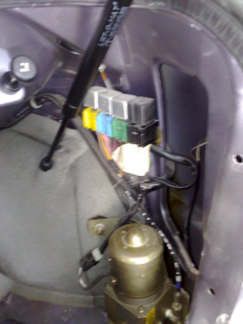

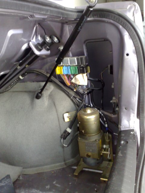

    Hola Enrique, he tardado per weno voy a ver si te sirve de algo estas fotillos, no obtante de los amortiguadores me da mucha cosa de desarmar medio coche, si coincide q tenga q hacer algun chapuz te hago fotos vale?.
    Un saludo.!

    Muchas gracias Luke, las fotos me sirven para comparar y hacerme una ligera idea de como lo tengo que hacer. Ahora mismo no te preocupes porque no tengo tiempo para hacer el injerto, a parte de que primero tengo que hacer el swap. Pero si me gustaria tener todo atado para el dia que decida hacerlo tardar lo menos posible, ya que me llevara algo de tiempo poder poner eso. Por cierto a ver si subo el anclaje que coji del desguace, que tengo que hacerme una pieza igual pero para el otro lado y luego soldarlas al chasis para que el amortiguador se pueda apoyar por la parte ancha. Un saludo Luke, cuando coincida que vayas a hacer algo tu aprovecha y saca mil fotos que luego me vendran bien, en plan colocacion, cables, anclajes...
    Los cabrios al sol que es como mejor me lo paso yo.
    Lo mio es un cabrio y pronto será un CABRIO-LET
