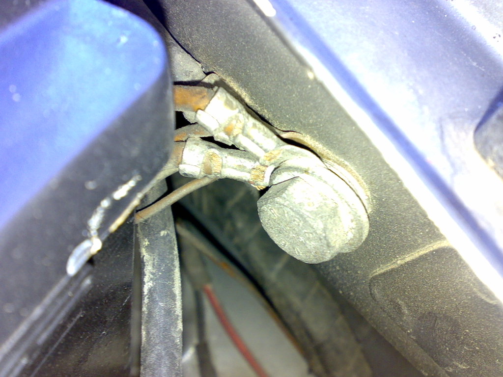

    Joder que equivocacion!!!!!
    Me da hasta verguenza decirlo jeje...En fin que el cable al que me refería no es ni mas ni menos que el cable q va hasta el cierre del capó, es decir es el cable del que tiramos con la maneta de dentro del coche para abrir el capó, de ahí que fuera por detrás de la calandra, lo que nose yo como estaría el otro día para ver que ese cable venía del borne engativo de la bateria jeje...lo siento perdon por la equivocacion.
    Aquí ose dejo un par de fotos de la única masa que yo he encontrado que valla al chasis
    otra cosa que he descubierto y que nose si puede que influya ¿Haber que pensais?
    La borna lleva ya así (con el aislante del cable roto) algún tiempo pero nunca le he dado importancia ¿Que pensaís?gracias y perdon por el tocho

    Predeterminado Re: AYUDA!!!Autodiagnóstico fallo 48
    Y puestos cambia esa masa y la borna del tirón.

    con ese borne y el cable medio podre no me extraña que el sistema tenga bajones, no te saltaba a la vista que no estaba muy sanote?

    cambia esa borna de bateria pero ya, con eso tendras una caida de tension maja. Y cuando la cambies no olvides darle un poco de vaselina para que no te vuelva a pasar eso.
    En cuanto a ese cable, no tengo ni idea donde va, pero miralo bien por que viendo la punta como está no quiero saber que conductvidad puede tener eso.
    madre mia como está ese cable de masa... cambialo entero si puedes, porque hacer empalmes con un cable de ese grosor no es facil.... y aparte, cambia el borne que va con el otro cable de masa...

    Ok, ya veo que todos coincidis con lo de la borna. así que a la vuelta de las vacaciones, será lo primero que haré.Una apreciación la borna no está oxidada ehhh, que está untada en grasa de cobre, para prevenir que salga la tipica pasta esa blanca que sale, es que me temo que por la foto la mayoría os creeís que está oxidada jeje...eso sí el aislante del cable esta roto.

    Retomando el tema, donde puedo encontrar un cable de repuesto, las bornas las he visto en feuvert, pero el cable no tengo ni idea.
    Gracias y un saludo
    Cualkier cable con una buena seccion al tornillo ira con un terminal de arandela de esos. En cualkier tienda de electricidad tendras lo necesario pa reponerlo perfectamente. Si la borna no esta oxidada no hara falta q la cambies. Sustituye el cable simplemente y a ver q pasa. Eso si, ya q estas cascale una buena seccion, el t lo agradecera
