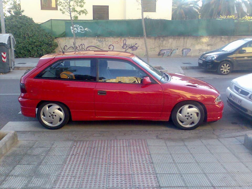

    Gracias por la foto randy, pero mira como esta el mio ahora mismo. Lleva amortiguadores de serie, y atras llevan muelles cobra -3, aunque midiendo el coche en la itv me dijeron que solo estaba bajado 2 cm
    El caso es que tu coche con muelles delanteros -3cm esta mas alto que el mio con los de serie, por eso no se si cuando le ponga eibach estara mas bajo aun...
