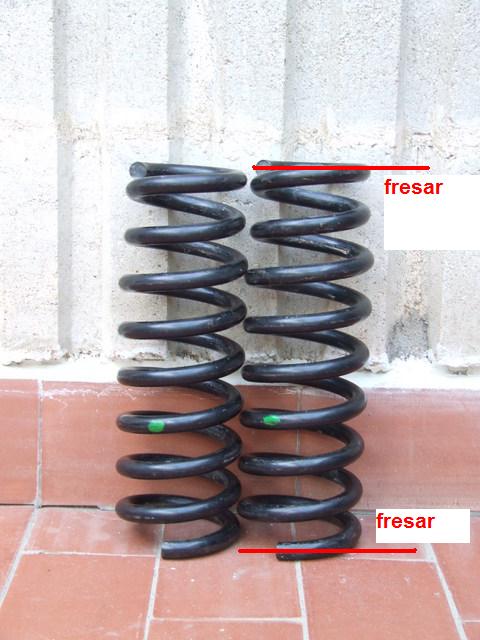

    Bueno mi idea igual es la más tonta, pero bueno si por algún casual te sirve Pocket, pues bienvenida sea. Te explico: como los muelles tanto en la parte de arriba como en la de abajo son planos, digamos donde hace el asiento con la goma, mi idea es usar una fresadora o limadora, para seguir dejandolo plano pero poder quitar arriba por lo menos 5mm y abajo otro tanto de lo mismo. Bueno espero que te sirva de ayuda o idea, y no le des importancia a los comentarios, las dudas hay que resolverlas y que cada uno aporte su granito de arena. Un saludo.
    Pd: adjunto foto a"paint"nada.
