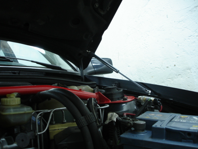

    yo llevo los mismos que tu creo, y con sus pasadores y todo montado queda forzado pero no se sale, y ya llevan puestos mas de 1 año, y hay siguen los jodios al pie del cañon,ejje

    por cierto la foto la e puesto grande para que puedas ampliar para que se vea mejor el hidraulico.
    Predeterminado Re: problema con hidraulicos de capó
    gracias por la foto!
    los tuyos deben ser los Inxx, pero los mios no ponene nada! has hecho agujero nuevo o aprovechaste uno de un tornillo de la aleta?
    como salen esas "grapillas"??

    pues si son inxx, por que si lo pone,xdd, el agujerp de la aleta no lo abri utilice uno que ya tenia, le quite la grapa que lleva para ajustar ya que es de roca chapa, y le puese una tuerca
    para poder ajustar la "bolita", y la grapilla es un pasador, pero con media luna que abraza al hidraulico para que no se salga.

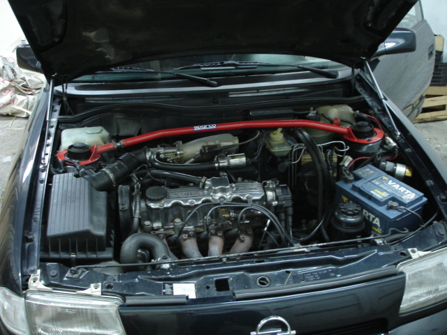

    listos, he hecho un agujero nuevo en la aleta, repasado con pintura para que no entre óxido y luego metidda la bola...
    he hecho alguna foto con el capo medio cerrado, pero no se aguanta tan bajo como las tipicas fotos de los alemanes gordos...
