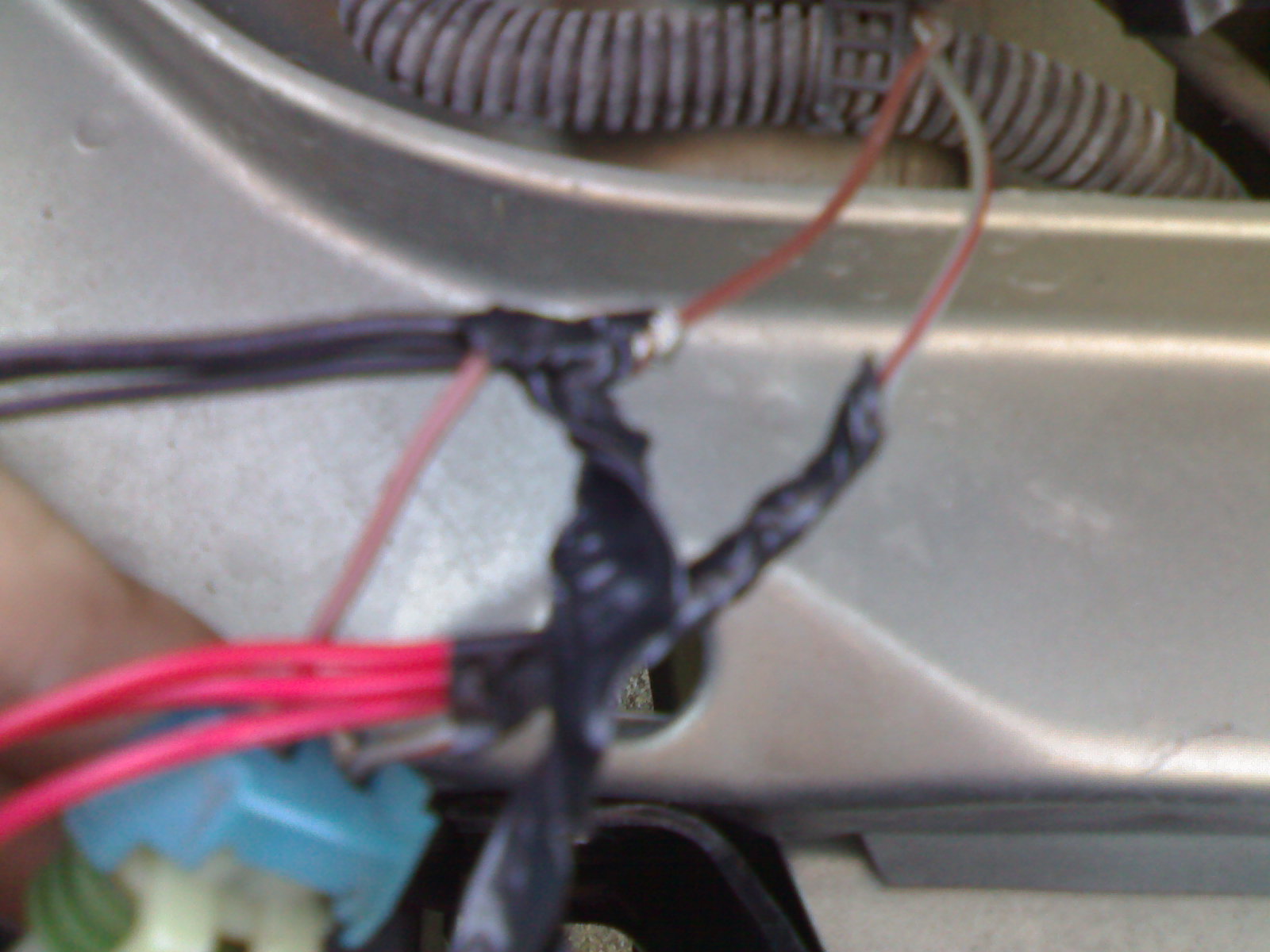

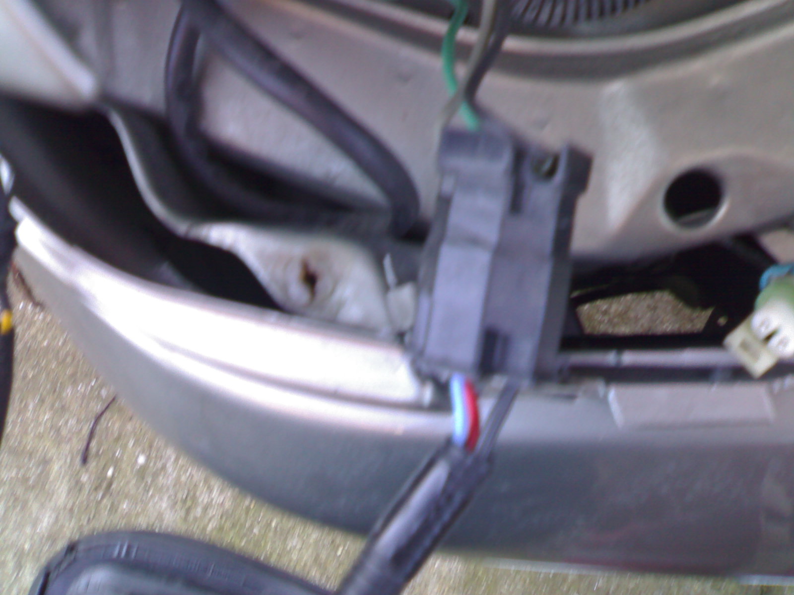

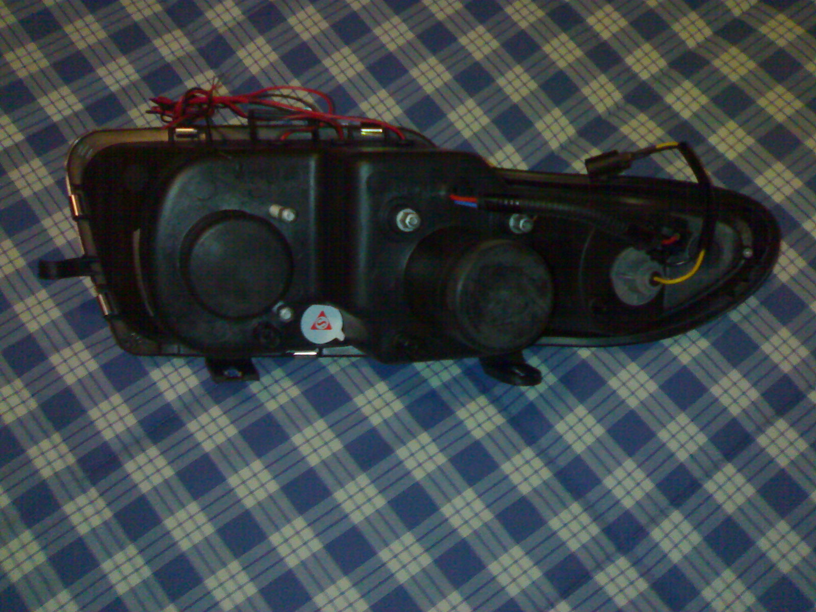

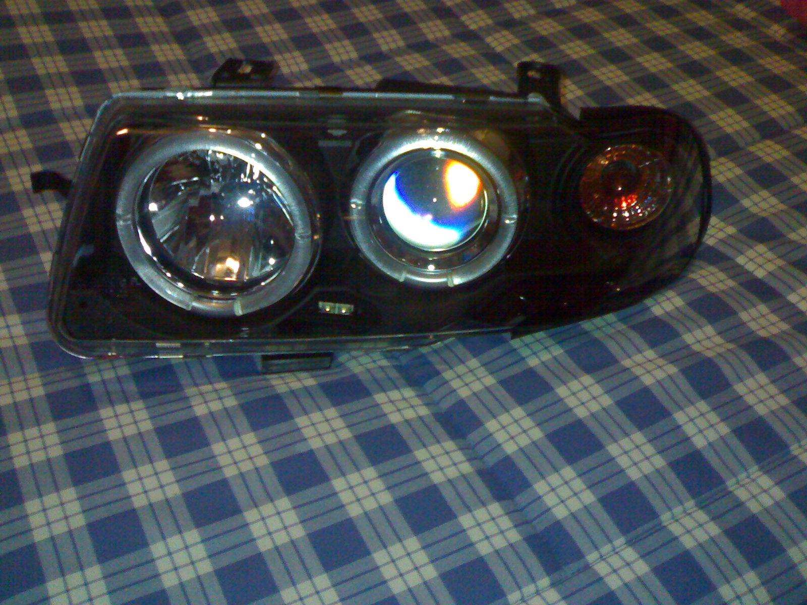

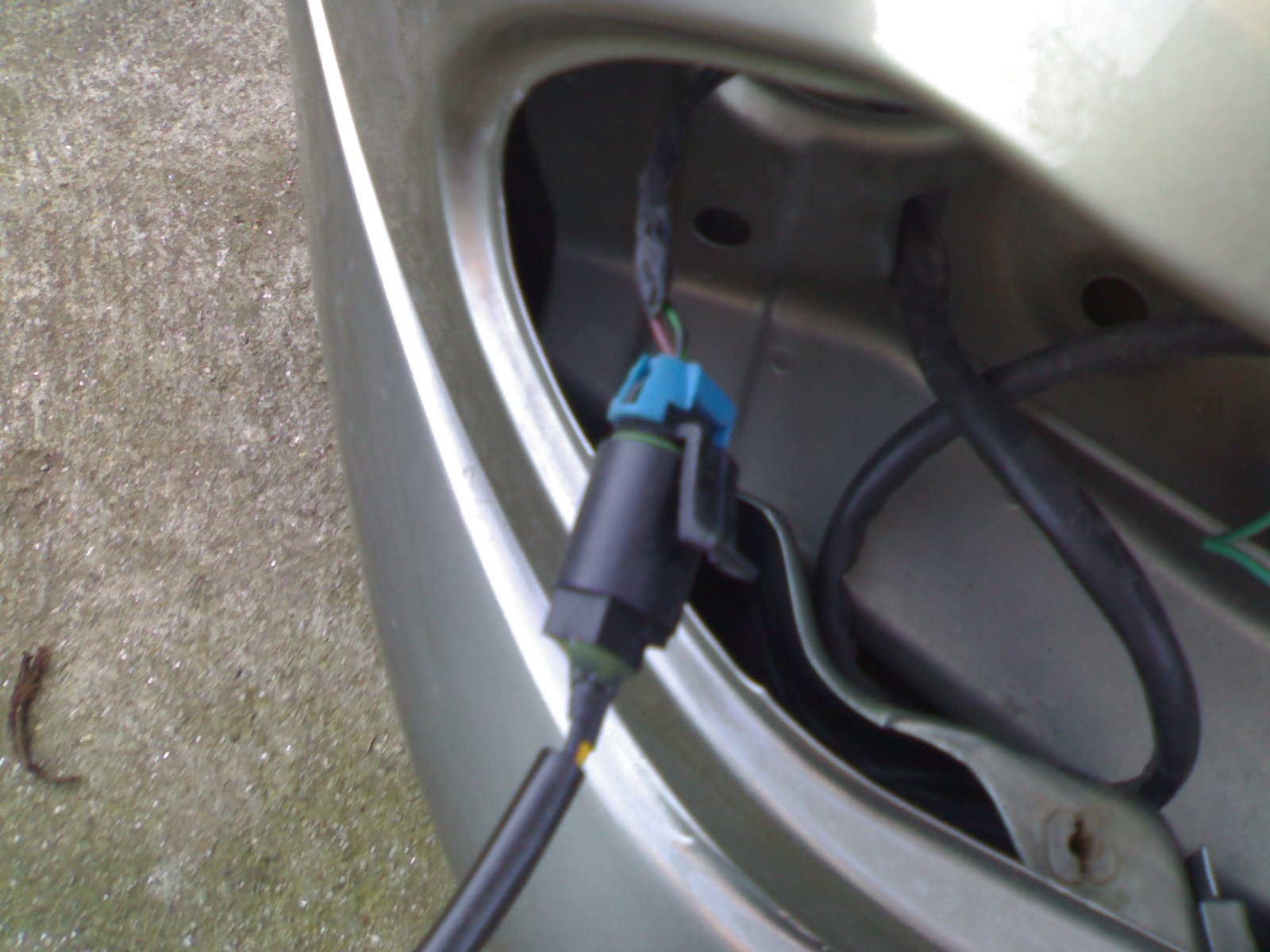

    Buenas, yo los puse hace un mes y te explico como los tengo conectados ahora mismo. NOTA: los míos para regularlos tienen un tornillo no son eléctricos.
    Para empezar tienen dos conectores. Uno es para los intermitentes que ya viene con su conector para enchufar al coche y el otro para las bombillas de cruce y largas.
    Lo único así un poco enrevesado son la ramada de cables que vienen para conectar los aros de luz que equivalen a la luz de posición (son los que comentas que no tienen conector ni nada). En mis faros en casa uno vienen 2 cables rojos y 2 negros (positivo y negativo). Cada cable rojo y negro es para un aro de luz y los otros dos para el otro aro. (tienes que conectarlos a los cables del coche de posición los dos aros). Y sin más... se acabó.
    Te adjunto unas fotos que creo que tengo por aquí de mis faros y como hice más o menos la instalación...
    Un saludo!

    Exactamente como te dice bl4d3.

    Graciassss!!!ya Estan Montados,los Monte El Sabado Por La Tarde Sin Problemas,solo Me Faltaba Conectar Los Cables Sueltos A Posicion ,es Sencillo.
    Muchas Gracias A Todos Por Las Respuestas Un Saludo
