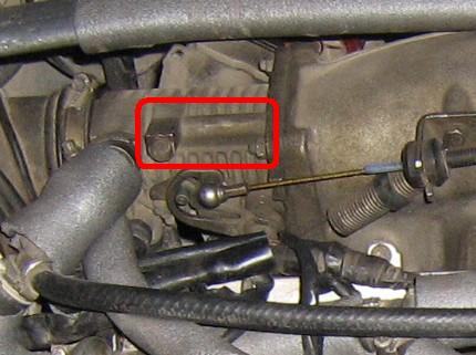

    Aprovecha y le limpias el conducto este por dentro, con el tornillo del ralentí quitado, claro y con 1 bastoncillo de algodón, saludos
Nombre: Ralenti.JPG
Visitas: 132
Tamaño: 35.6 KB
    Hace falta desmontar el cuerpo de la mariposa o con solo quitar el tornillo de ralentí vale para sanear el conducto??? Porque sí tiene que haber roña ahi dentro...
