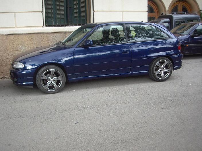

    Por cierto el coche de la foto de tu avatar es el tuyo? eso son las 205/45 16?? Si es asi le kedan de PM. Si me pusieras alguna fotillo se agradeceria. Mas ke na pa ver el tamaño y como kedarian.
    Por cierto estoy pensando meterle unas OZ superturismo.

    Predeterminado Re: Ke medida de llanta y neumatico le pondriais a un astra gsi?
    ahi va una
Nombre: perfil.JPG
Visitas: 116
Tamaño: 73.8 KB
    Cita Iniciado por Uno_De_Bcn Ver mensaje
    ahi va una
    Gracias por la foto, esta mu wapo. Lo llevas bajao o sin bajar?
