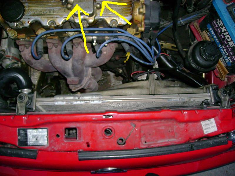

    Entonces genial.aunque veo q del motor salen 2 tubos a la admisión.A ver si tengo tiempo un dia y tapono esos huecos en la admisión,y le pongo tubos mas largos q vayan hacia las salidas del capó.Los taponaré con termoretractil.

    hacia las salidas del capot no!!! que luego se te llena todo el capo y el cristal de mierda!! la alternativa ecologica es hacerse un catch tank, y la menos respetuosa es dejarlos sueltos al aire libre pero preferiblemente por la parte baja hacia el suelo para no manchar nada

    Ahí eh puesto los tubos,en la foto grande uno se ve y el otro esta arriba,y en la otra foto se ve en la entrada de la admision los dos.Ahí va otro tubo q no bo a tocar q es el de la válvula ralentí y otro tubo mas q no se q es.

    tienes ración,como no eh caido,los metere hacia abajo q además hay mucho hueco.
