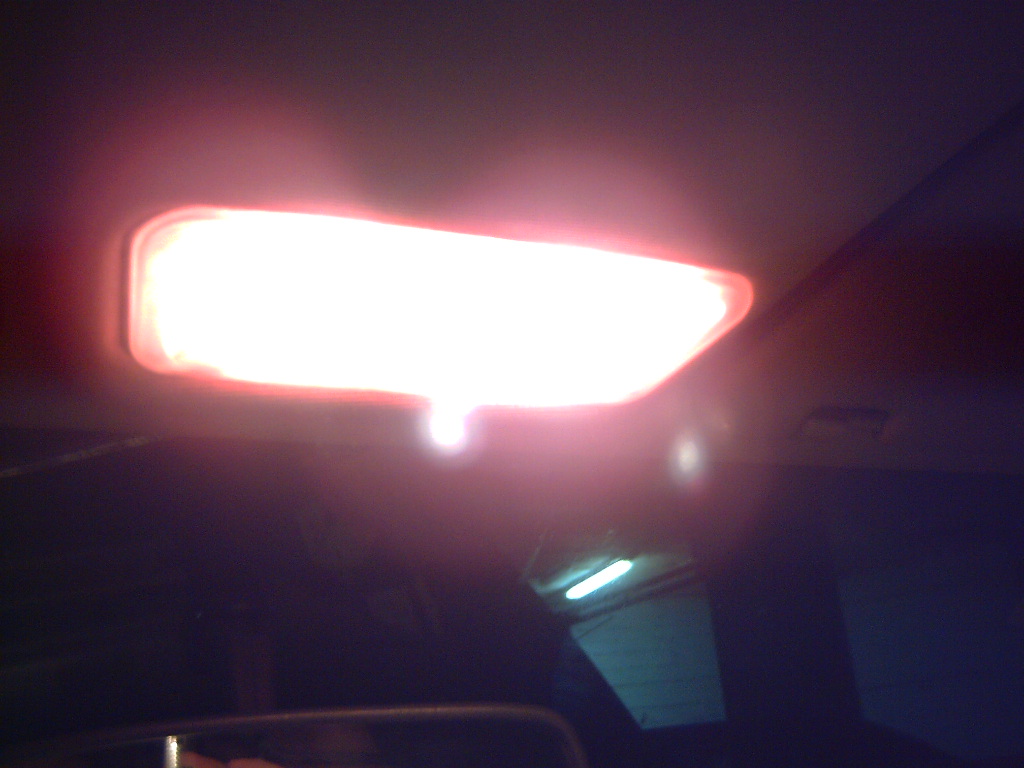

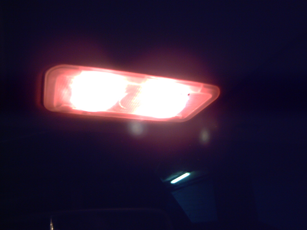

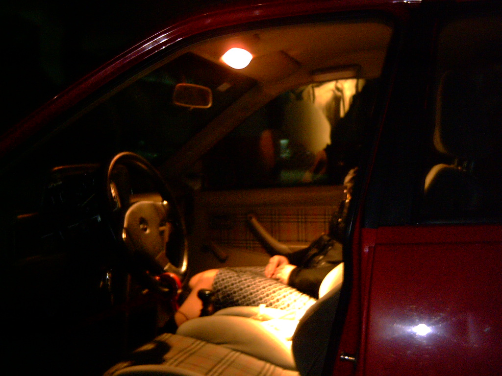

    y ya montado queda dpm, ilumina bastante pero no exagerado solo molesta si miras a las bombillas. muy contento con el resultado que en las fotos no se aprecia bien del todo como ilumina.

    no hace falta tutorial, es marcar un poco a ojo donde vas a cortar y cortar con la dremel o con lo que se tenga a mano, pegarlos con loctite y luego el tema de cables es ponerlos en paralelo para que funcionen con 12v cada una independientes y listo.
