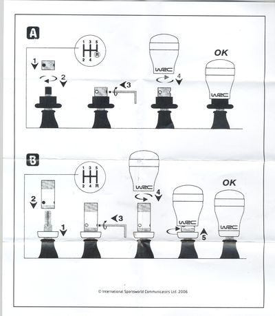

    01 Jul, 05
    276
    Predeterminado Re: pomo de la palanca de cambios.
    bueno, ya he puesto el pomo
    el viejo lo quite con la dremel, corte por aki corte por alla y fuera
    y ahora viene lo bueno, jeje
    en el pomo nuevo tiene dos opciones (con o sin gatillo), yo tendria q utilizar la opcion A (ver imagen) pero el jodio casquillo no entra en la barra :twisted: asi q he puesto el modelo B un poco mas levantado para poder meter la marcha atras, a la espera de arreglar el otro casquillo... cawenla, ya sabia q no seria tan facil :twisted:
Nombre: pomo1.jpg
Visitas: 1546
Tamaño: 26.6 KB
    Salu2

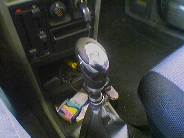

    bueno, aki esta el resultado
    la foto es de movil, se nota, no? xD
    a ver si le cambio el casquillo del soporte y asi baraja un poco, q esta demas de alto, pero es q lo estoy rebajando con la dremel y cuesta lo suyo
Nombre: Foto_061122_131233.jpg
Visitas: 187
Tamaño: 48.4 KB
    Salu2
