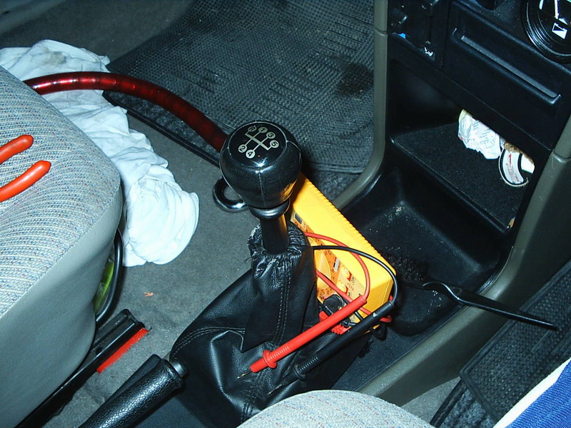

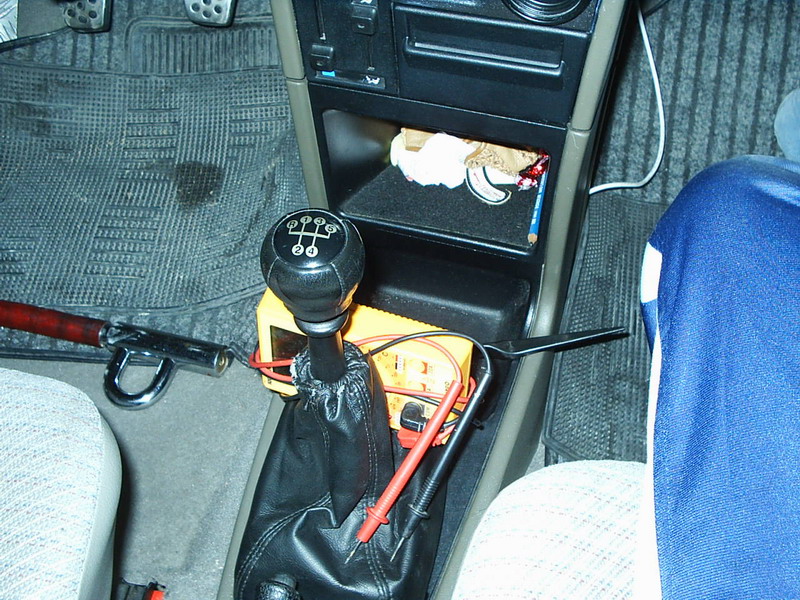

    Esta tarde, medio en serio medio en broma, he terminado poniendo todo el conjunto, así que os paso unas fotos y una breve descripción del proceso (Urko y Miky me dieron la idea).

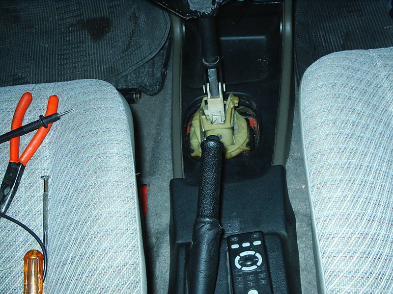

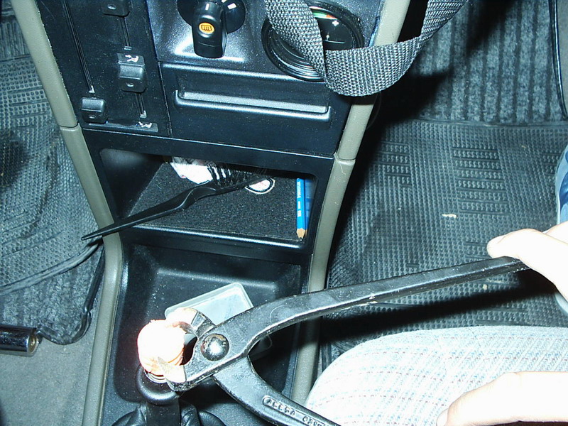

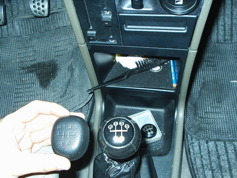

    Nos encontramos con el pomo original, que cierto es, es horrible, así que le damos bien fuerte hasta que conseguimos extraerlo.

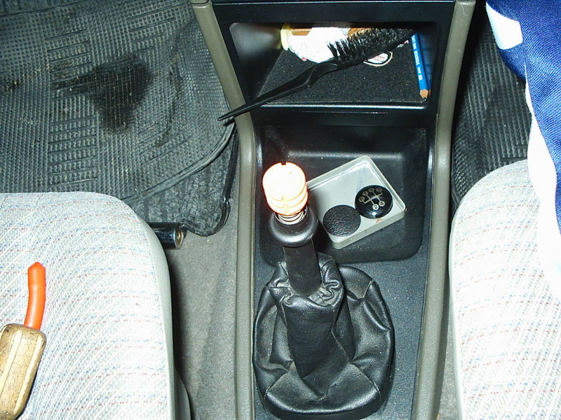

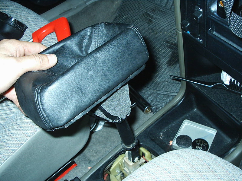

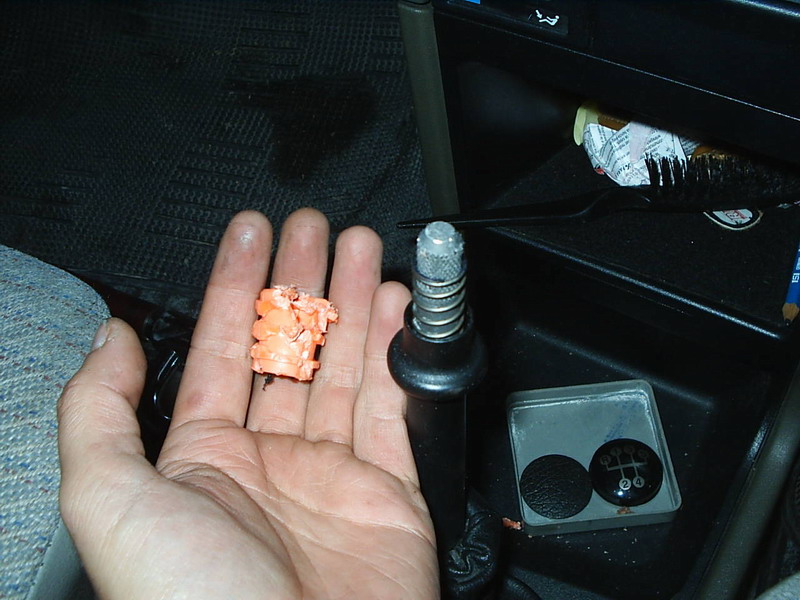

    Nos encontramos con una pieza naranja que hace de tope al muelle de la marcha atrás y al que iba unido el pomo.

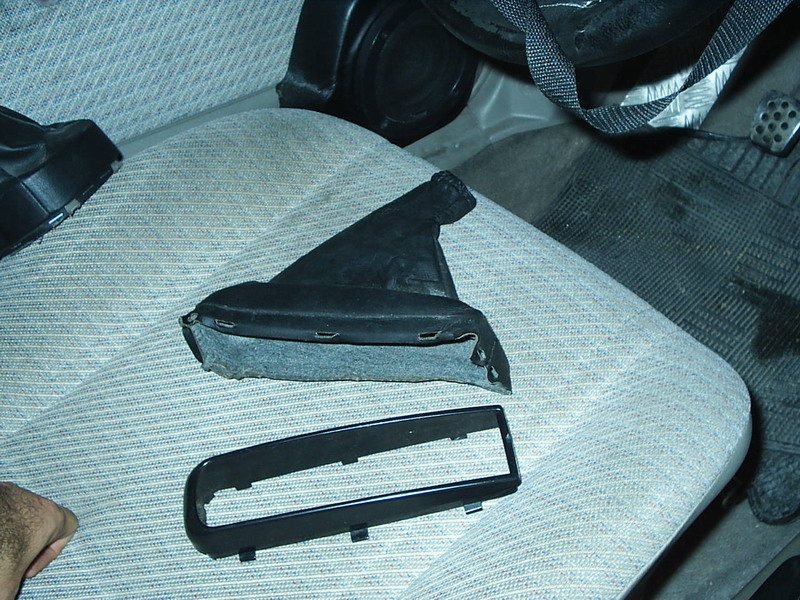

    Esta pieza naranja nos estorba, así que la extraemos, mediante una combinación de sierra de arco, tenaza y formón-martillo.

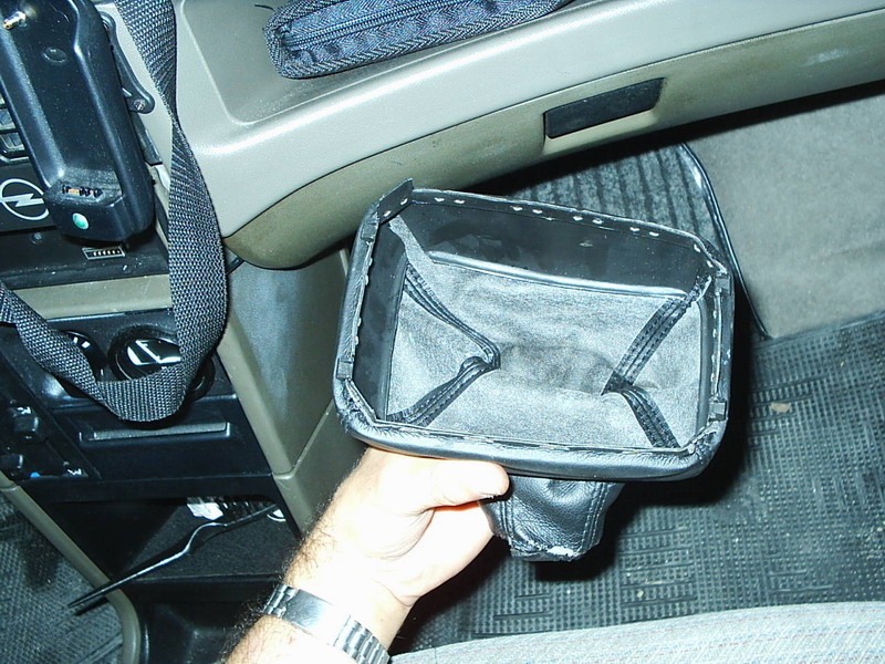

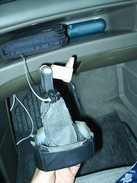

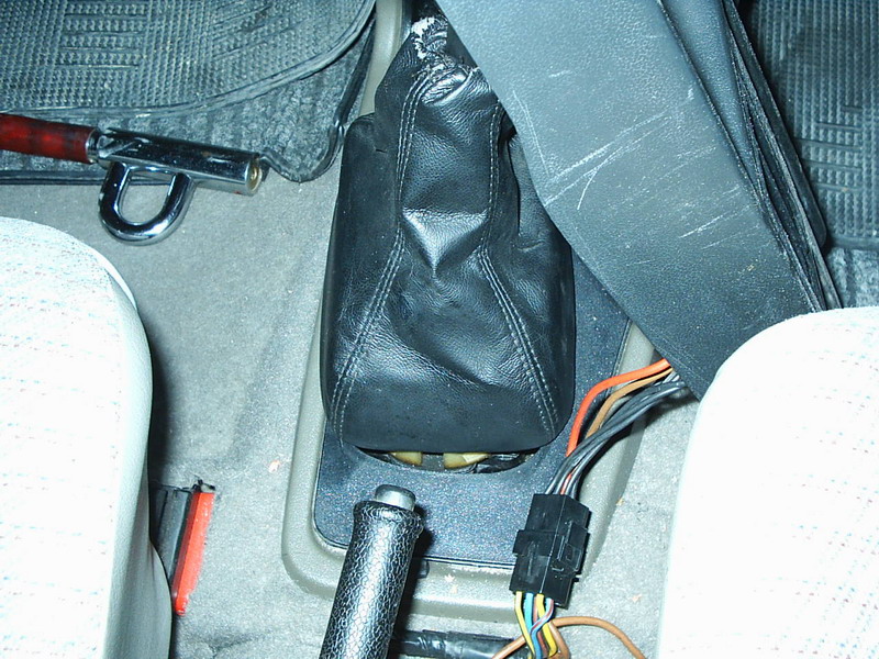

    Ya extraída, nos encontramos con el muelle y con el plástico que recubre el eje de la palanca y al que va cogida con una brida la funda del cambio.

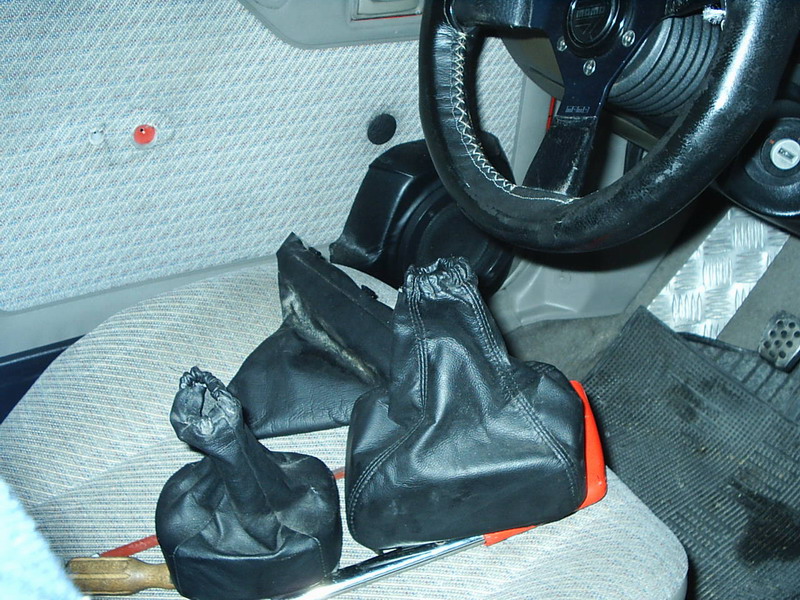

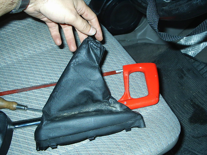

    Cortamos esta brida, quitamos la funda y hacemos un injerto con la funda que hemos traído, para ello la volvemos del revés y metemos una nueva brida que fijará el extremo de la funda a la altura deseada.
    Aquí las dos juntas para que comparéis:

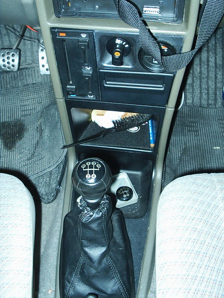

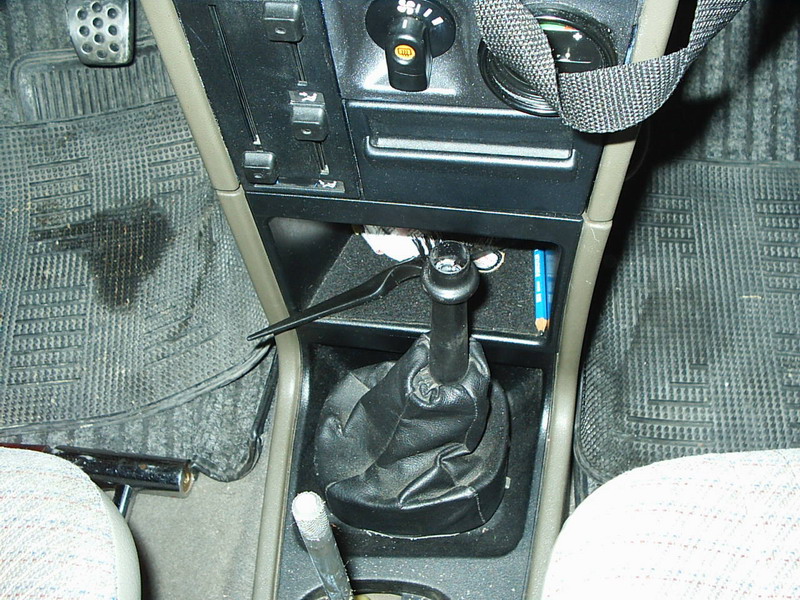

    Calculamos ese punto viendo el recorrido de la palanca y jugando un poco con la estética, quedando con el embellecedor unido a la nueva funda. La metemos en la palanca y le ponemos el muelle del retroceso, fijando al final el nuevo pomo del cambio.
    Solo nos queda pegar la parte baja de la funda al plástico puesto que es de mayor tamaño que la original y no encaja, pero solucionado con un par de gotas de pegamento de cianocrilato (Super Glue). Antes habremos cortado dos pestañas que tiene en un extremo para que quede horizontal.

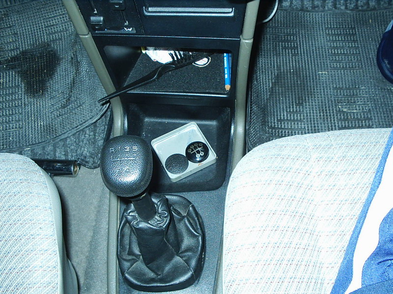

    El antes y el después:

    perfekto, no podia ser mas aklarativo y las fotos ideales. Solo agradecerte k kada vez k metes mano al kotxe inmortalizas kada uno d los momentos importantes y asi kualkiera sale d dudas viendo las fotos.
    En kuanto al pomo, kaminari nos va a llamar kopiones y demas kosas k vamos a tener k eskutxar, pero no importa.
    Y la funda, pos k kieres k t diga, bonita bonita. No se si sea kuero o k, pero esta mu bien. Nadie diria k no es original del kotxe.

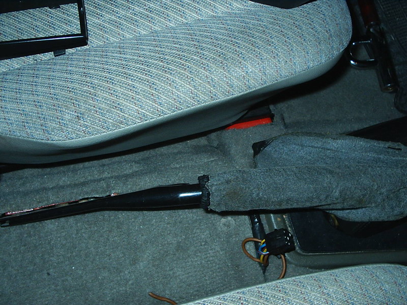

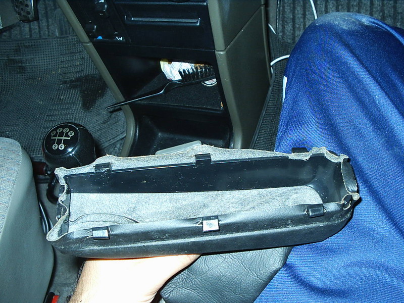

    Luego le tocó el turno al freno de mano, algo más improvisado puesto que hemos usado una funda de Astra g, que tiene una estructura interna que le da forma pero que hemos desechado.
    Así que hemos quitado la pieza de plástico, con lo que nos queda solo la funda, que introduciremos por el freno de mano, fijando igual que antes con una brida en la posición adecuada.

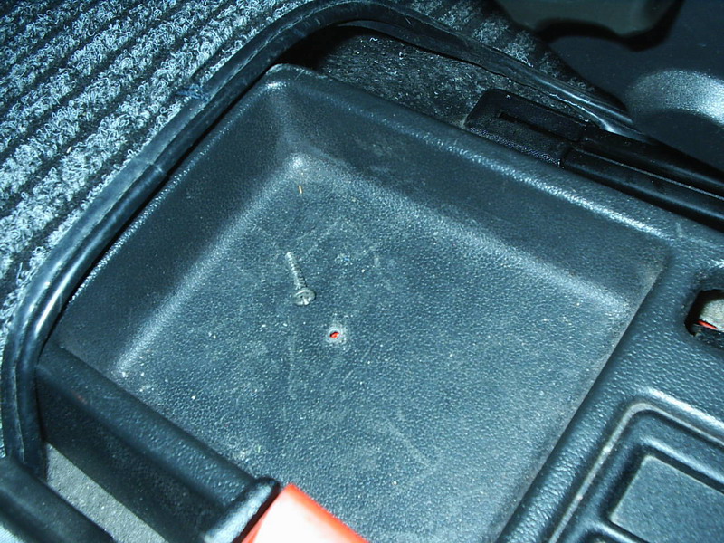

    Luego metemos la consola baja, que la hemos quitado antes para trabajar bien y además para conectar un cable de masa de los elevalunas que dejé sin poner en su momento, para ello quitamos el tornillo que le planté atrás.
    Le hemos metido un conector redondo y cogido a un tornillo bajo la palanca de cambios.
    Para hacer la gracia no está mal, pero se puede mejorar, sobre todo cambiando el mango del freno de mano.
    Se me olvidaba: hemos dejamdo el pomo con algo de peso para que no se mueva mientras pega y listo:
