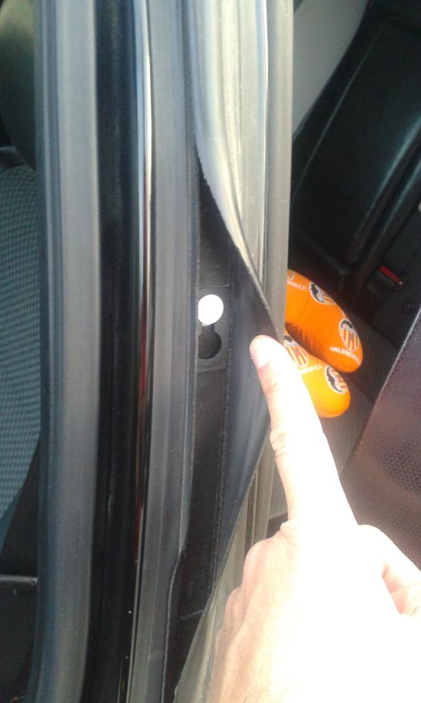

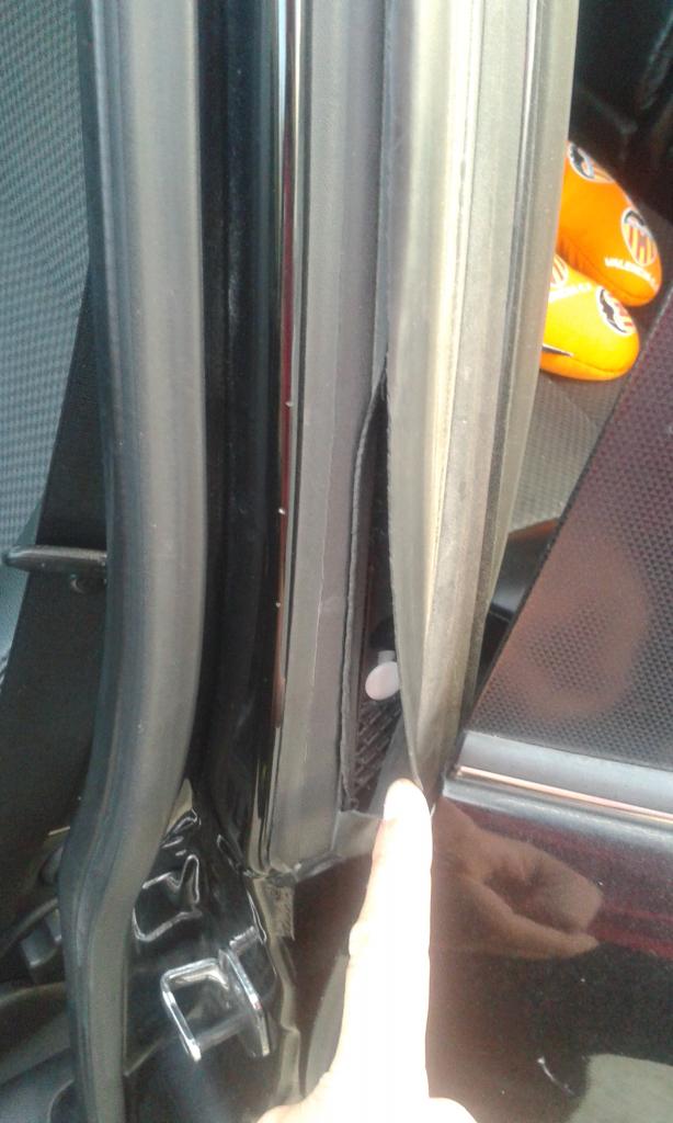

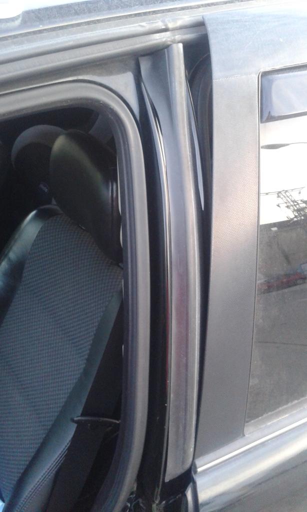

    Ya está arreglado el Caravan. Ángel me lo dejó en la Opel al lado de su trabajo y ya está en casa. 40 euros de manguito y mano de obra. Poca cosa pero suficiente para dejarte sin coche justo antes de un aniversario.
    Luego me he entretenido cambiando las gomas que separan las puertas delanteras y traseras que en todos los Vectras B están hechas una porquería.
    Investigando vi que las de Vectra C son casi iguales y valen. De las tres grapas la central no cuadra, pero lo he compensado poniendo cinta adhesiva de doble cara, así que guay.

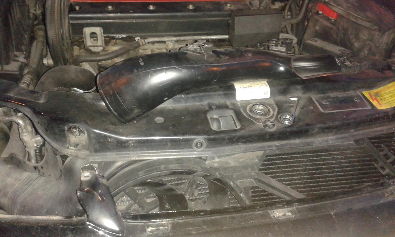

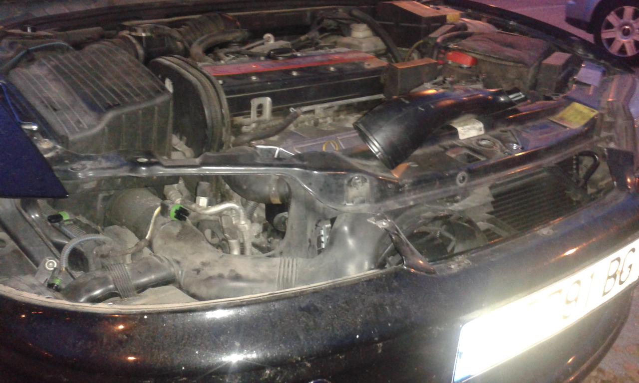

    También he estado fijando el intermitente delantero lado derecho que estaba flojo y he aprovechado para investigar la admisión. Tenía una de Vectra C, que en los Astra G es plug and play pero aquí no cuadra, así que la descarto.
    También he estado buscando sitio para el catch tank que tengo por aquí hace tiempo, creo que di con él. En breve montar y tirar los tubos.
