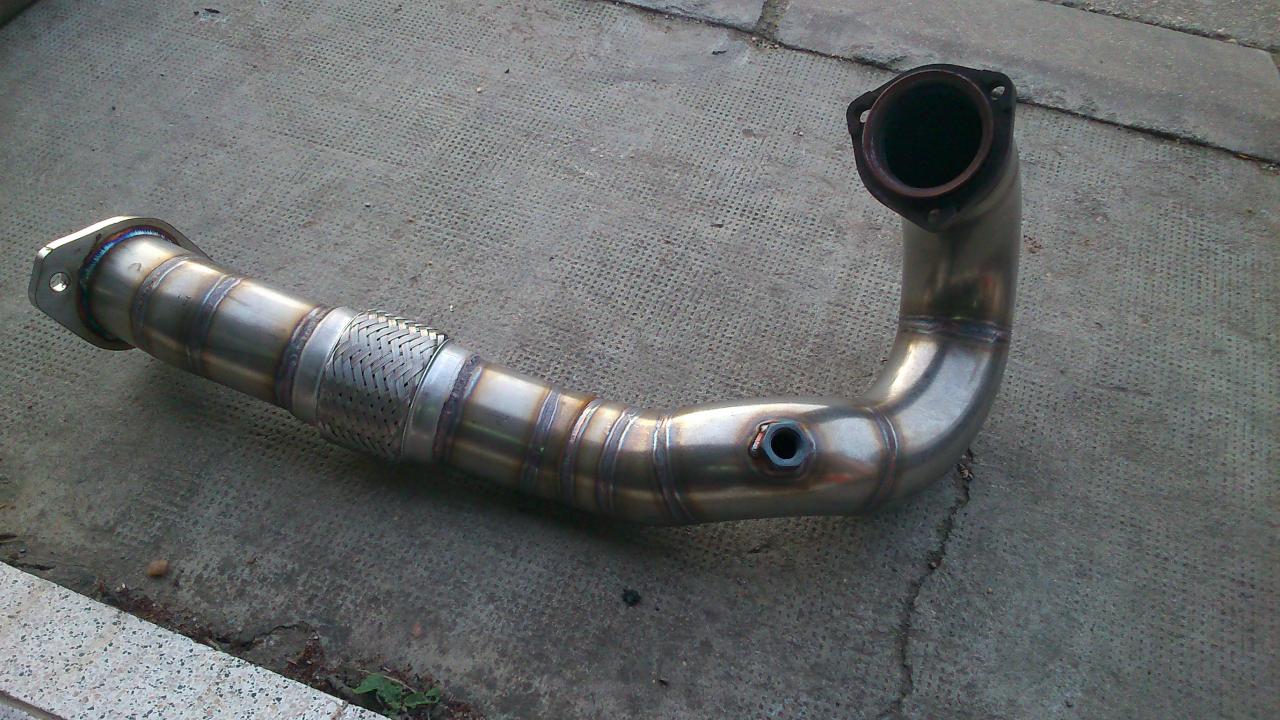

    Cambiando de tema ya tengo linea de escape .
    Dowpipe de 3"

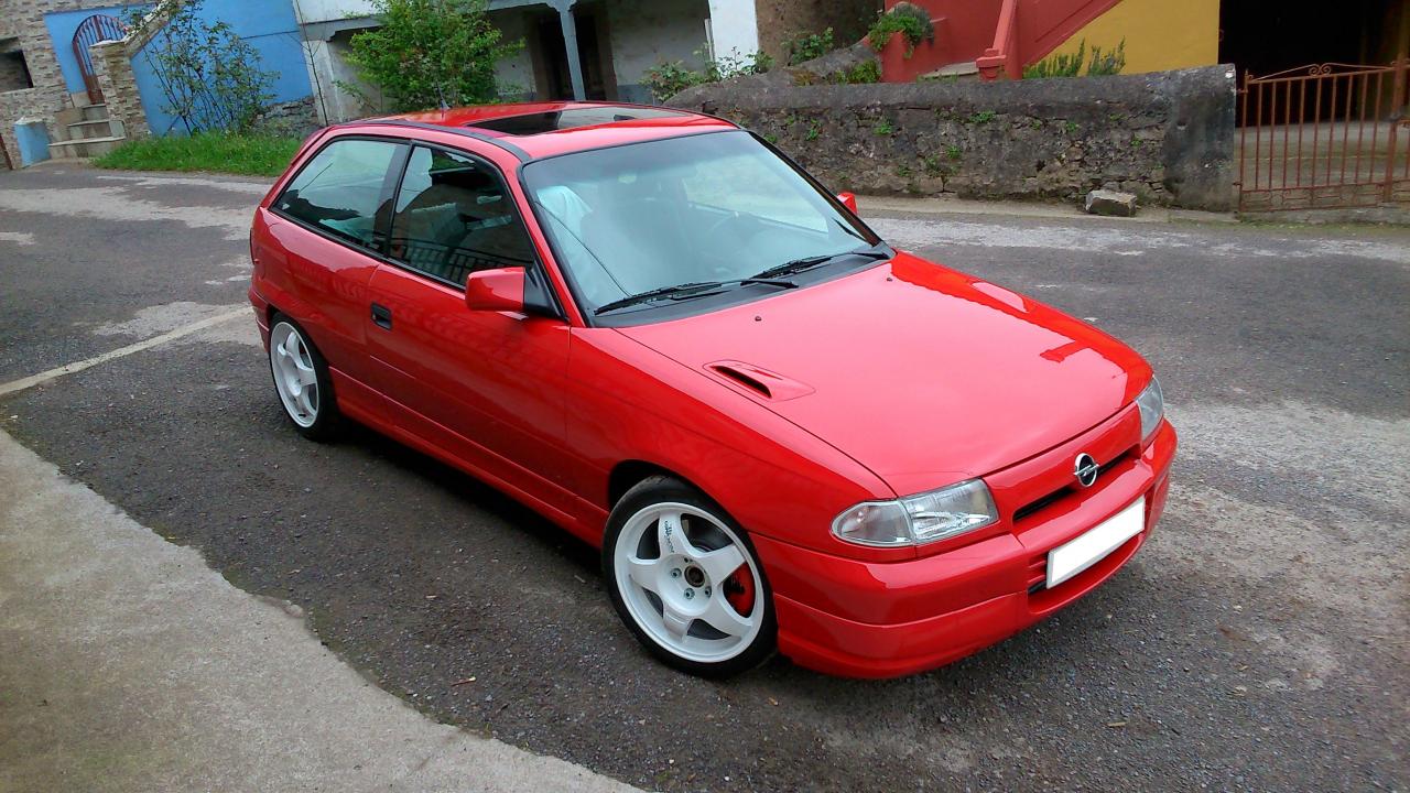

    Y por fin le puse las llantas. ya queda menos para terminarlo...

  7. #177
    Que envidia de línea...toda en inox! Y las llantas le quedan espectacular!
    Has usado trapecios de saab, copelas regulables supongo...y el tren trasero? Que diferencias hay con el de saab en anchura?
    Astra GSi16V turbo 1997
  8. #178
    24 Feb, 13
    alrededores de leon
    426
    Me gusta esa línea mucho. Entiendo que medistes más de una vez para ver que las 3" no pasan por encima del eje. Si me preguntan a mi confirmo que entra al 100%.
    Ese catalizador es el de saab? Ya que no tengo y necesito uno.
    Esas llantas le quedan muy muy bien.
  9. #179
    25 May, 05
    Leon
    310
    Precioso!! Lo estas dejando de revista!! A seguir asi de bien!
