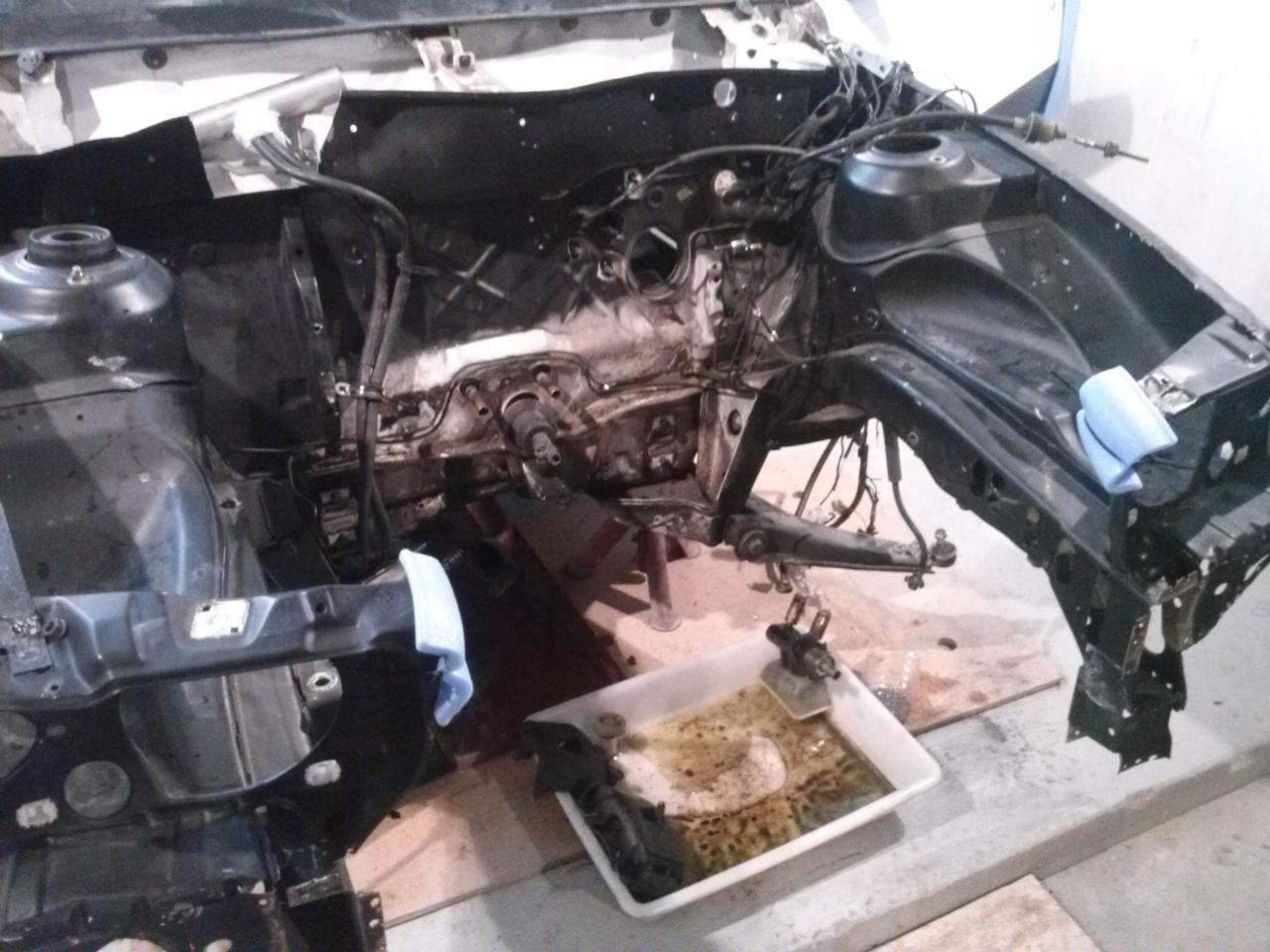

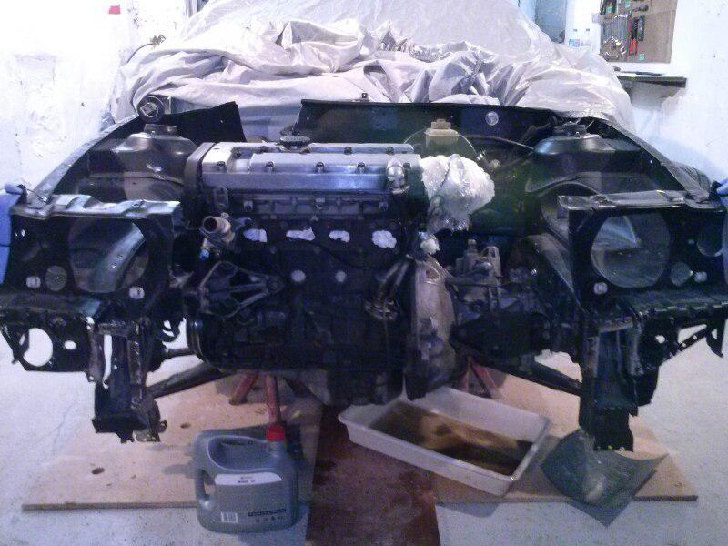

    Bueno, pues un paso más, frontal extirpado para rehacerlo y substituirlo por uno tubular extraible. Mañana motor fuera y presentación con el V6, más que nada para ver qué tal se llevan xD:

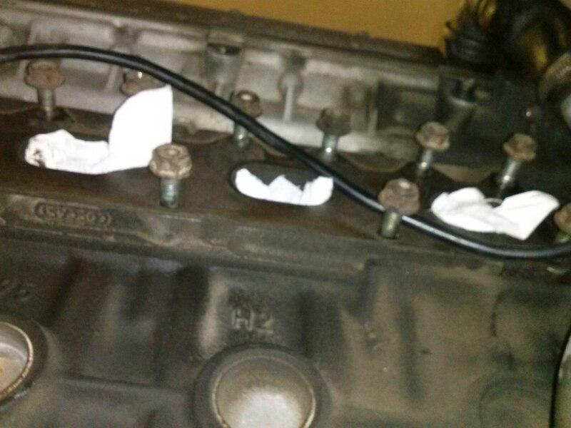

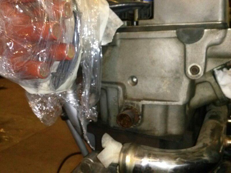

    Y esta, para tractor, en su recopilación de datos:
    Motor nº 14003214
    Culata Cosworth sin troquelar y sin referencia (guías de válvula cortas).
    Bloque H2, sin más. No es HH2, sinó H2. Álguien tiene uno similar?

    pues tu motor y el mio tienen que ser hermanos!!!
    Motor nº 14003214

    Hola!
    Muchas gracias por los datos!!
    Tu motor es idéntico al de Cresko_gsi y algo que sale a la luz con ambos motores es que los dos primeros bloques son H1 y H2 ( y no HH1 y HH2).
    Es a partir del tercer bloque que empieza esa denominación con el HH3.
    Cuida ese motor y guardalo bien ehh

    Bueno, pues un poco más de desmontaje, bomba y servo fuera, manta aislante fuera, estabilizadora fuera, y prácticamente todo listo para empezar a plantear los refuerzos, que al menos en su parte frontal creo que voy a probar a hacerlos desmontables, no así de torretas atrás.

    El proximo día creo que empezaré a pelar el interior...

    Con esas trazas de frontal... sacar y meter el motor es juego de Playskool xD
    Me gusta, algo muy diferente a lo que estamos acostumbrados a ver. Dale duro :-)

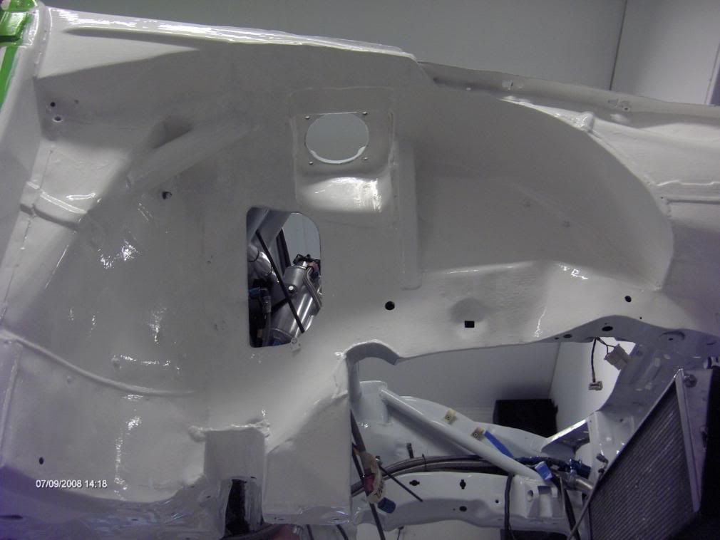

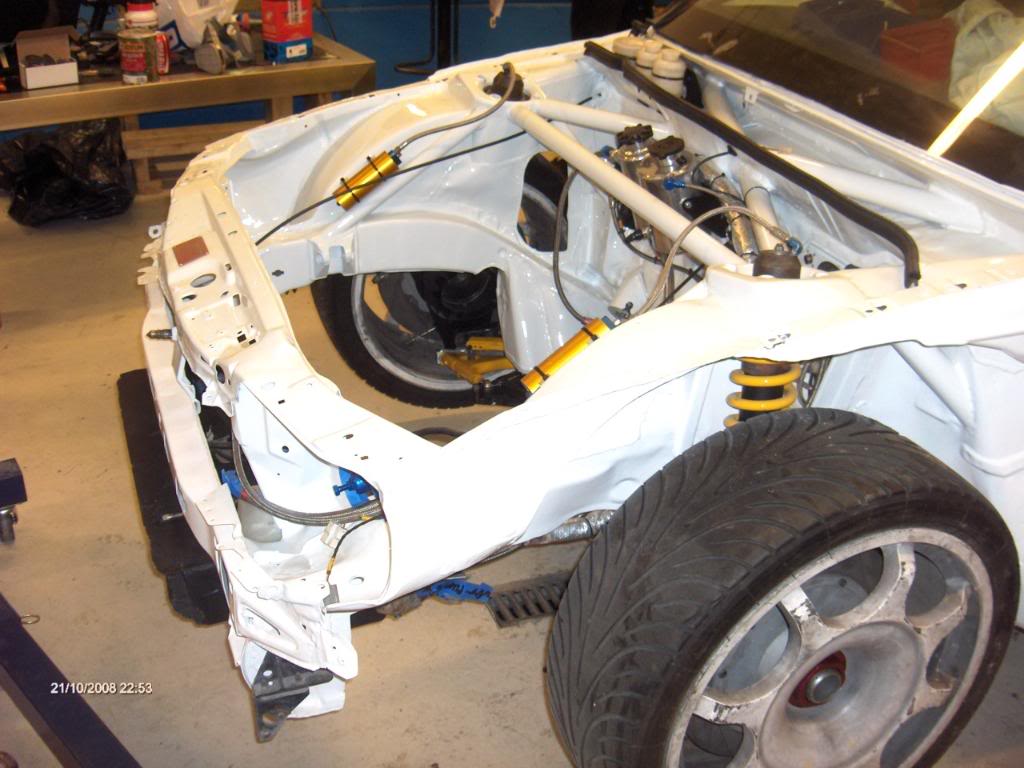

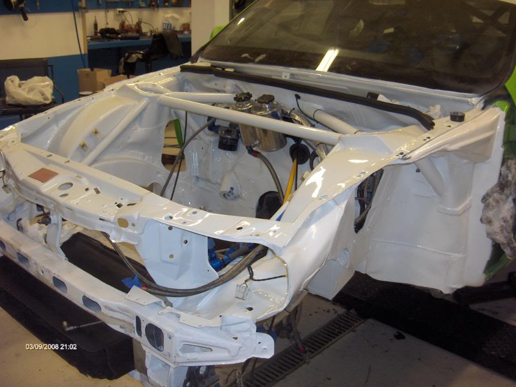

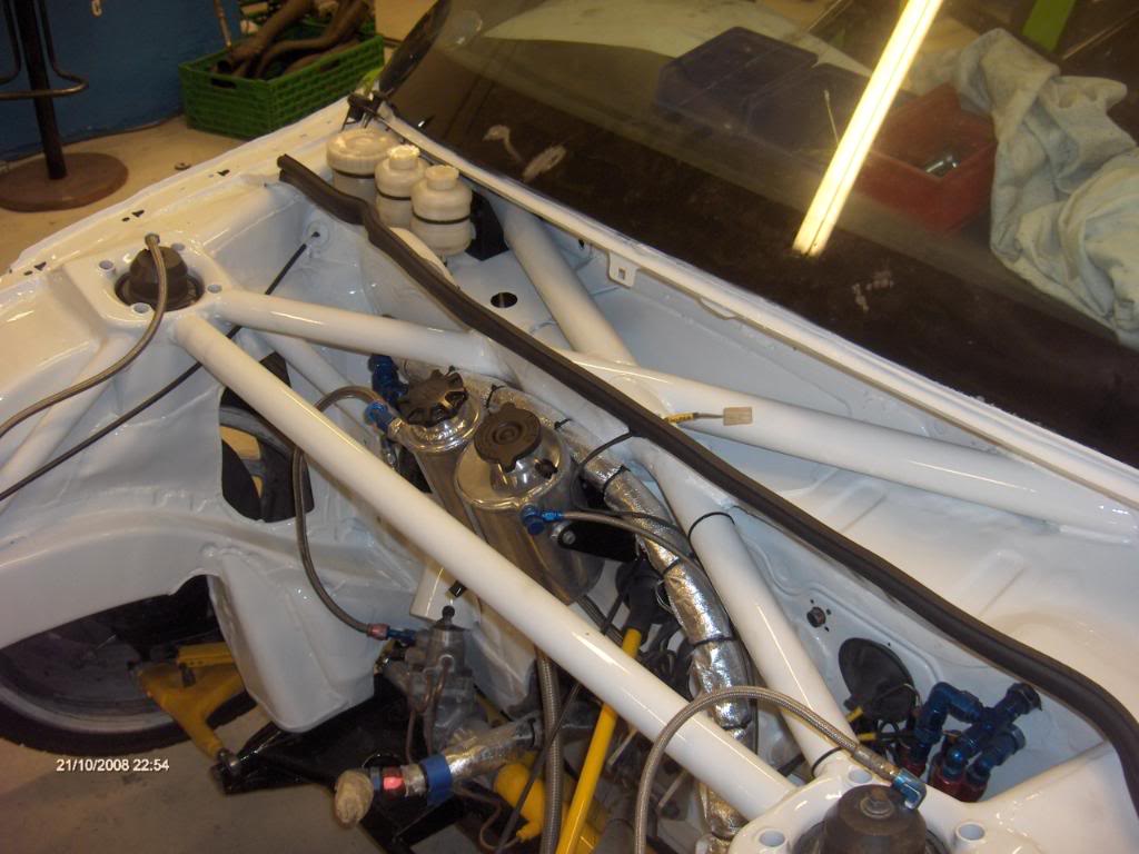

    Por cierto, y para anticipar un poco en qué se basará el frontal del batallines, básicamente no hace falta inventar nada, hice un croquis hace tiempo con algunas ideas, y tras indagar un poco, casi todo coincide con los Vectras Ex-BTCC de primeros de los 90, aunque intentaré añadir alguna cosa de cosecha propia. La parte trasera ya la describiré más adelante:
Nombre: 005-12.jpg
Visitas: 886
Tamaño: 57.0 KB
ID: 44794Clic en la imagen para ver su versión completa.
Nombre: 010-11.jpg
Visitas: 897
Tamaño: 86.7 KB
ID: 44795Clic en la imagen para ver su versión completa.
Nombre: Fausketur9-11-08009.jpg
Visitas: 941
Tamaño: 98.5 KB
ID: 44796Clic en la imagen para ver su versión completa.
Nombre: Fausketur9-11-08010.jpg
Visitas: 804
Tamaño: 93.2 KB
ID: 44797Clic en la imagen para ver su versión completa.
Nombre: Fausketur9-11-08015.jpg
Visitas: 898
Tamaño: 86.8 KB
    En líneas muy generales:
    1- Descargar la mayor parte de esfuerzos sobre el pilar-A, provinente de torretas.
    2- Aprovechar el salpicadero (o zona baja del cowl top, vaya, mamparo), para usarlo previamente reforzado para descargar esfuerzos de torretas.
    3- "Coser" el tunel central.
    4- Unir con una estructura los anclajes de los trapecios entre ellos.
    5- Rehacer toda la soportería de cremallera, que estoy en estudio implantar una de Astra G.
