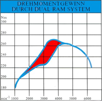

    Lo del Dual parece que no, pero hace bastante. En el c26ne hicimos pruebas de llevarlo siempre abierto, siendo más perezoso en bajas y gastando casi 1 litro más .... o siempre cerrado, en bajas andando bien y en altas nada ... una gráfica que se ve lo que pierde el c30se sin el funcionamiento del dual:

    Me alegro que ya ande como debería, después de las mejoras que tiene ya era hora que de satisfacciones y buen rendimiento, ahora gas !!

    No me cuadra esa gráfica con las sensaciones... esa gráfica viene a dexir que el coche a partir de 4000 se comporta igual con o sin dual ram?porque mi sensación es que a partir de 4000 empieza la fiesta...
  8. #1758
    Nop, esta gráfica es al reves, el ram activado vs ram funcionando normal, la menor curva es ram activado continuamente, viene a decir el par que se pierde funcionando en bajas como un 6 cilindros normal, me he colado con la gráfica, era como un ejemplo de como trabaja un dual en estos motores, salvo que en tu caso es a la inversa.
