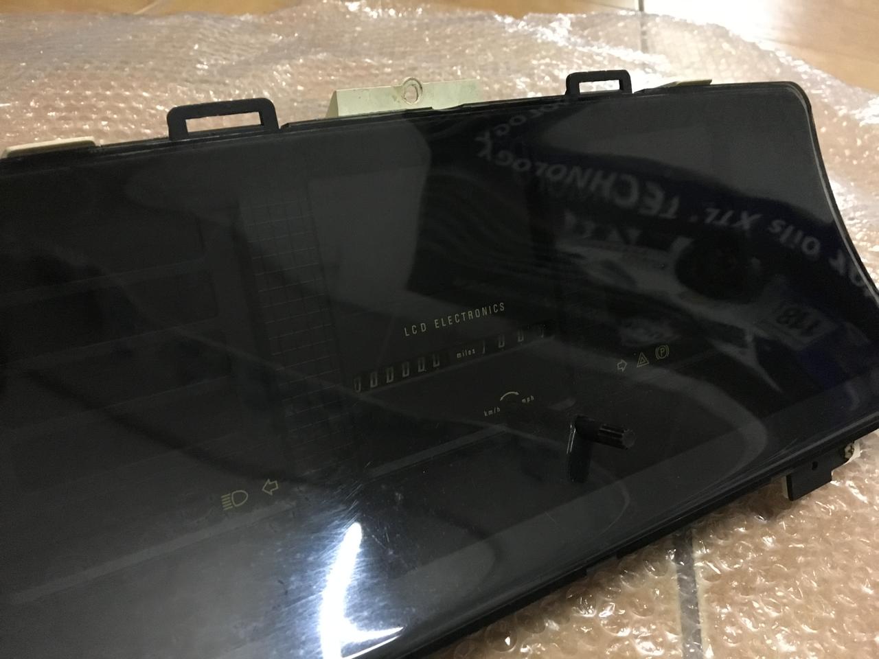

    Hola de nuevo:
    Estos dias me he sacado de encima algunos trabajillos que tenia pendientes desde hace tiempo:
    El primero lo pude llevar a cabo gracias a este foro, concretamente a UZIELGAL y k-dett por sus bricos sobre los marcadores LCD, así pude cambiar el piñon del odómetro y ya de paso ponerlo a 0 para estrenar coche
