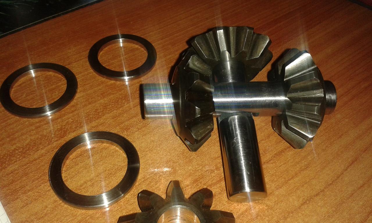

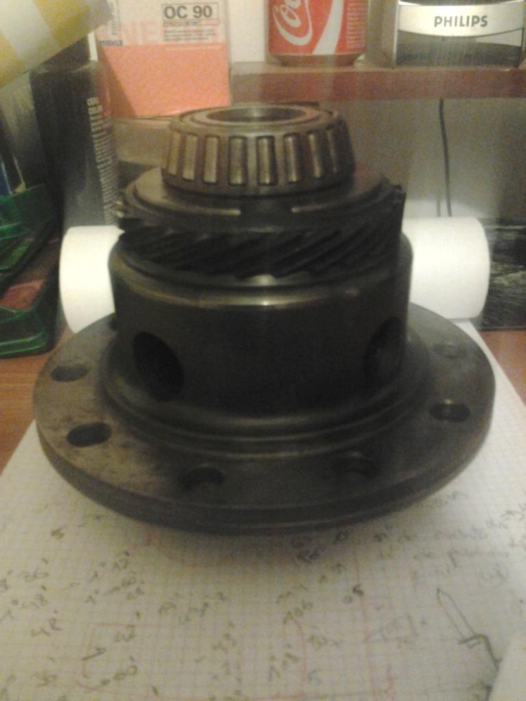

    También adquirí este autoblocante, el cual esta en proceso de restauración. Espero empezar a jugar con el en Enero, veremos que resultados da.

    Y como es que cambias de llantas? Te cansaste de las Calibra Turbo? Tu cerebro no para macho, a ver cómo reparas ese autoblocante.
