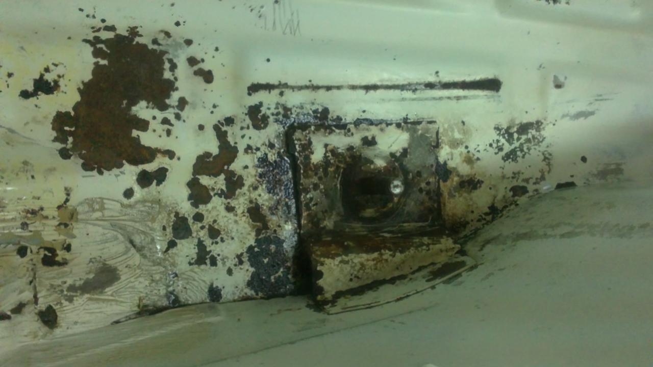

    Seguimos desmotando,y limpiamos los bajos,pues después de rodar unos añitoClic en la imagen para ver su versión completa.

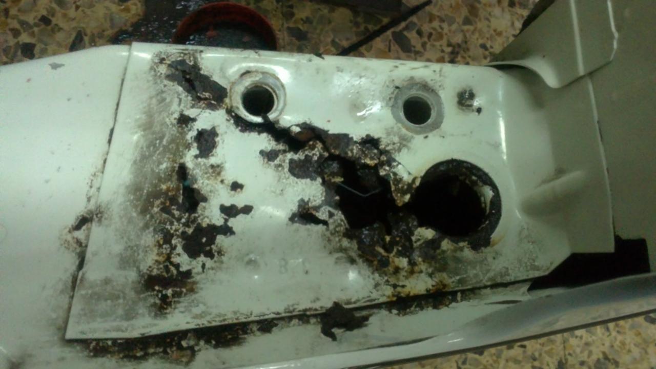

    Ahí, dale duro y sin miedo, que cuando acabes ya verás que satisfacción, jejeje Tiene buena pinta, aunque los agujeros del frente no son muy buen presagio. Qué tal la zona de la batería? Sería bueno que le des antigravilla o brea a todo el bajo si se la has quitado al limpiar, sino en dos ratos se te pudre entero.

    Los agujeros del frontal se los hice ya cuando lo compré,para ponerle los nieblas del Sr,la zona de la bateria está sana,pero ya apareció en el frontal,debajo del radiador un poco de oxido,y para los bajos antigravilla a dolor,para dejarlo,lo mejor que pueda,que hay que cuidar a nuestros mayores

    Ya hay que empezar a cortar chapa y sanear,de momento en la zona del radiador,ya que en la zona de la batería,sólo es superficial,como podéis ver la zona del motor,ha quedado sin nada para poder pintar sin ensuciar ni un cable
