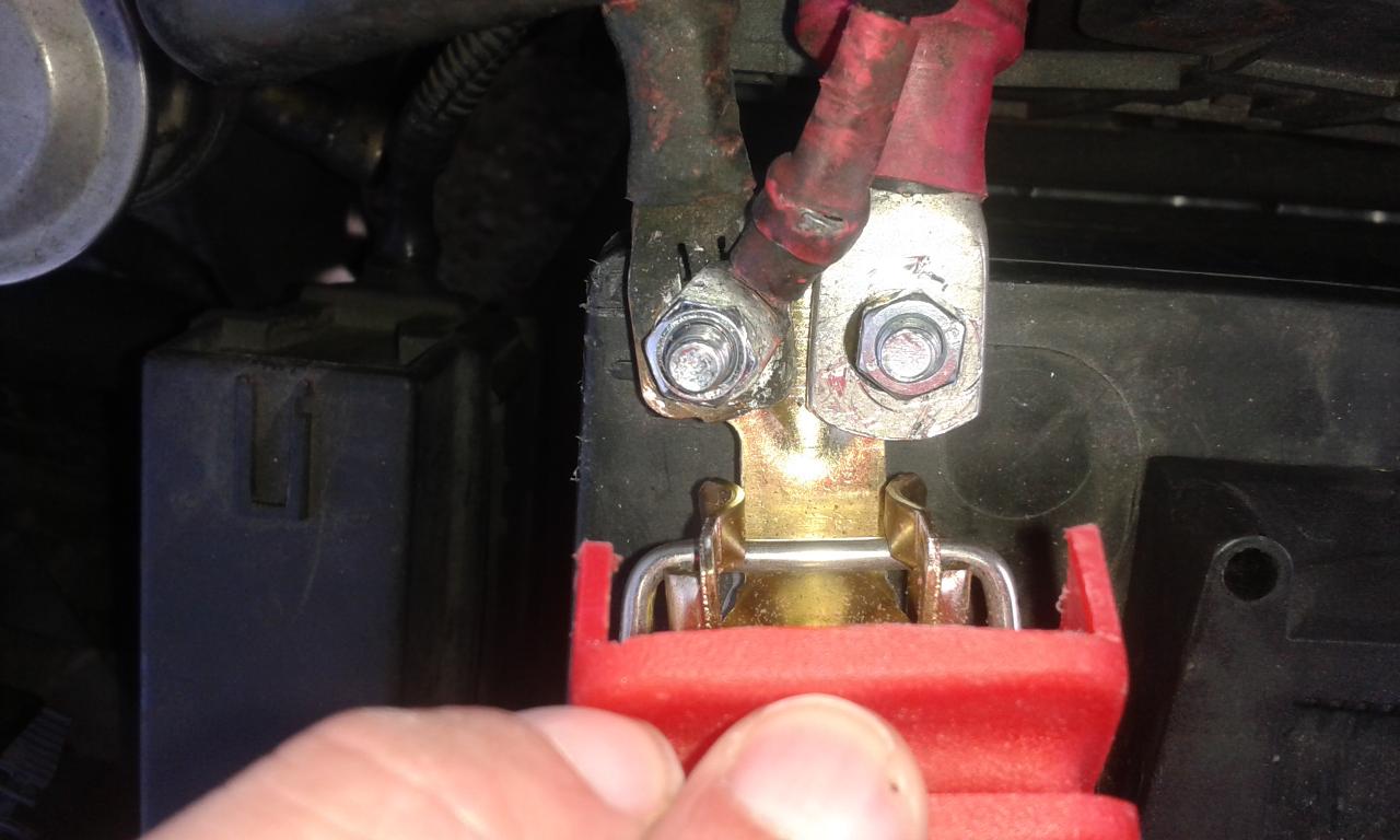

    Le puse al coche un desconector de batería dado que se tira períodos prolongados parado y en la calle para más inri, que penita de él, jaja.
    Modifiqué uno de estos desconectores rápidos para en lugar de abrazar el cable se puedan atornillar los conectores metálicos. Para ello hice los dos agujeros más grandes con el taladro para poder usar tornillos y tuercas del 10 como en el resto de bornes.
    Está ya operativo aunque me gustaría ponerle dos tornillos un pelín más cortos para que no toquen el plástico.
    Ya que he visto que no saltaba con la vibración, que era mi temor, le volveré a plantar la funda de batería y en breve a adaptar el embellecedor de vano motor de Omega que me trajo Dalmacio.
