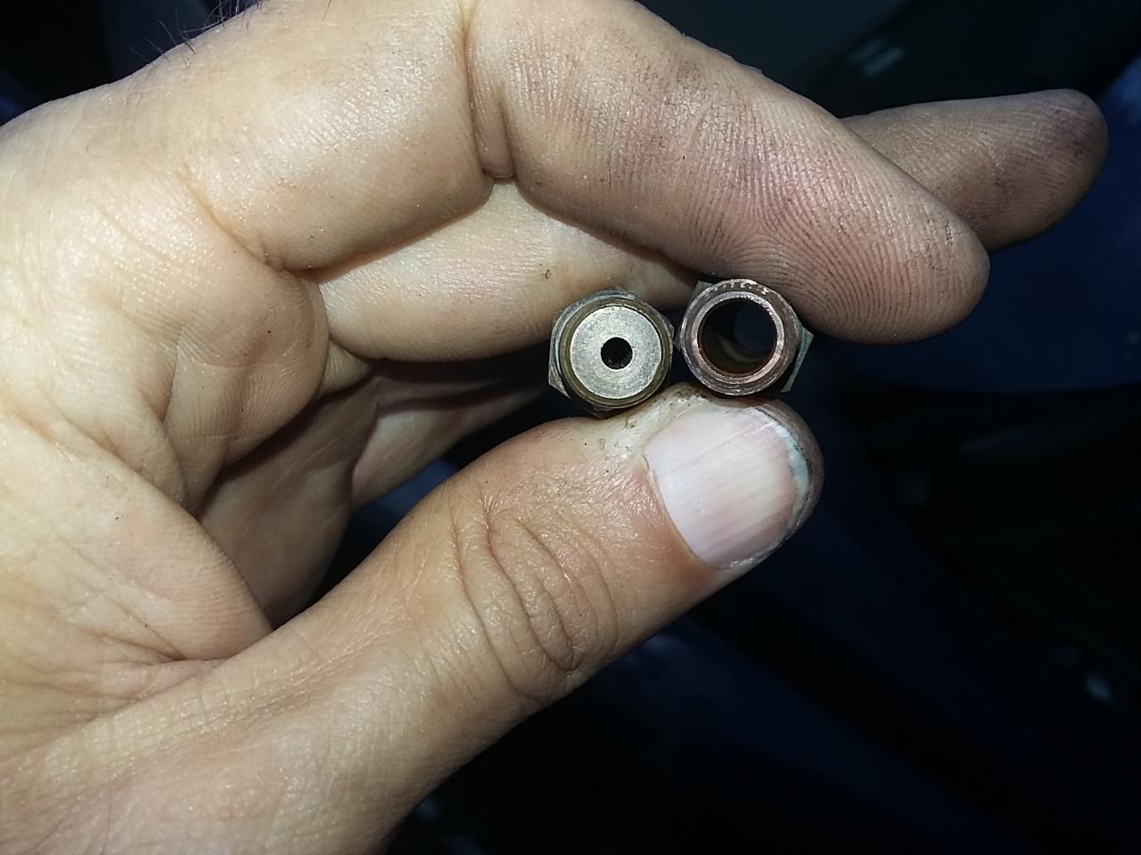

    Cuando lo prendí por primera ves me escapaba coolant por la base del termostato y por el radiador (al parecer yo lo dañe sacudiendolo y lavandolo con la manguera) y tube que comprar otro (por suerte eso aparecio por aqui). Aparte de eso me di cuenta que tenía un escape de vacío y estaba algo inestable a ralentí.
    Corregido eso seguí con la tropicalización y modifiqué otra cosa y fue cambiar el conector de la manquera fina de refrigerante que sale del múltiple de admisión al tanque de expanción. Resulta que el normal es muy ancho en su interior y devuelve mucha agua caliente para el tanque y yo le puse uno que está restringido por dentro como a 2mm de diámetro lo suficiente para que salga aire (lo cuál es su función) pero así no sale tanta agua caliente para el tanque estropeando el agua fría que sale del radiador. Todo esto en busca de mejorar el enfriamiento.
    Aqui una foto:
