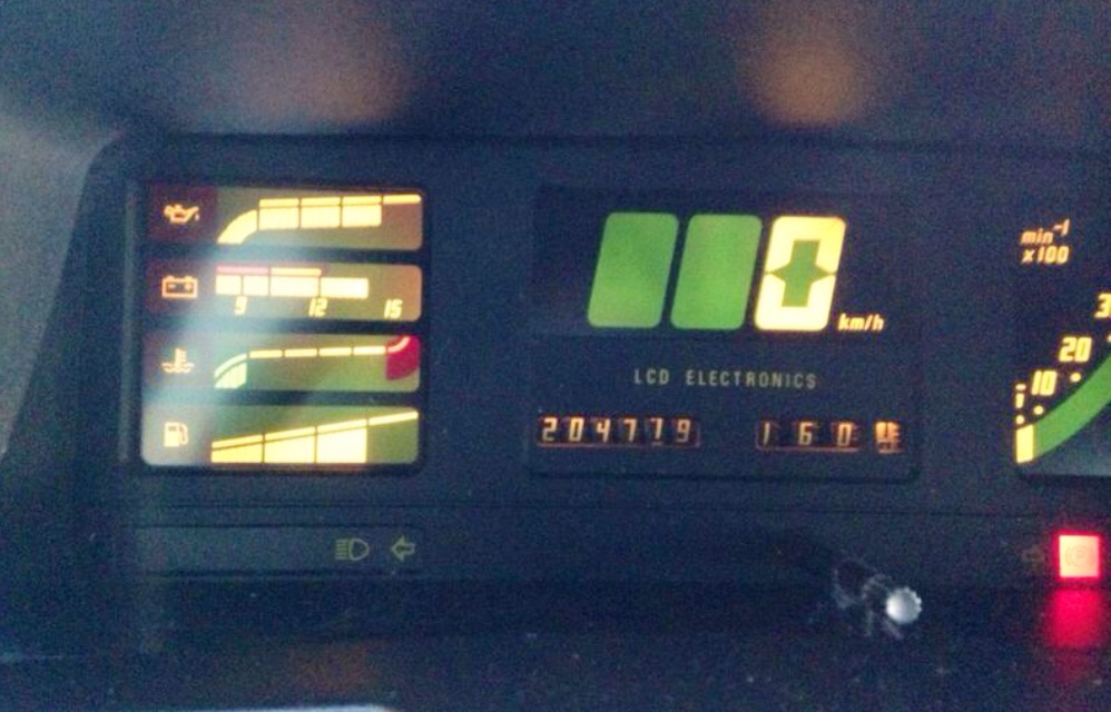

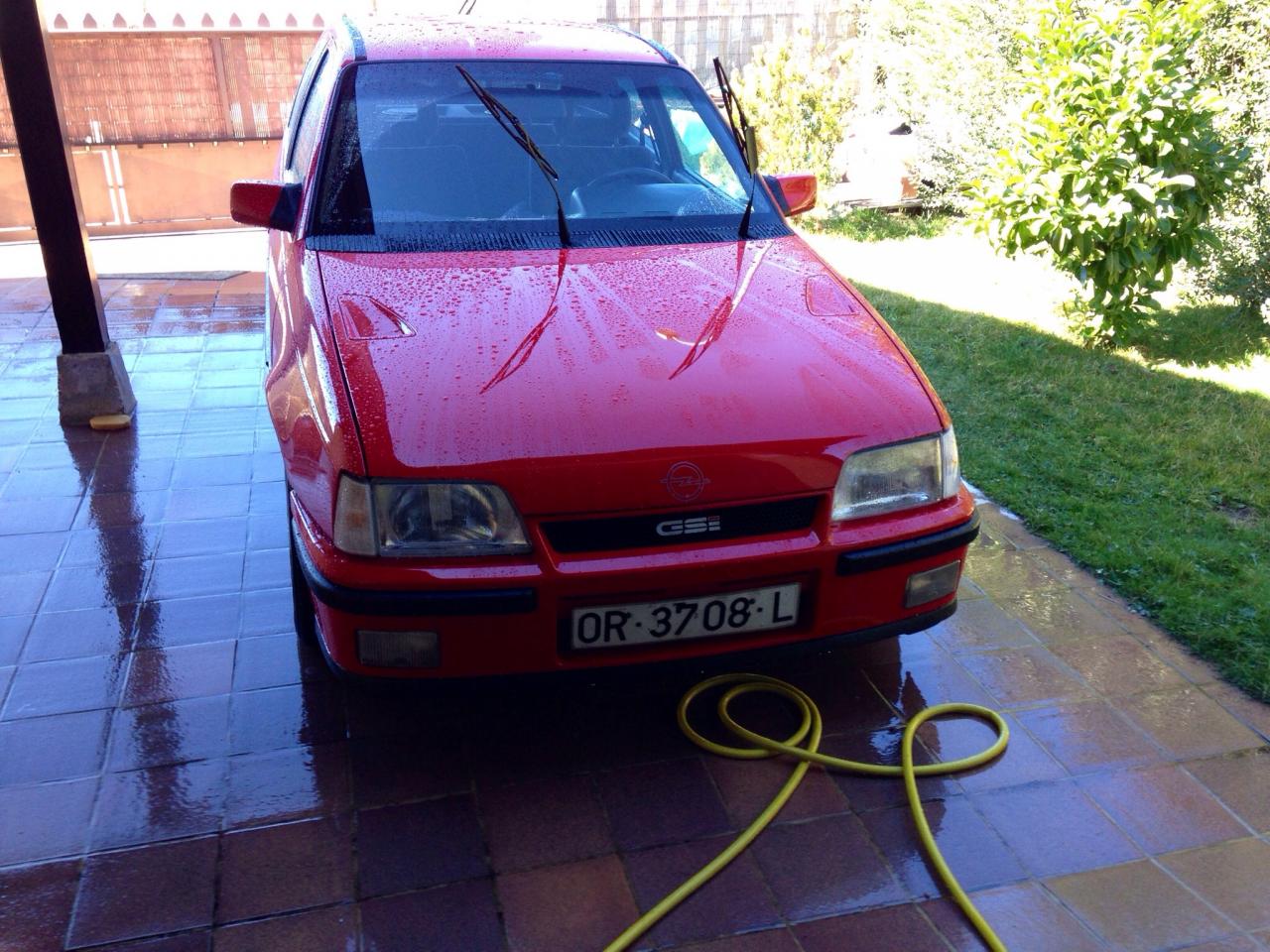

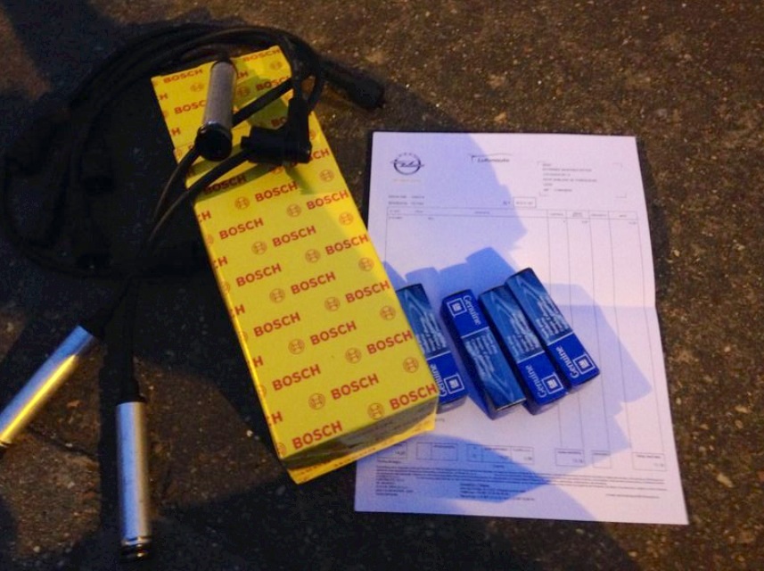

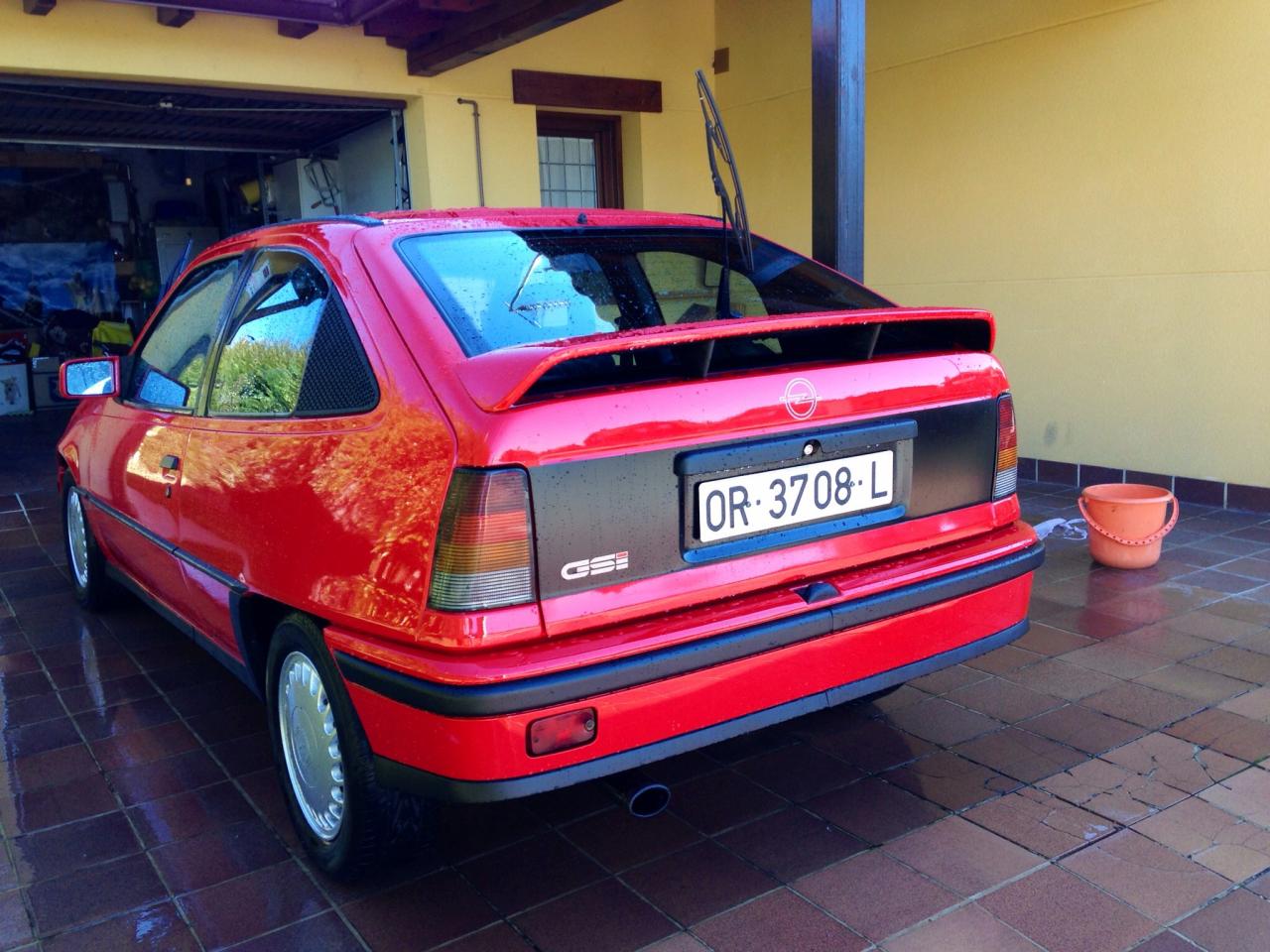

    Bueno pues estos dias he andado liadillo con el astra de la jefa (culatazo) y entre tsnto tambien le he hecho alguna cosilla al kadett.
    Lo primero, cambie las bujias y los cables x unos originales de bosch y tambien le hice el autodiagnostico ya que llevaba el testigo encendido desde que lo compre. Me daba fallo por voltaje bajo en el caudalimetro (65) asiq investigando un poco di con un cable cortado, lo solde y despues le salia voltaje alto en el caudalimetro (66) asiq cambie el caudalimetro por otro que tenia y consegui quitar el maldito testigo de fallo motor... Decir que con estos cambios el coche va bastante mas fino y parece que anda algo mas tambien. Os dejo unas fotillas. Un saludo!
