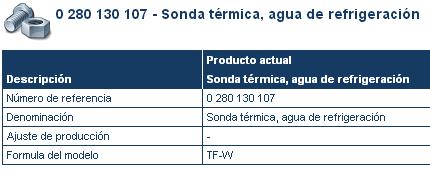

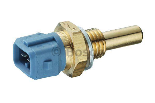

    Según el catalogo online de Bosch, el CTS que debes de llevar es de color azul, referencia 0 280 130 107. TF-W.
