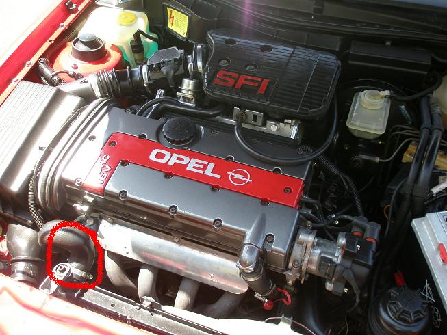

    El tema del radiador lo llevo estudiando bastante tiempo:
    -El radiador de agua del calibra por poner se puede poner, pero es muy pequeño y estrecho, debido a que el intercooler como sabes va puesto en paralelo. Ademas si le quitas el intercooler, ya no tiene cogidas laterales, es decir, que el intercooler que va atornillado al radiador del agua hace de soporte y de anclaje, no se si me entendeis..
    Ademas el electroventilador tambien le da al intercooler, es decir, que si le quitas el intercooler un trozo de electro va ventilar el "aire" porque no habra nada.
    -El tema esta en que el radiador del astra la boca superior sale muy recta y pega con el manguito de admision del turbo, ya esta comprobado. No es lo mismo que en kadett que la boca del radiador sale de lado. Observar: este es en astra:
    En el calibra:
    Como se ve, el manguito de la admision queda justo por donde va el el del agua en el del astra.
    La solucion es cambiarle el radiador. El radiador de agua de los astras que llevan aire de serie es totalmente distinto al de que no los llevan, independiente de la motorizacion, por tanto, el del astra con aire es mas "kadettero" y la boca sale de lado, no sale recta como el de la foto. Es mas estrecho y mas largo, no va ni siquiera en las mismas cogidas del chasis que el otro, y lleva otra carcasa de electroventilador mas estrecha.
    Hay otro problema. El manguito de agua para el de a/c da una vuelta sobre si mismo, y entonces toca un poco con el manguito del turbo.
    Solucion, el manguito del C18xe, para aire acondicionado, que es totalmente recto y no da vuelta alguna, ya lo he probado y va de muerte, y no pega, ni roza con el de admision del turbo.
