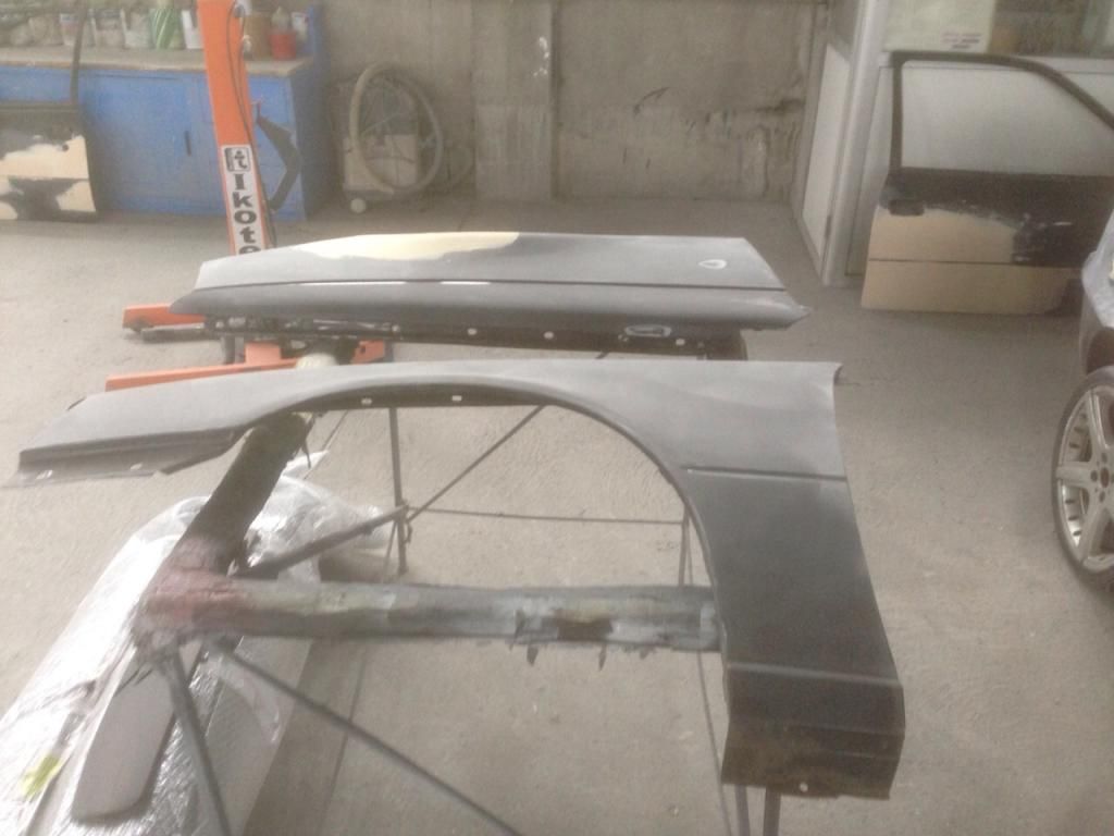

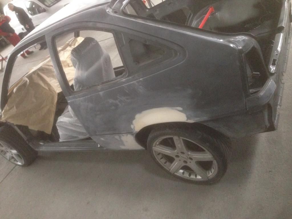

    Tema suspensiones,va a quedar así de alto?supongo que ahora con las llantas en su sitio buscaras unos muelles acordes

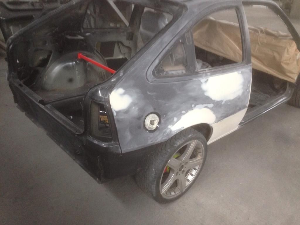

    Me da pena las aletas traseras,soy un defensor de la aleta recta de kadett y corsa. Es como si pones unos espejos retrovisores de m3, no van con la línea del coche.pero que te voy a decir yo de gustos,si me llaman el pestañas.
    Hola chema, pues se que se ve altillo, todo el mundo me lo dice. Tengo pensado meterle una rosca como dios manda para el veranito. Actualmente ya tiene unos apex de -4cm. Lo q no se es porque esta tan alto. Fue al cambiarle el puente trasero de astra con powerflex... De todas maneras espero q al andar un poco asiente todo y baje un pelin mas. En esas fotos el interior esta totalmente vacío. Ahora von algo mas de cosas dentro va bajando poquito a poco...
    Las aletas traseras.. A mi tb me gustan rectas, pero como ya comentara.. El coche me llego con ellas asi y bien hechas en chapa, gracias a eso he tenido q sanear menos cosas... Y decidi dejarlas, no me disgustan tampoco.
    El pestañas.. Jajaj este coxhe venia con badboy tb... Y todavia tengo el capo, si sabes de alguiwn q lo quiera se lo cambio por uno de serie
    Jolín qué buena pinta tiene eso, con una agachada adecuada lo bordas!

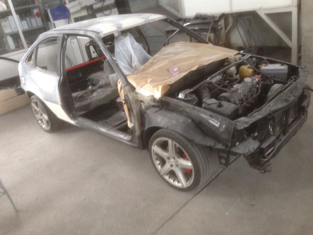

    Una foto bastante mala con dos personas en el interior.... Para q veais donde baja la carroceria
    Aqui una de lateral.... Esta me encanta

    UFFF, a ver si libras, pero aqui en la ITV te tiran para atras con esas ruedas por fuera de la aleta, y en la foto se ven algo salidas.
    Pues a la itv voy a ir con unas llantas de astra gsi en 15 q tengo por casa para pasarla sin problemas. Una vez q tenga la itv pasada y el coche en regla si q. Hare el proyecto para meter en ficha llantas con medida, suspension, volante, colectores y linea inox y demas. Cosillas
    Ahora me hacen falta detalles cono focos hella originales. Cable de apertura de capó, pasamuros, y alguna q otra cosilla...
    3,243
    el tema de ancho de vias, se mete en proyecto sin problema, pero informate buen, ya que tienes que mandar fotos, y si el laboratorio ve que la llanta sobresale del vehuculo te pide que pongas unos aletines, o no te homologa el ancho de vias. Es una pena haber hecho la carroceria y que quede la llanta por fuera.
    Ya nos contaras que te dicen.

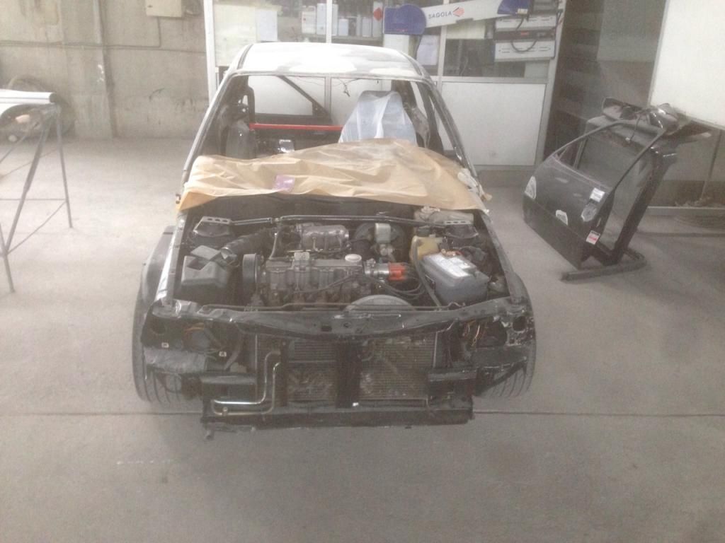

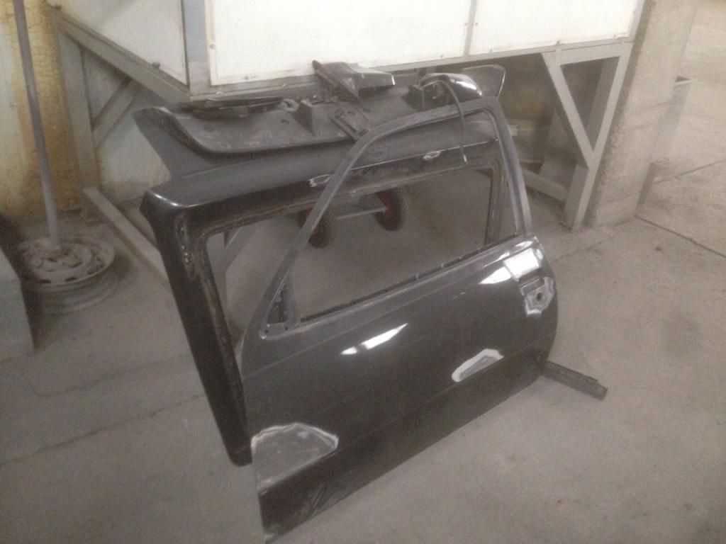

    Hola a todos.
    Ahora con tiempo os voy a relatar todo lo que se le ha hecho al coche.
    Primeramente se han montado en el interior los paneles de componente biuminoso ( parecido a tela asfaltica adhsiva)La verdad esque ha sido un experimento adquirido por ebay y la pinta es muy buena, ya veremos mas adelante que tal se comporta en accion
    Aqui algunas imagenes del proceso
    Se empezo de igual manera a montar en el exterior molduras en paragolpes, pegatinas focos, taloneras etc
    Las fotos de como iba quedando en apariencia exterior ya las visteis la semana pasada.
    Por otro lado se llevo a limpiar la tapiceria original de mi antiguo kadett.... que no habia sido limpiada nunca tras 25 anhos de uso y tres de almacenaje... os podeis imaginar como estarian los asientos y los paneles.
    Aqui unas imagenes de como regresaron a casa y en el secadero con dos deshumidificadores y una estufilla (es lo que tiene no pagar electricidad jeje)
    Se montaron los crisales traseros de daewoo nexia abatibles y se sigui'o trabajando en el inerior con las espumas p'lasticos y.. moqueta!
    Se monto el escape original (comprado al forero "eldelkadet")
    Moqueta! he aqui el puto en el que flipe.
    Todos sabemos que los antiguos gsi 1.8 traian en varillaje del cambio por dentro del tunel central verdad? y que ello repercute logicamente en la forma del mueble central del habitaculo.
    Pues bien, alguno sab'ia de las diferencias en la anchura de tunel central respecto del gsi 1.8 al 2.0?? so sobre las diferencias en el grosor de los travesanhos en los que anclan los asientos??
    Me las vi y me las dese'e para poder adaptar mismoquetas a esta nueva carrocer'ia, y de todas maneras no he qudado convencido de todo con el resultado final.
    Los asientos y paneles fueron montados ( plasticos entre paneles y puertas tambien) y algun ajuste de ultima hora fue hecho como cableados de luz de techo sensores de apertura de puertas y cositas asi....
