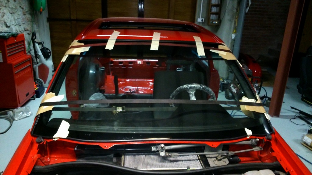

    Bueno , estos días estuve colocando la luna delantera del coche. Nunca había puesto ninguna, pero es muy fácil. Eso si, tuve la ayuda de Remy.

    Le puse la goma de la luna también nueva.
    Lo dejaré un par de días secando bien la pasta de lunas y le quitare las cintas.

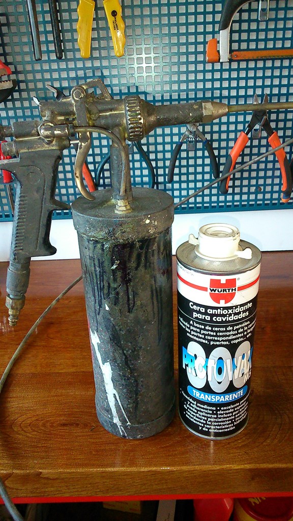

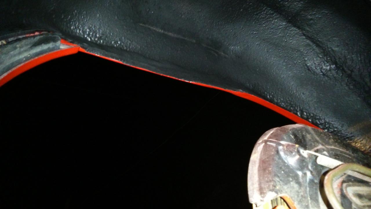

    Hoy le estuve echando cera de cavidades por todos los huecos que vi, sobretodo en las zonas que suelen podrecer de las aletas y por toda la zona de soldaduras del techo, aúnque ya le había echado tratamiento para el oxido e imprimación. Creo que me estoy obsesionando con los oxidos.
Nombre: DSC_0069.JPG
Visitas: 1834
Tamaño: 230.2 KB
Nombre: DSC_0075.JPG
Visitas: 1887
Tamaño: 130.3 KB
Nombre: DSC_0073.JPG
Visitas: 1857
Tamaño: 144.3 KB
    Gasté casi tres botes, en alguna parte puede que le echara demasiado, pero vale más que sobre que no que falte . jeje

    Vaya si le echaste cera ...joer!! jjjjjj , ahora va a pesar más , eso si , oxidar no creo que oxide en 100 años por lo menos , lo verá el tu sobrino cuando pasen los años jaaaaajaajaj

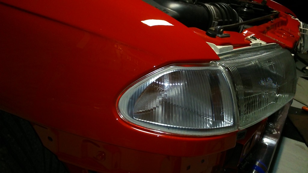

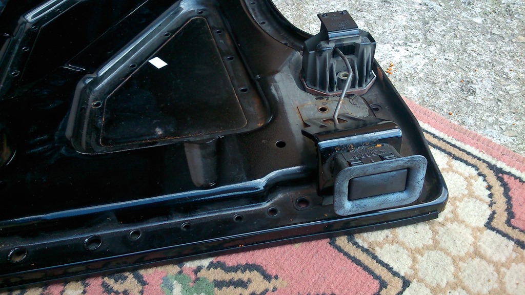

    He estado poniendo los focos e intermitentes nuevos, y he tenido algún problema para ajustarlo todo. Los focos sin problemas, los intermitentes originales entran muy forzados (sin llegar a entrar del todo) y no quedan bien. Probé a ponerle unos de la marca DEPO y entran sin ningún problema y quedan bien situados. Esto es muy raro!
Nombre: DSC_0059.JPG
Visitas: 1808
Tamaño: 108.5 KB
    De momento lo dejo con los depo
    He traído más piezas del trastero para seguir armando alguna pieza más

    Como presta velo todo tan nuevo. jeje

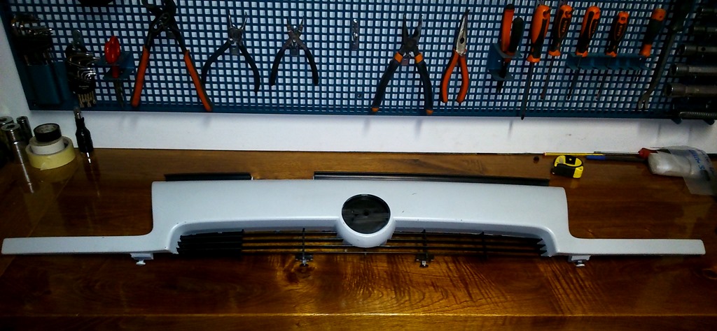

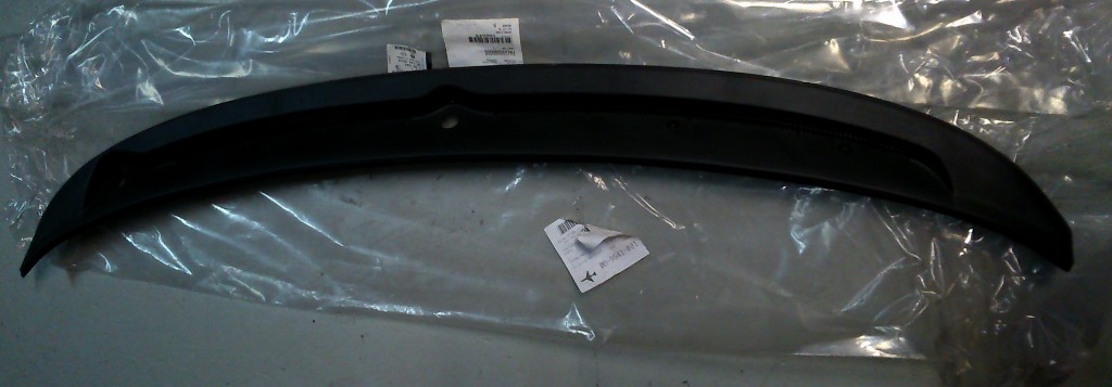

    Mañana llevare a pintar la parrilla. Esta es una de las piezas que más me ha costado encontrar nuevas, ya que esta fuera de producción desde hace tiempo.
Nombre: DSC_0070.JPG
Visitas: 1695
Tamaño: 162.8 KB

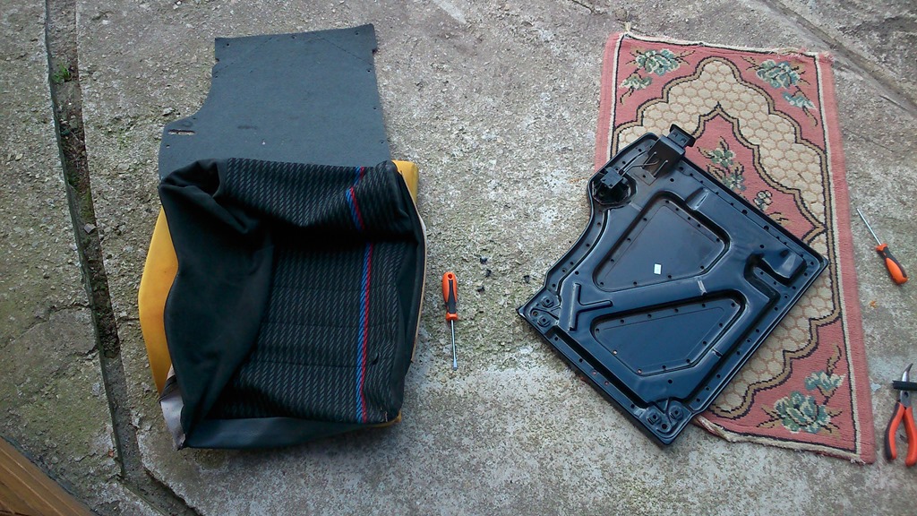

    Estos días he estado armando algún asiento, he tenido que aprovechar telas de uno y de otro para quedarme con los estén en mejor estado.
Nombre: DSC_0055.JPG
Visitas: 1757
Tamaño: 120.2 KB
Nombre: DSC_0056.JPG
Visitas: 1670
Tamaño: 276.2 KB
Nombre: DSC_0057.JPG
Visitas: 1645
Tamaño: 212.9 KB

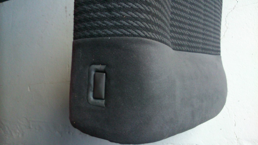

    El asiento trasero tenía roto el plástico del pulsador de abatir el respaldo, así que lo desarme y pasé la tela para otro que lo tenía bien, ya que la tela de éste estaba mas envejecida.

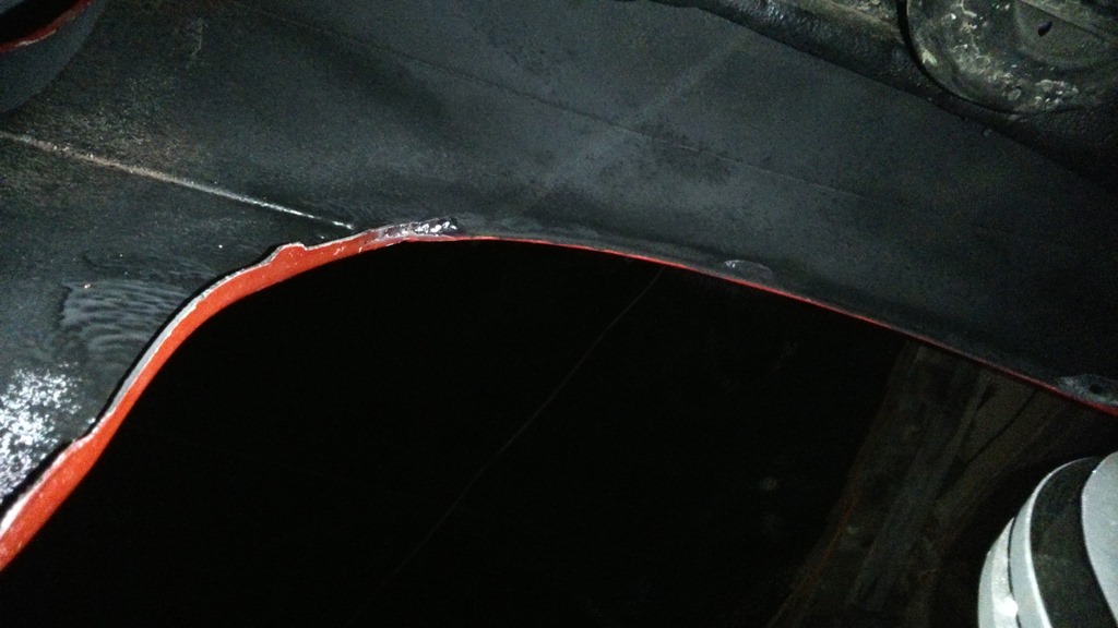

    Seguidamente puse el coche sobre cuatro tacos para prepararlo para pintar todos los bajos.
Nombre: a.JPG
Visitas: 2125
Tamaño: 229.1 KB

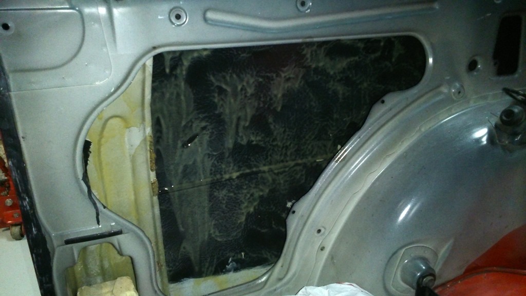

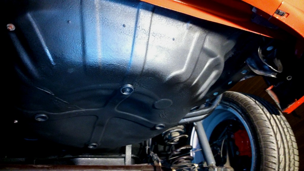

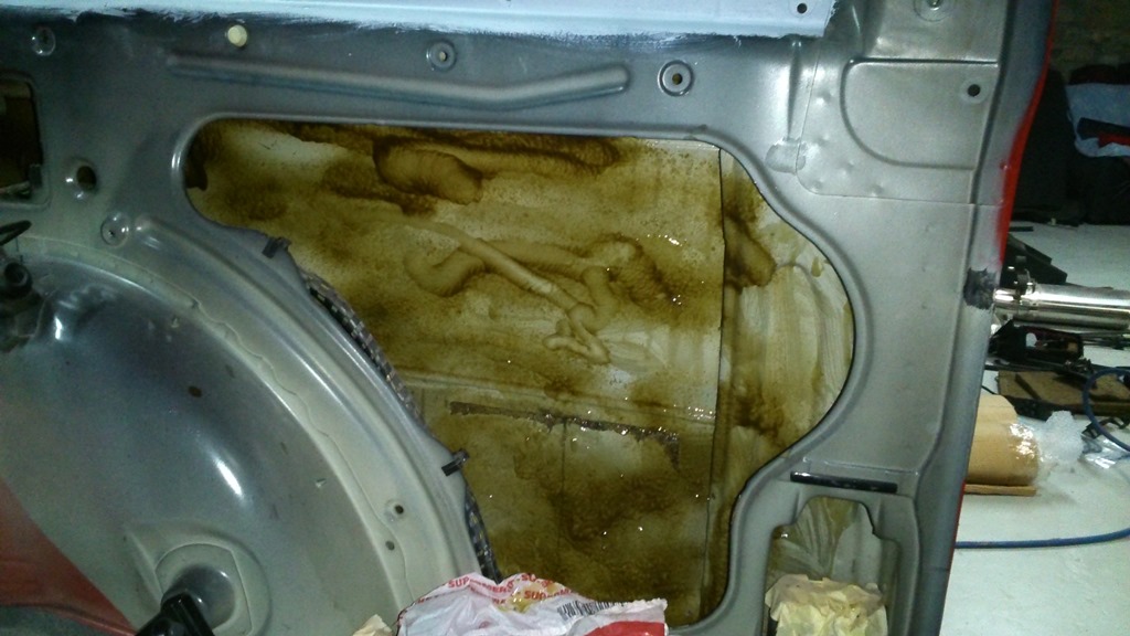

    Lo limpie bien con agua a presión, lo volví a limpiar con pistola de petrolear, eché tratamiento antióxido , sellé las aletas con sika (ya que al abrir las aletas se doblaron los cantos hacia arriba) para evitar que se filtre agua o humedad y evitar futuros óxidos.
    Lo empalé todo bien, que tostón..., y le apliqué una buena capa de antigravilla a todos los bajos, deposito de gasolina, pasos de rueda, punteras y parte interior de las aletas delanteras.
Nombre: DSC_0068.JPG
Visitas: 1678
Tamaño: 129.4 KB
Nombre: DSC_0073.jpg
Visitas: 1758
Tamaño: 68.6 KB
Nombre: DSC_0077.JPG
Visitas: 1757
Tamaño: 123.7 KB
Nombre: DSC_0082.JPG
Visitas: 1725
Tamaño: 138.3 KB

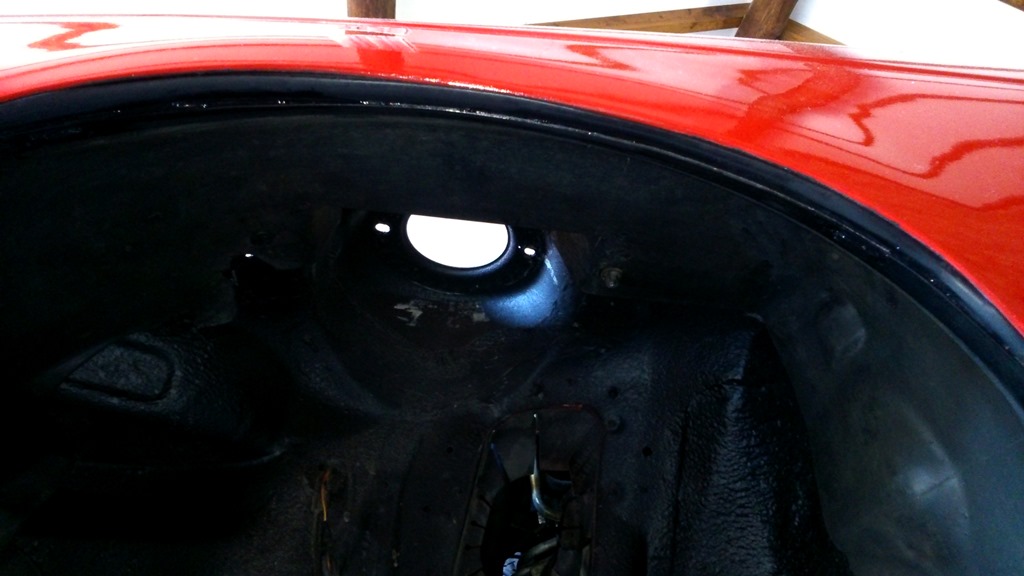

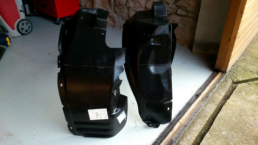

    Una vez pintado le puse los pasos de rueda.
    Me llevó mucho tiempo ponerlos. Al abrir las aletas los tuve que recrecer porque me quedaba un hueco entre la aleta y el paso de rueda.
    Le puse una tita de goma pegada con sika al paso de rueda.

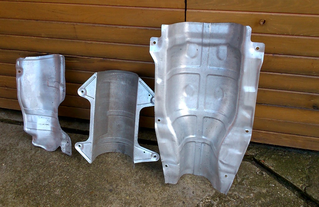

    Luego limpie y coloqué en su sitio la chapas protectoras de la línea de escape.
