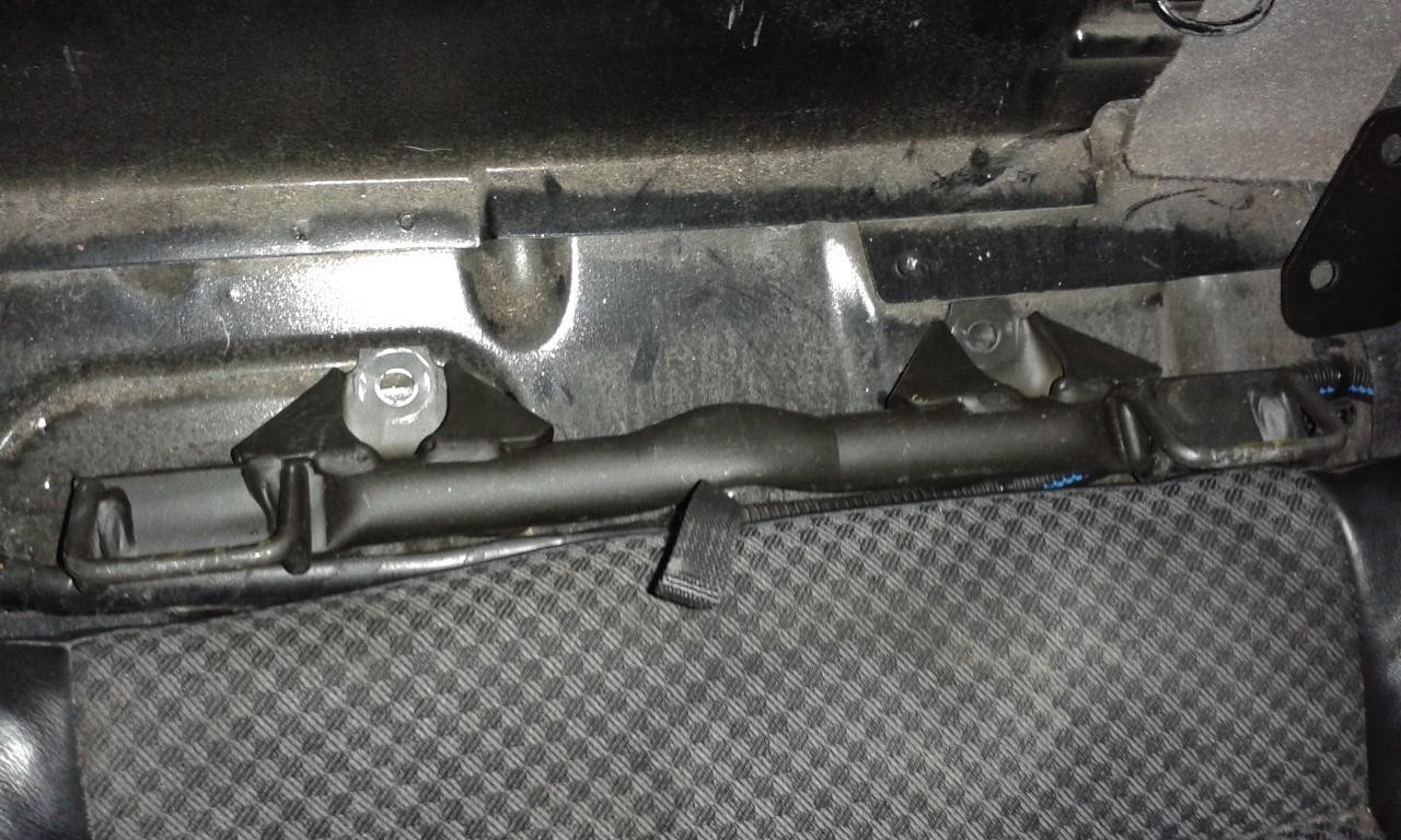

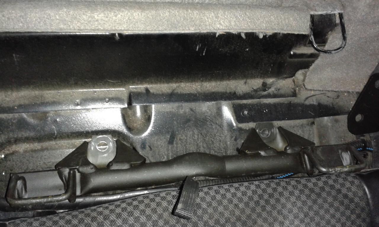

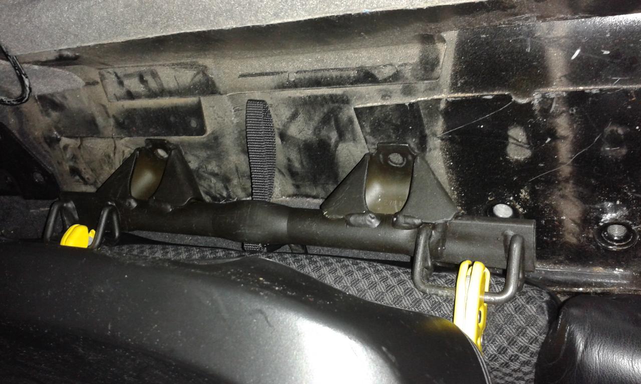

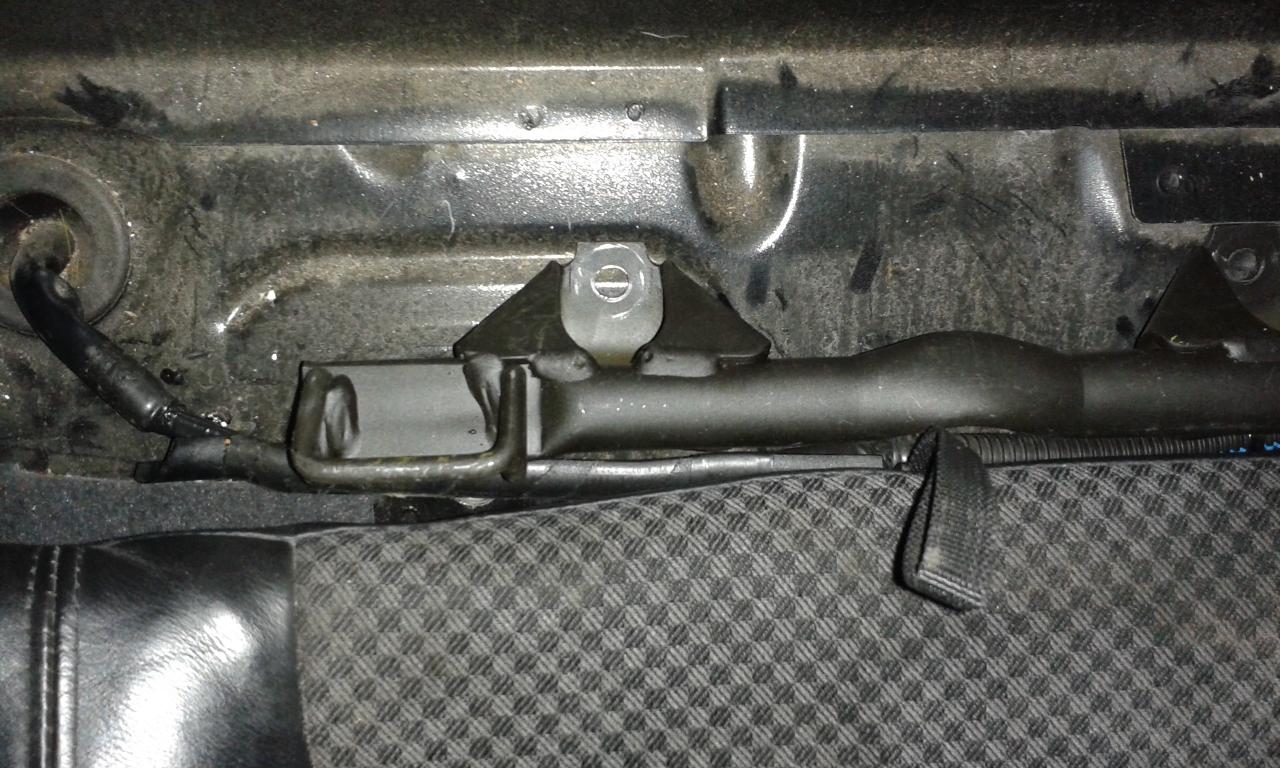

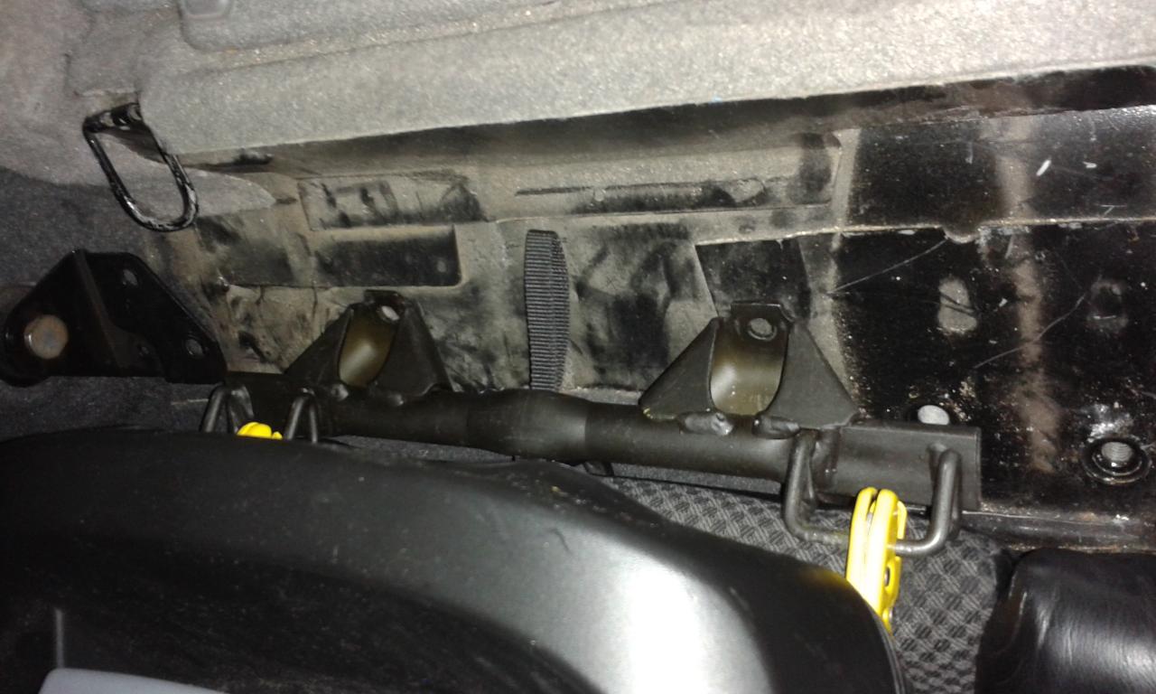

  8. #138
    Estamos investigando por fin la viabilidad de montar isofix en el coche.
    Las piezas que lo hacen posible las tengo hace tiempo y hoy por fin he podido desmontar los respaldos y presentar estas y la base del asiento. Queda perfecto.
    Ahora la cuestión es fijarlo, el coche donde iban los adaptadores tiene métrica hecha en la chapa, pero en el Caravan tendría que hacer un taladro pasante y sujetar con tuerca por dentro.
    O bien lo que tenía pensado era poner los tornillos soldados por las cabezas al coche y entonces poner las piezas con tuercas.
    El problema es que me da mucho respeto soldar dentro del coche sobre la zona que ocupa el depósito de gasolina. No se como de cerca está o si hace contacto directo, por lo que me da miedo provocar un incendio.
    Si no queda otra desmontaré el depósito para poder dejarlo esto listo porque merece la pena.

  9. #139
    El depósito ha de quedar ejos de la chapa del coche, si no te pegaria golpes con los baches y haría ruido.
    De todas formas, si lo vas a soltar, descuelgalo y suelda las tuercas por fuera.
    ¿Solo lleva esa barra el sistema isofix?? ¿de que coche has pillado? parace una buena father-mod para los coches.

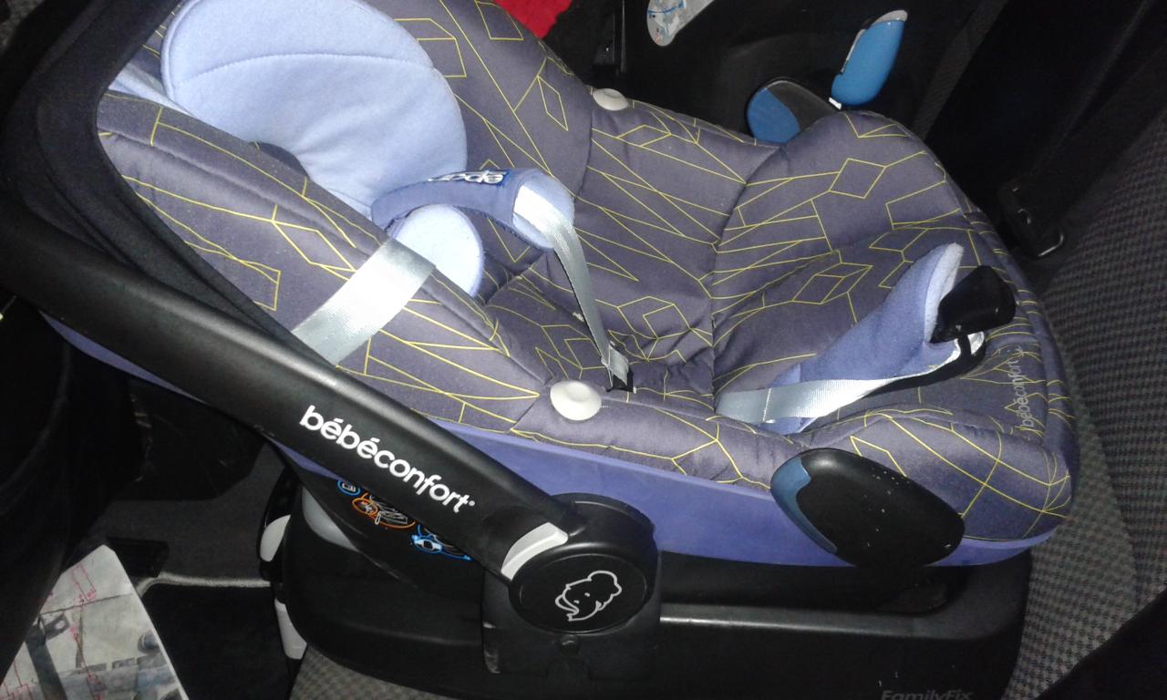

    Buenas noches
    Ya tengo el coche con el isofix montado, se acabaron los embrollos con los cinturones.
    Llevo montada la base FamilyFix de Bebeconfort con el asiento grupo 0 para el nene.
    La cosa se complicó tanto que impidió llevar el coche al aniversario a pesar de que Franchi se pegó una gran paliza (gracias de nuevo).
