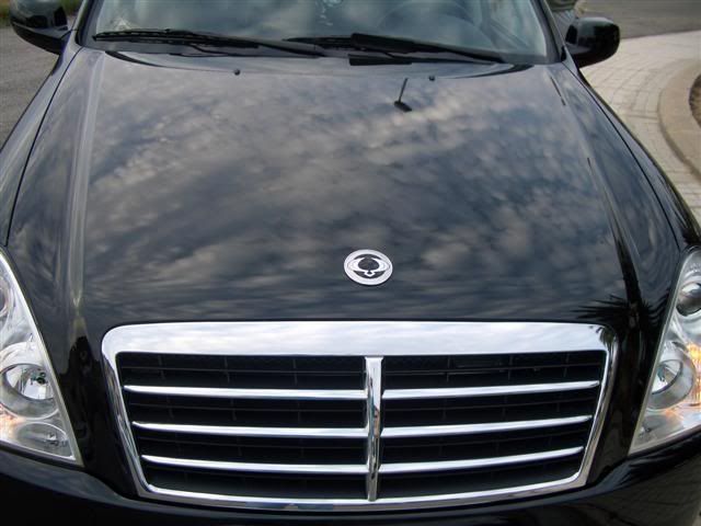

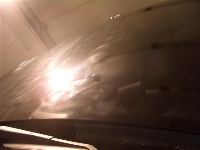

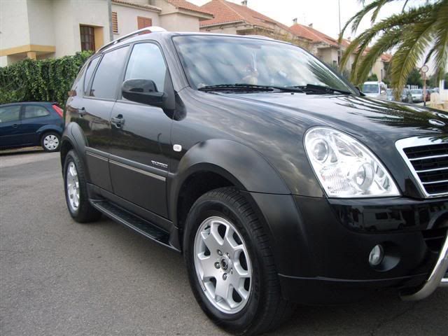

Detallado exterior a un SsangYong Rexton II Negro metalizado. El coche tenía swirls de haber sido pasado por el túnel de rodillos y alguna zona mate tras haber intentado pulir a mano. El detallado consistía en eliminar los microarañazos y zonas mate y después protegerlo a conciencia puesto que el coche se usa mucho. La pintura era de dureza media. Los valores de pintura+esmalte, de unas 120-130 micras, de los cuales alrededor de 70 eran de esmalte.

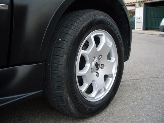

- Llantas selladas con PoorBoys Wheel Sealant
- 1z Gummy en gomas exteriores
- 1z Kunstoff en plásticos exteriores

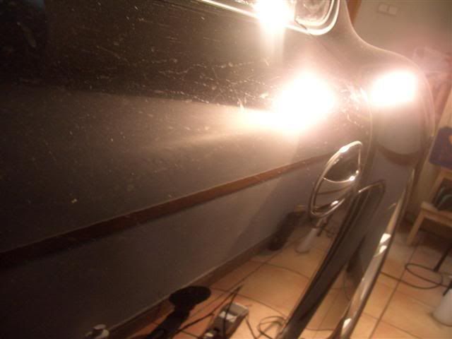

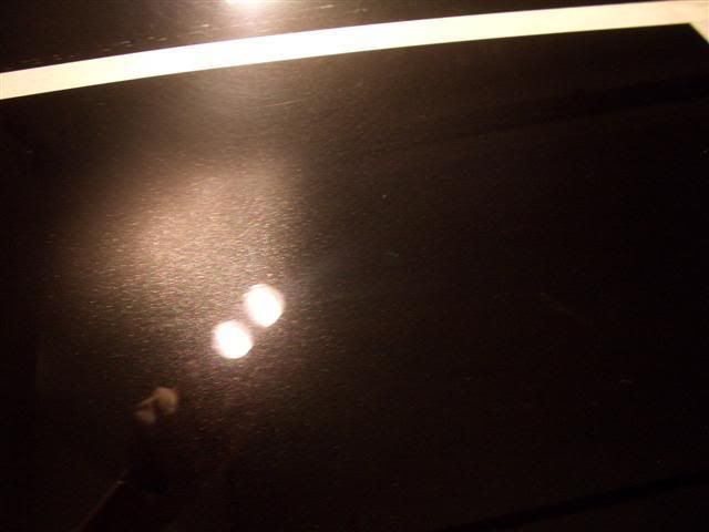

Antes y durante:

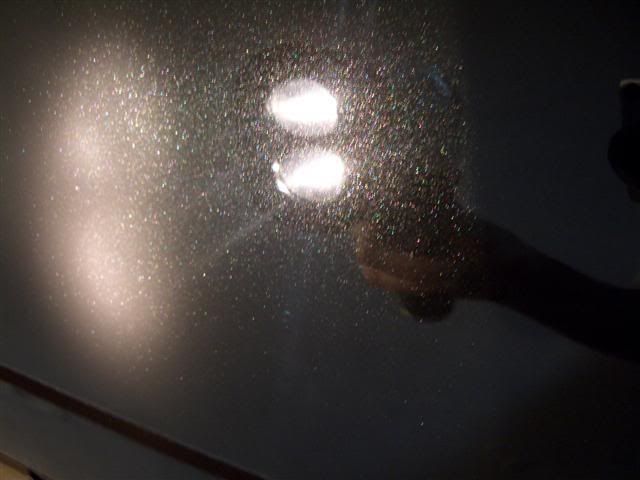

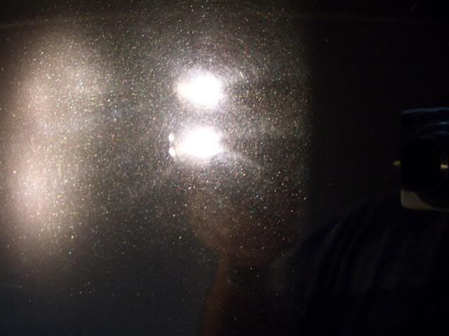

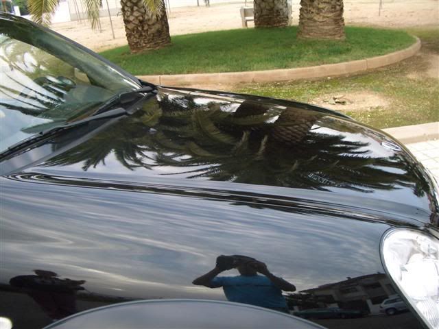

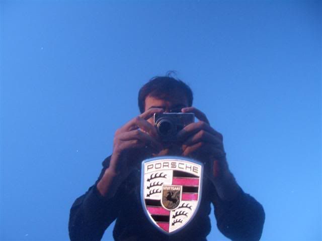

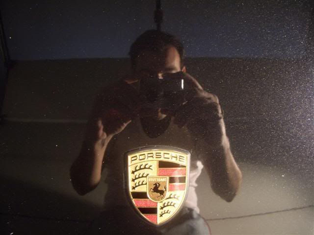

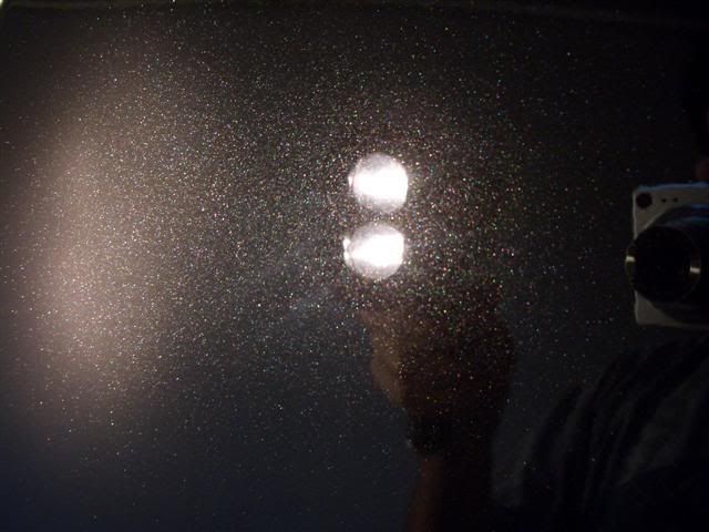

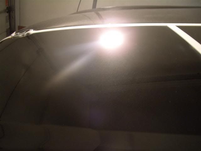

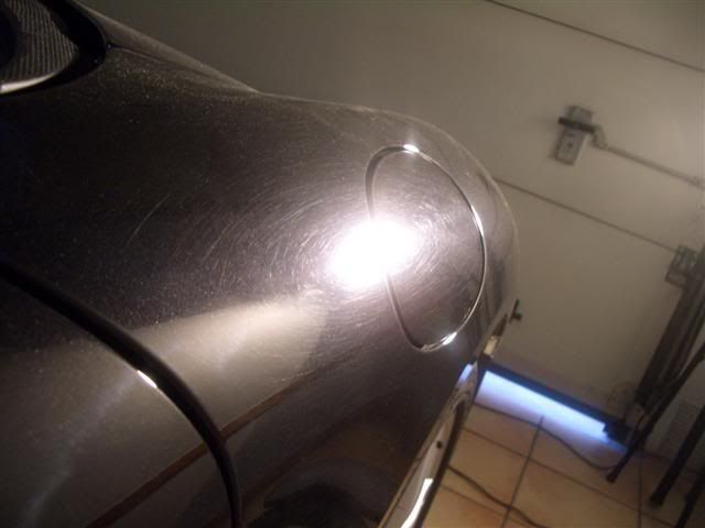

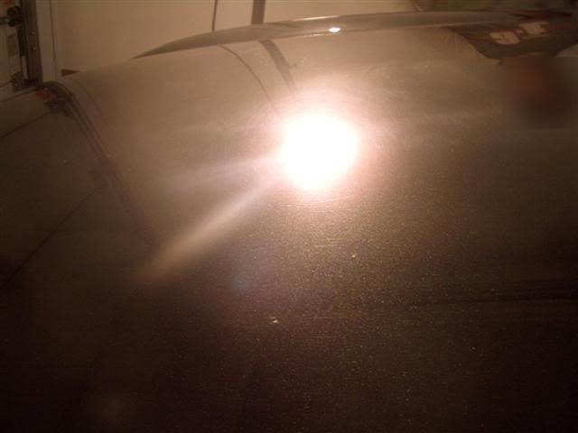

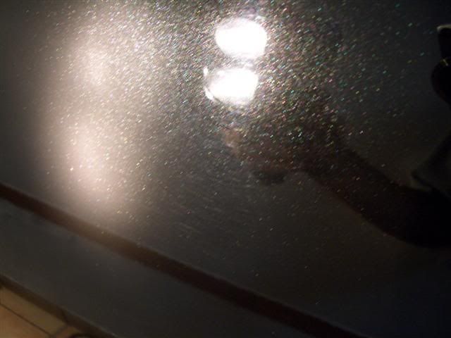

2 fotos de cómo estaba el capó:

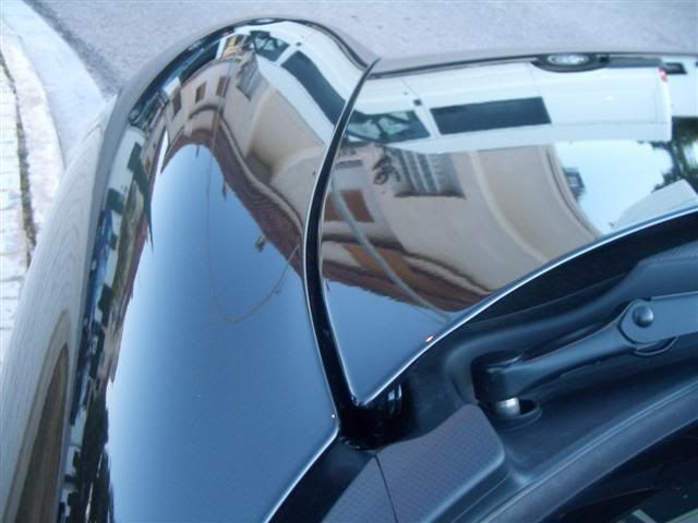

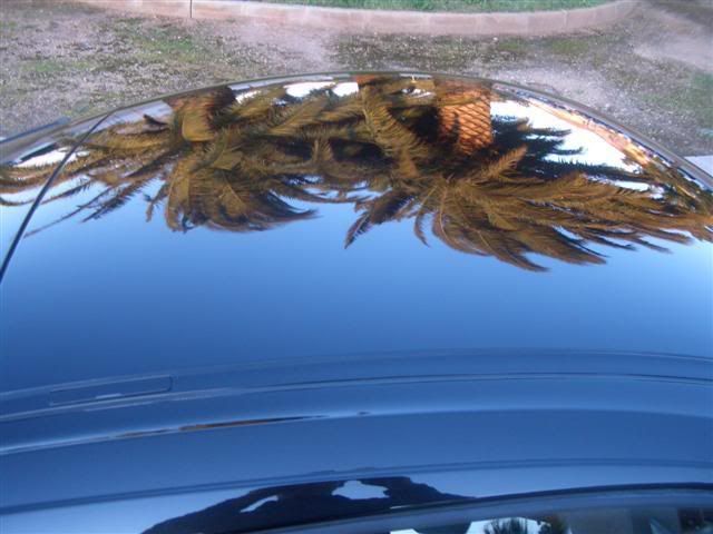

Tras una pasada de acabado con la rotativa (en el resto del coche hizo falta 1 pasada de pulido y una de acabado):

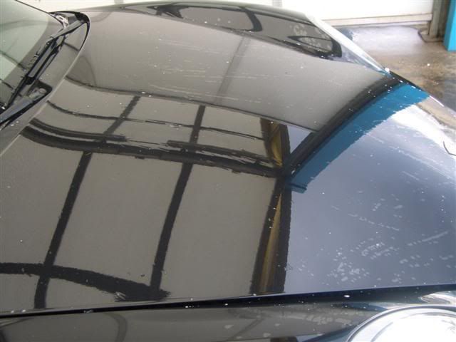

Secando el Zaino Z5:

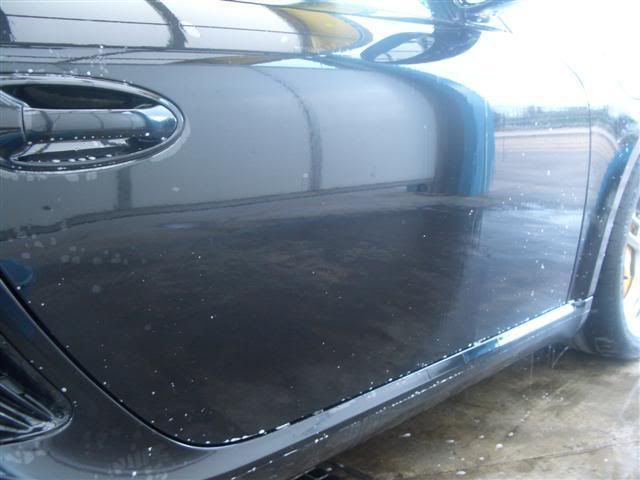

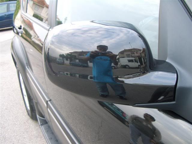

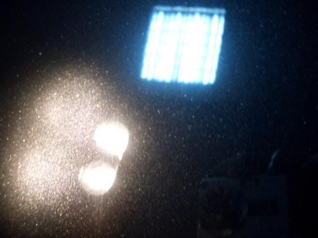

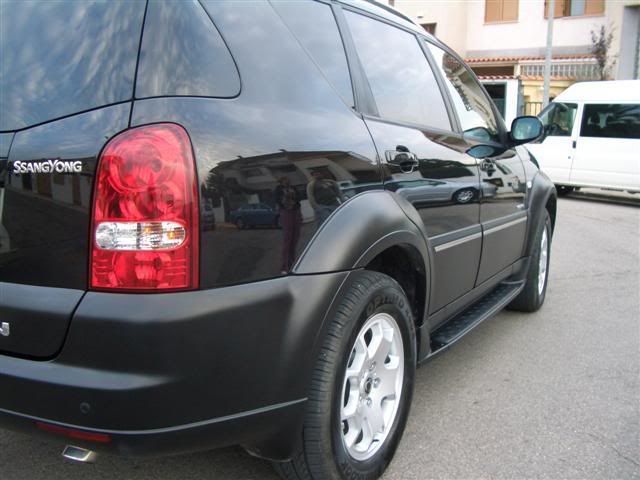

2 antes y después del lateral:
Estos peldaños del IKEA me sirvieron bastante:

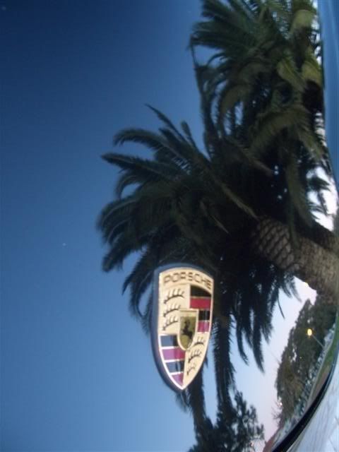

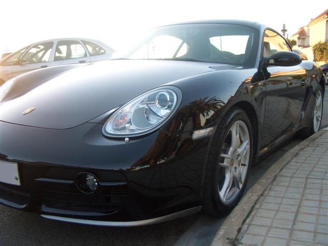

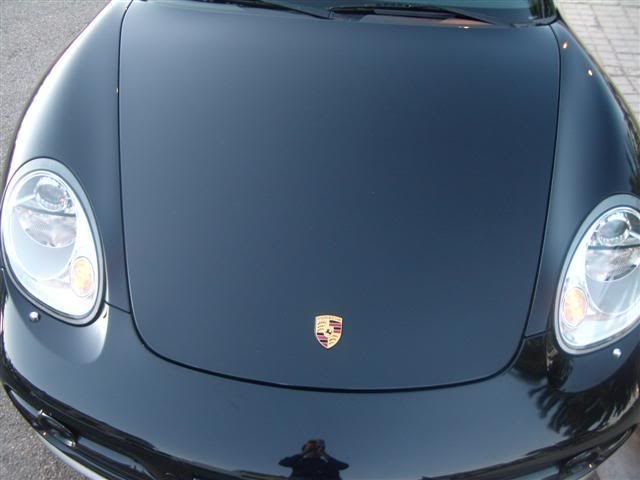

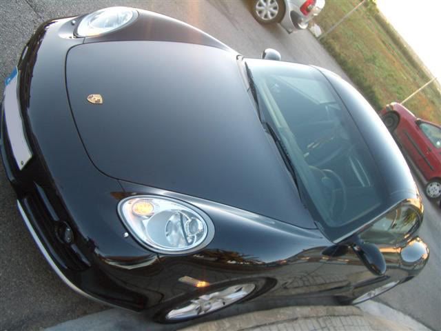

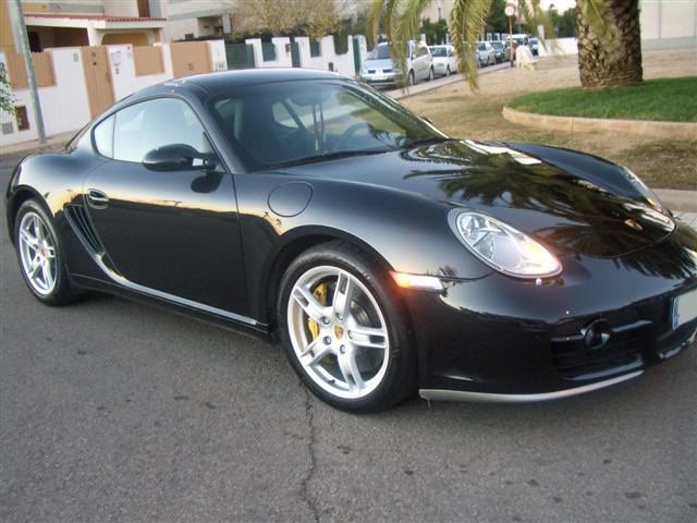

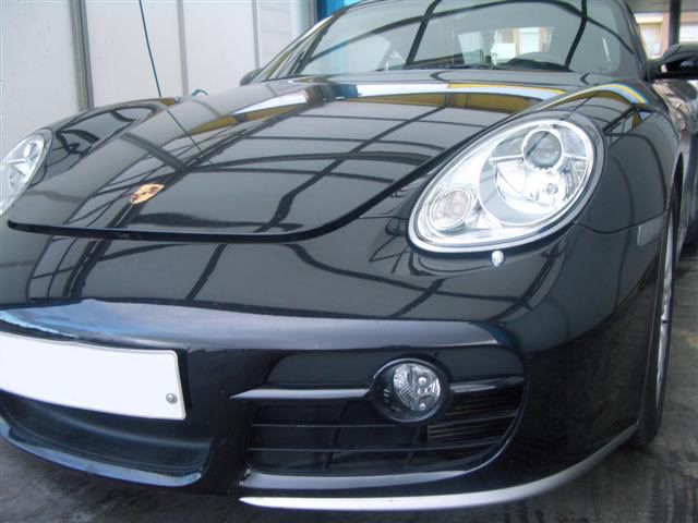

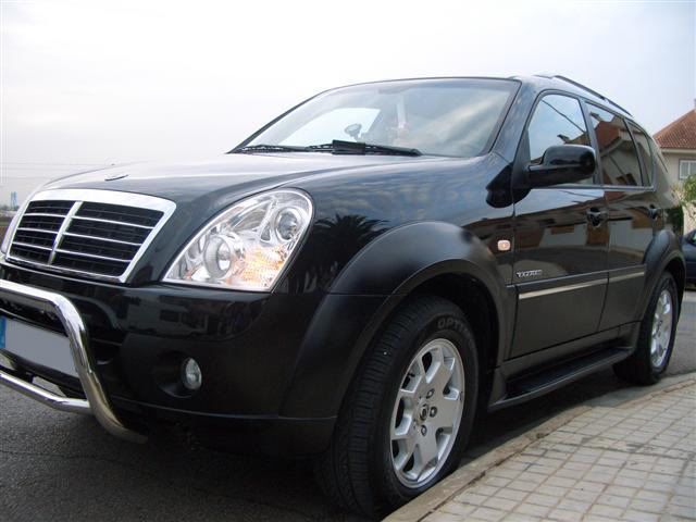

Después:
