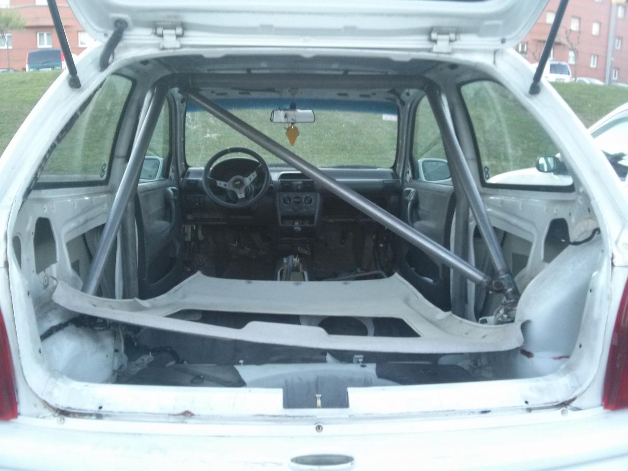

    Primeros 15km recorridos con el corsa. Vuelve a fugar aceite por el carter, habra que revisar que ha fallado. Puestos los neumaticos con la medida que esta metida en ficha para ir lo mas legal posible a la itv. El proyecto de homologacion debe estar a punto. No se si habra muchos vehiculos con barras, semis y tapacubos. Otro detalle a subsanar, el borne positivo se a desintegrado totalmente en apenas 15 dias

    Que raro lo del borne, demasiada tensión?
    Curiosa configuración la de los tapacubos.
    Ojo con esa rueda delantera, está un poco en el "límite" de q sobresalga de la carroceria

    Precioso como ha quedao el corsario.Bonito asta con tapacubos.Suerte con los papeles.

    El problema de la bateria ha sido que el borne tenia un agujero que quedaba tapado y por donde se conoce se salia el liquido.
    Hoy coche pesado en itv, 685kg en el eje delantero 370 atras, total 1055kg de coche, cada dia pesa mas el ****** xD. Se ha quedado en la carroceria solucionando las faltas que quedaron en su dia para aprovechar el tiempo mientras llega o no el proyecto.
    Pese aponer la junta inferior de la caja de cambios nueva y con pasta, paraece que sigue perdiendo valvulina, tocara revisarlo tambien.
    Brutal con tapacubos, jajaja. ¿La batería es nueva? Eso se lo he visto a una del. FeuVert que no tenía el borne bien sellado y se salía el ácido por él, estaba más o menos como la tuya.
