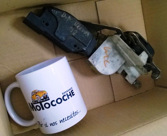

    Ya he comprobado lo que se ha hablado por aquí varias veces al tocar el tema de estos módulos de cierre con mando, el motor de la puerta del chófer no es motor, sino sólo actuador/interruptor, y no abre ni cierra con el mando a distancia...aunque hoy me ha llegado un paquetillo de un desguace de Granada que espero que sea la solución, xddd.
    He comprado un cierre de puerta de pasajero, que además venía con DETALLAZO del desguace. Según he leído en vuestros posts del tema, con ese motor sí abriría y cerraría la puerta del conductor, pero usando la llave en la cerradura ya no me cerraría el resto de puertas. Aunque esto último no estoy tan seguro porque el microinterruptor del bombín hace que cierren todas la puertas y que suban las ventanillas.
    Hoy lo he montado y sólo funciona bien a veces. Y ahora es cuando me entra la duda: ¿los que lo habéis montado habéis quitado el Kiekert o lo habéis dejado conectado? no vaya a ser que interfiera en el funcionamiento del módulo chino...
    Última edición por manolosabio; 15-06-20 a las 22:02
  7. #117
    Creo q eso sucede en kadett ascona corsa y coches mas antiguos. Los vectra, al igual q calibra cierran la puerta delc onductor con el resto. Quiero decir, q antes de eso si tu cerrabas con la llave desde la puerta del acompañante cerraba tb la del conductor.
    Yo sin tocar nada me funciona perfectamente el modulo q enseñas. Por favor, sube una foto del mando, pero diria q es uno igual q el mio. Lo q pasa q yo lo compre hace muchos y venia especifico para opel. Venia tipo conexion parrot, con los conectores preparados para desenchufar y enchufar. Unicamente tube q montar un temporizado para confort, ventanillas y techo, puesto q al dejarlo puenteado tenia un consumo a traves del cierre.
    No se si me he explicado bien
    Lo q si me viene pasando hace tiempo es q el cierre de la puerta de conductor es como si fuese lenta. A veces al darle a cerrar al coche, vuelve a abrirse automaticamente. Cuando ya le has dado varias veces es cuando cierra y se mantiene cerrado

  9. #119
    Hola Alex...No, en ninguno de mis dos Vectras se cierra la puerta del conductor, ni se abre, accionando la cerradura del pasajero. El merit lleva una alarma con mando, creo que es una Roler, que abre y cierra todas las puertas excepto la del conductor cuando está echado el doble cierre. Pero en el GT, que lleva la alarma de serie, desde la puerta del pasajero no abre ni cierra la del conductor. Ni con el motor original ni con este del lado pasajero montado en puerta chófer.
    Y he comprobado que con el motor original en la puerta conductor, tampoco lo abres ni cierras desde el bombín del maletero. Pero con este de lado pasajero sí lo abres y cierras todo desde maletero. Menos con el doble cierre echado, claro.
    Debe de ser un esquema de cableado distinto, o que hay algún cable o contacto mal.
