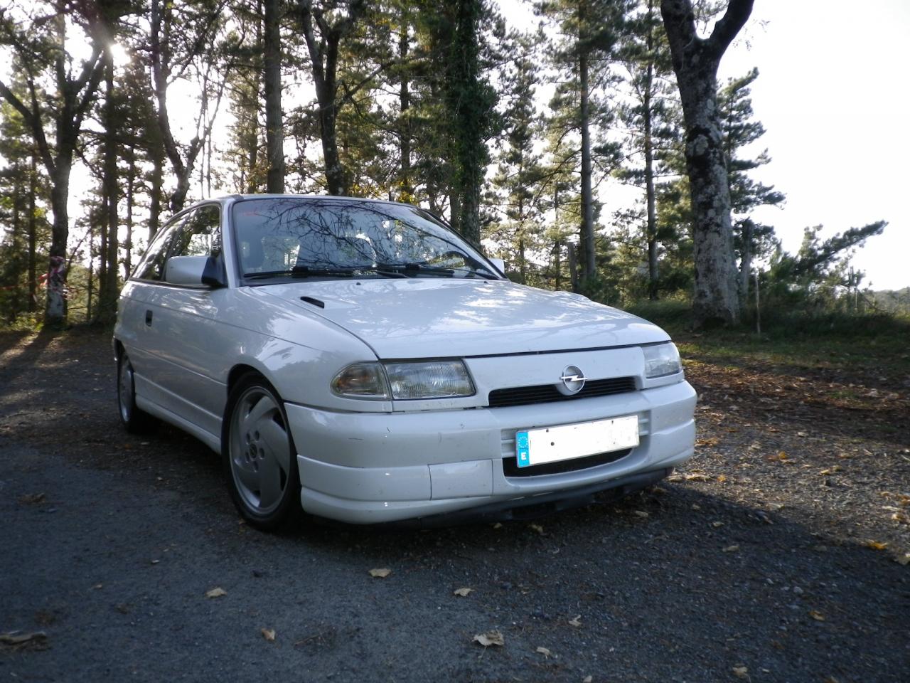

    Viendo la cantidad de nuevas monturas y nuevos proyectos que están saliendo en el foro me e animado a actualizar un poco esto.
    Aunque actualmente mi estado anímico no esta para echar cohetes, ya que desde hace unas pocas semanas soy un desempleado mas. Estoy en un punto de inflexión, ya que por las fechas que a caído (todo el mundo cierra por vacaciones), ninguna de las empresas donde me e presentado quieren darme noticias hasta septiembre...
    Por estas circunstancias, varios de los proyectos que tenia en proceso, los e paralizado, y para intentar despejarme un poco, estos días de vacaciones decidí llevarme el astra y disfrutar conduciendo.
    Tras este paréntesis, os comento un poco las sensaciones. El coche se a echo cerca de 1400km en una semana, llegando a hacer un día del tirón casi 800km. El consumo me a sorprendido, así como con el astra negro mi record fue 600km con un deposito, con este e logrado llegar a los 690km y aun le quedaba...
    En cuanto al consumo de aceite, algo elevado para lo que estoy acostumbrado, 400ml aprox. en los 1400km.
    Aquí un par de fotos:
    Da gusto conducirlo por los puertos de Avila casi desiertos y con buen asfalto...
    Y por ultimo esta foto del abuelo de la familia:
    Renault R7 GTL con casi 34 años a sus espaldas y no llega ni a los 95.000km...

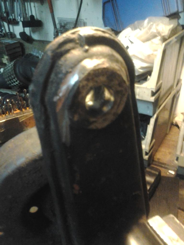

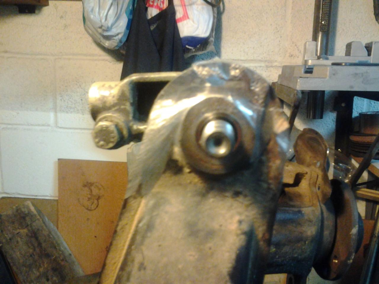

    Hoy trasteando con un juego de manguetas que tengo para hacer experimentos, e probado el colocar la rotula de dirección por debajo del brazo. La parte superior del cono es de 15mm de diámetro y la inferior de 12mm. Esta última medida no la tengo clara, no me acuerdo si era 11 o 12mm.
    E taladrado la mangueta a 13mm, de manera que al introducir la rotula por el lado contrario, sobresaliera suficiente rosca como para colocar una arandela y tuerca.
    Hecho esto e ido apretando la tuerca, forzando a la rotula a meterse en el agujero, creando así parte cónica en la mangueta. (El material de la rotula es mas duro que el de la mangueta)
    El resultado a sido bastante bueno, se a realizado cono, hasta aproximadamente la mitad del recorrido, con lo que tiene buena base donde asentar el cono de la rotula.

    Viendo el resultado lo veo bastante factible.
    Espero vuestras opiniones.

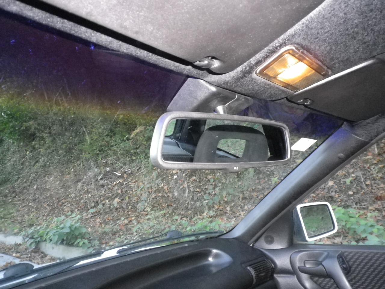

    Para empezar conseguí un espejo fotosensible de zafira. Llevaba mucho tiempo tras un espejo fotosensible y este es el resultado:

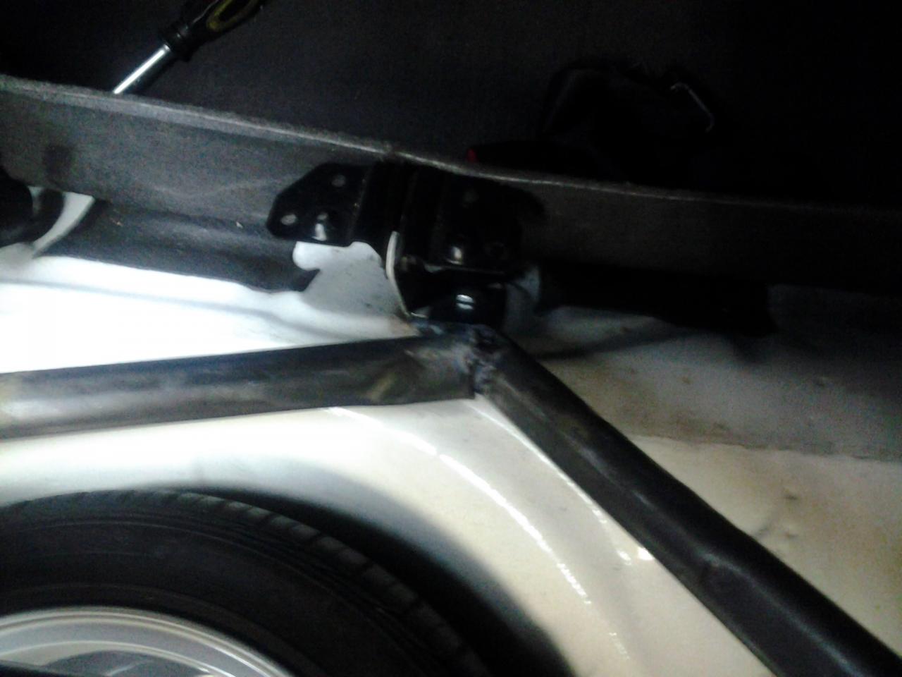

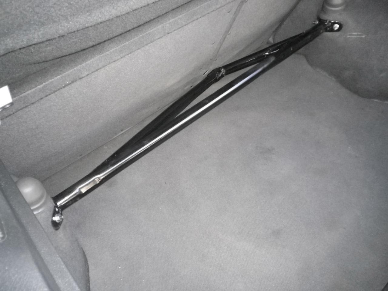

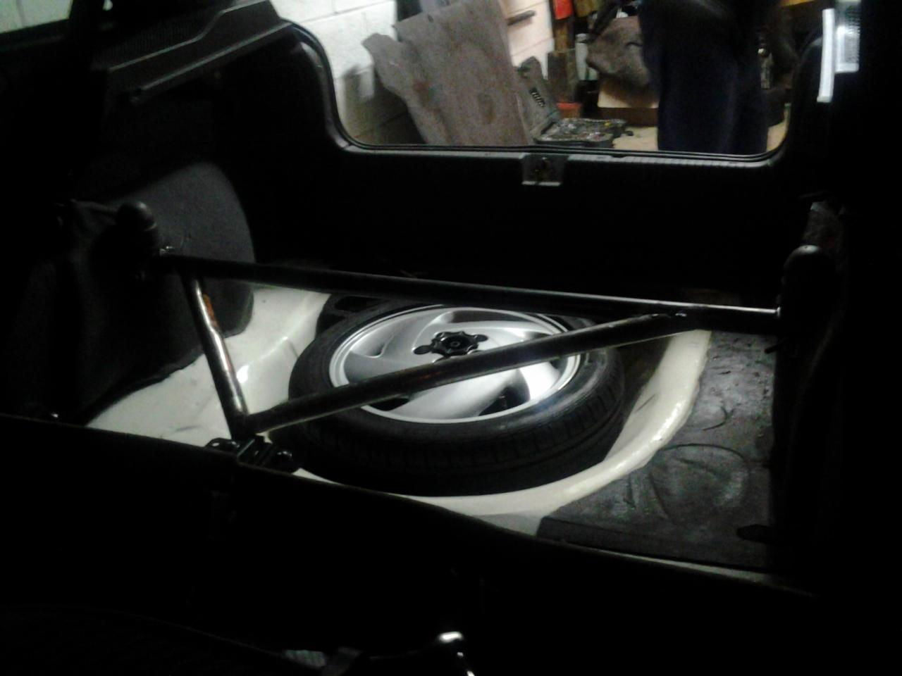

    También hemos estado trabajando en la barra de torretas trasera. La hemos fabricado de tres puntos de anclaje, aprovechando la sujeción del cinturón trasero.
    Aquí unas fotos del proceso:

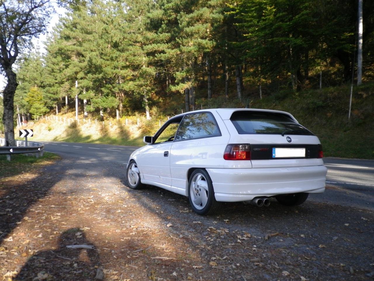

    Comentar que el coche para mi sorpresa a ganado muchísimo. Se nota la trasera mucho mas aplomada. Ahora tendremos que aplicar esto mismo para la parte delantera...
    Por ultimo unas fotos de como esta el coche actualmente:

    Será que no he dicho veces que esa barra trasera hay que hacerla de un modo similar al que has hecho tu jejejeje. Buen avance, además cogida a chapa en vez del amortiguador y 100% desmontable.

    De la mangueta modificada, ¿cómo queda cuando extiende a tope? Entiendo que no será capaz de pasar por la abertura del chasis... Iuvolution bajó la bieleta de una mangueta con buenos resultados, estoy pensando en probar yo también.

    Muy acertado lo que comentas, me gusta mucho el look original, por esa razón e realizado la barra trasera de este modo, aunque estoy muy satisfecho con el resultado, en serio, no pensaba que triangular esa zona significaría tanto. Igual es un efecto placebo, pero me a sorprendido gratamente.

    Sobre la mangueta, no la e probado en el coche, es una prueba que hice para ver si realmente seria factible realizar esa modificación. La semana que viene cuando saque las manguetas para poner las copelas regulables, probare si pega y te ilustro con imágenes.
