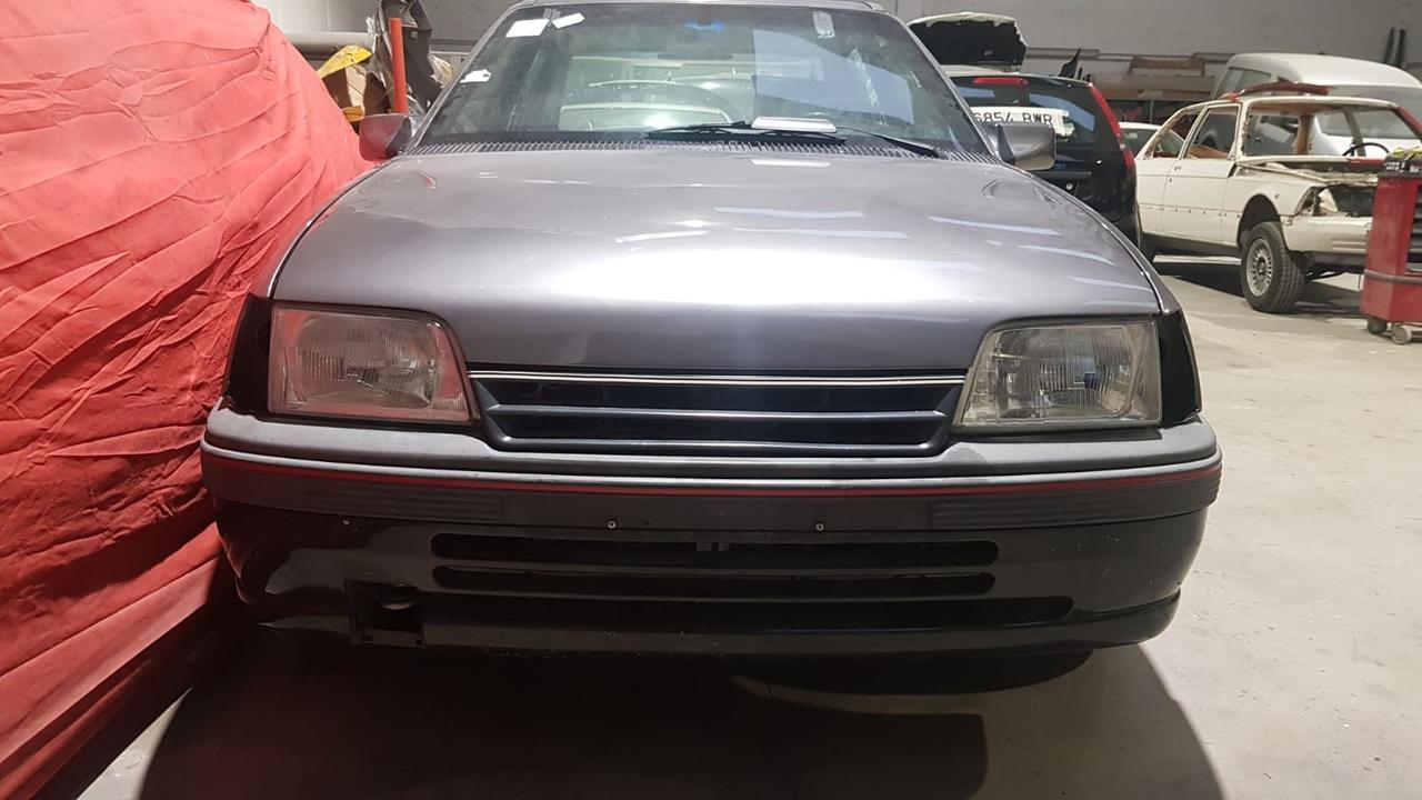

    al final, y como ya pensábamos, era tema frente por una parte, y, tema capó por otra. este no me lo imaginaba, pero mejor eso que no otra cosa.
    (yo también usaré línias para explicarme)
    el capó era de segunda mano, el que me lo vendió, dice que hace años que lo sacó de un Kadett del desguace y que lo tenía guardado de repuesto. pues bien, estaba como "ahuevado" hacia arriba. línea roja
    por otra parte, lo ya comentado. el frente: no original, enviado sin caja ni nada, etc.. línea verde.
    estaba curvado hacia abajo y algo hacia atrás. se ha llevado a su sitio lo máximo posible. ahora la separación entre capó y parrilla es correcta y con los faros ha mejorado mucho.
    el frente ya no permite más sin entrar en liarse más. (solo se ha enderezado lo máximo posible sin tener que soldar ni tocar pintura ni nada por el estilo)
    la broma entre grua y taller ya ha sido suficiente así que a montar !!

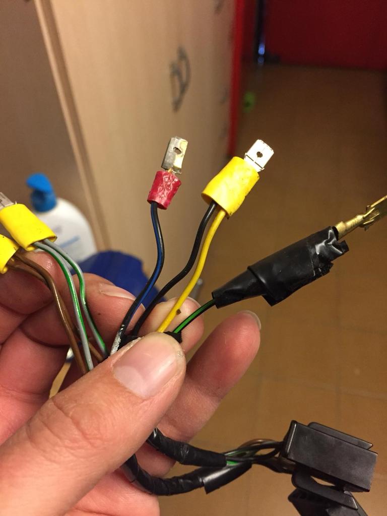

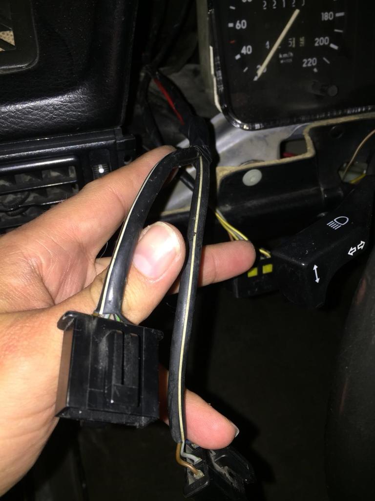

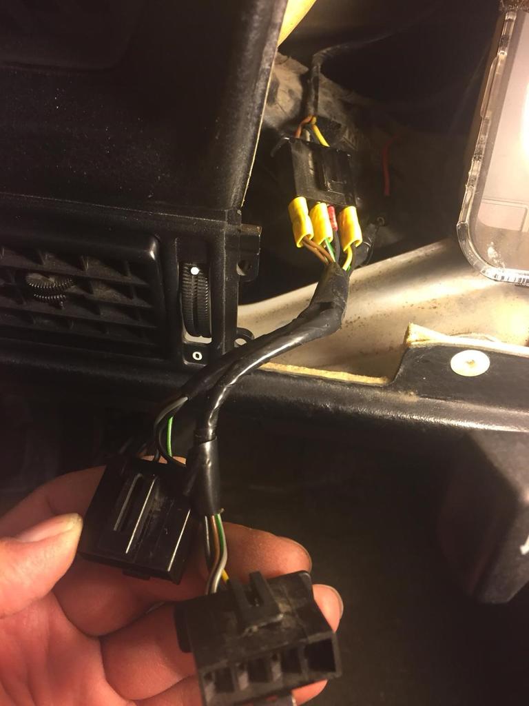

    aprovecho para limpiarlo un poco, montar 4 cosas que tengo por aquí y reparar ñapas varias de cuando, como todos, empezábamos a trastear. os junto 2 de las más curradas
    aqui cuando acoplé el interruptor por los nieblas delanteros (cuando los fastons nos parecían maravillosos) jajaja

    aquí ya soldado, retráctil, etc..

    Ostras, te gustaba el riesgo... hay coches que han ardido con menos papeletas XD
    El caso es dejarlo decente y, sobre todo, seguro y fiable.

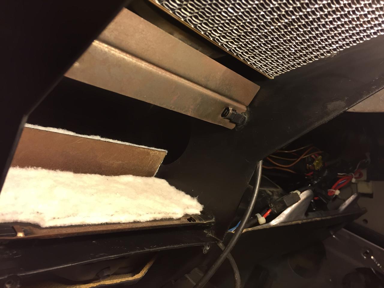

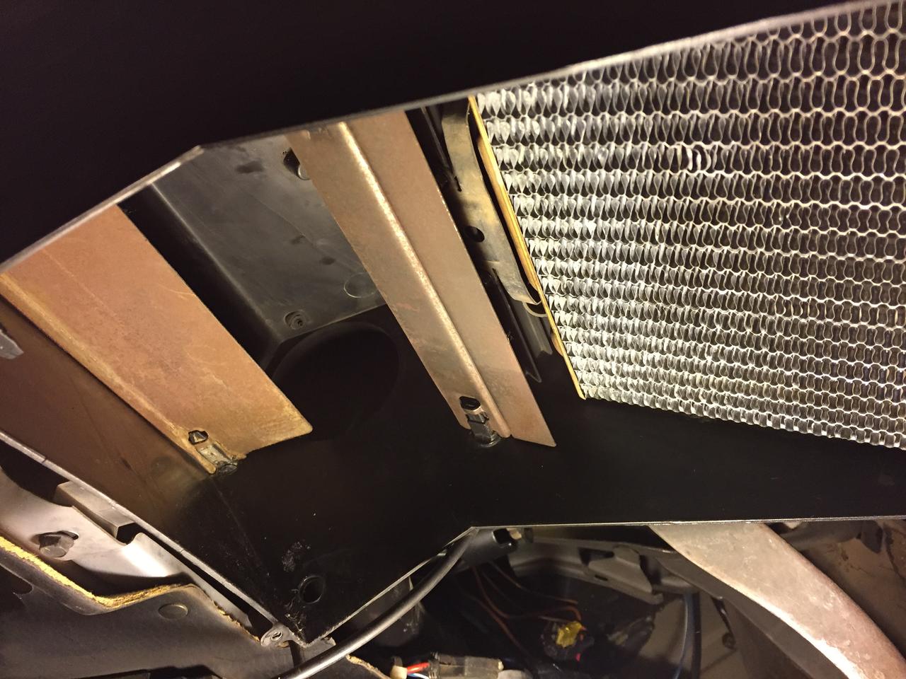

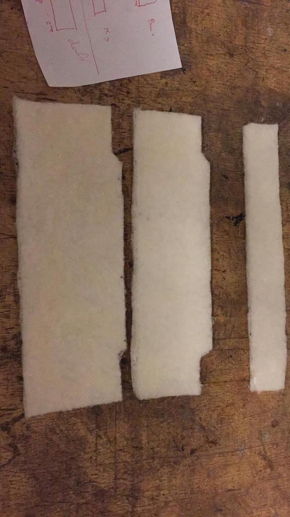

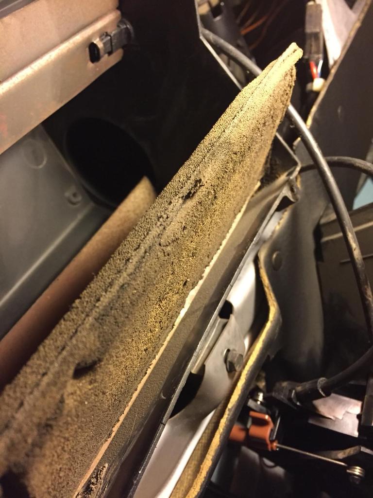

    también he aprovechado para sustituir las "podridas" esponjas de las trampillas del mueble de calefacción desde la parte baja del salpicadero (sin desmontar el mueble)
Nombre: 0.jpg
Visitas: 539
Tamaño: 102.5 KB
Nombre: 4.jpg
Visitas: 582
Tamaño: 68.5 KB
Nombre: 6.jpg
Visitas: 591
Tamaño: 170.5 KB
Nombre: 7.jpg
Visitas: 530
Tamaño: 110.8 KB
    boata en vez de esponja y pegadas con cola de latex. queda perfecto

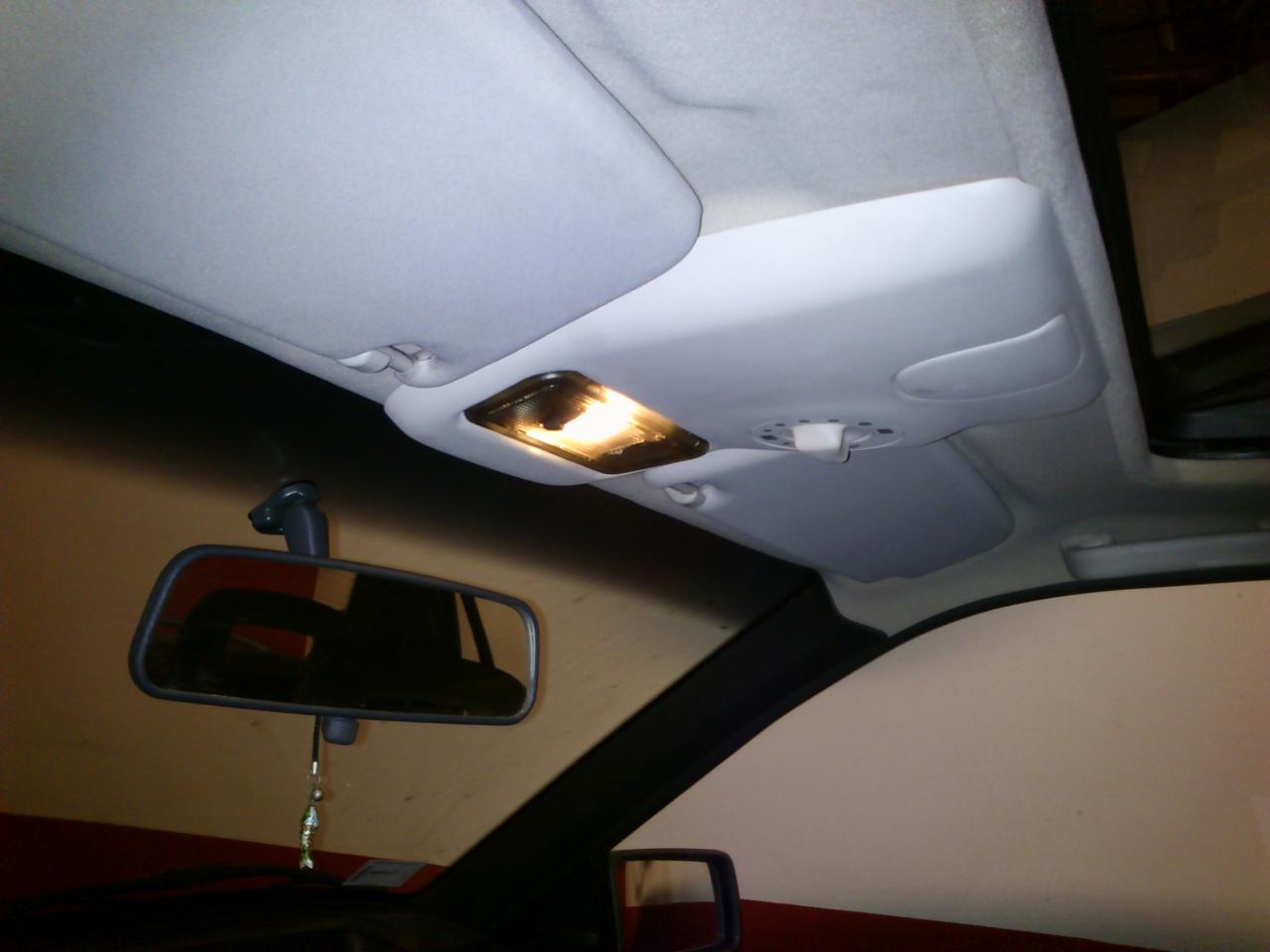

    Decir que día de hoy el coche ya está montado en un 80%. La semana pasada el coche ya pudo arrancar (con urko vía asistencia telefónica (mil gracias)) después de algo más de 2 años y medio.

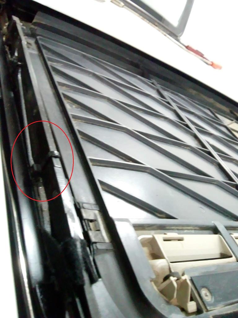

    también tocó arreglar el techo solar que, como a otros foreros, se atascaba y no abría (esta vez via Tiparraco al whatsapp (gracias también))

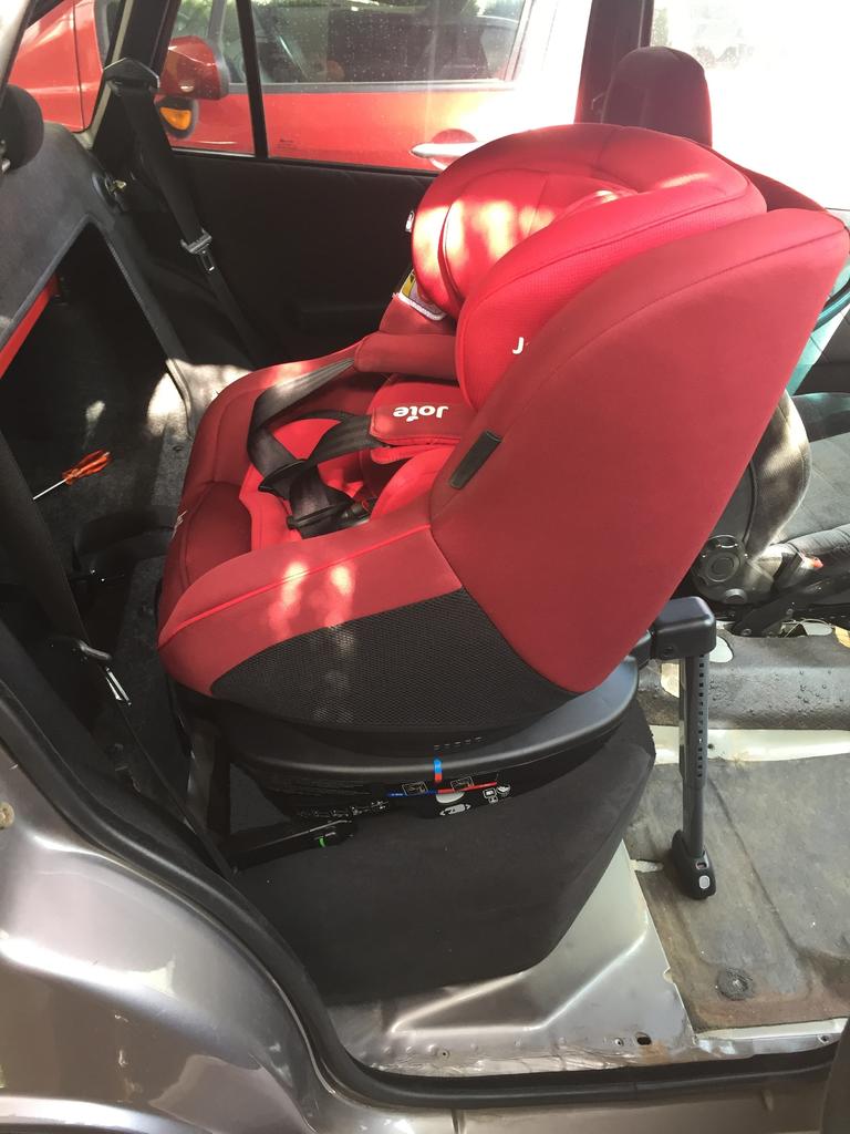

    por si alguno se anima, en el kadett también se le puede montar Isofix de Ford Focus MkII

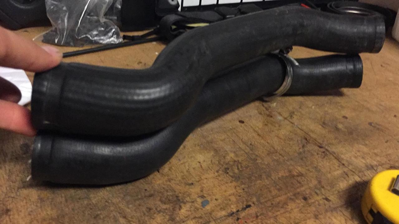

    un ejemplo.
    en la foto, abajo manguito que va de la "L" al radiador. es el manguito que llevaba en el 1.8 y que con el swap a 20seh mantubímos sin problema
    en el "nuevo" radiador este manguito quedaba corto. supongo que la boca de este es más corta que el que destrozé. mirando opelzap, la referencia del manguito del 1.8 y del seh es diferente, y, solo por 1cm hubo que buscar el que correspondía. el de 1.8 imposible de conectar
    comentaros que, el manguito es original pero usado y en perfecto estado. eso si, con el característico sedimento pegado en el interior.
    3-4horas relleno con salfuman (sin diluir) y perfecto

    aquí la bendita brida en la guía del techo. una en cada guía. lo suficiente para que pueda trabajar correctamente y ya techo montado again
