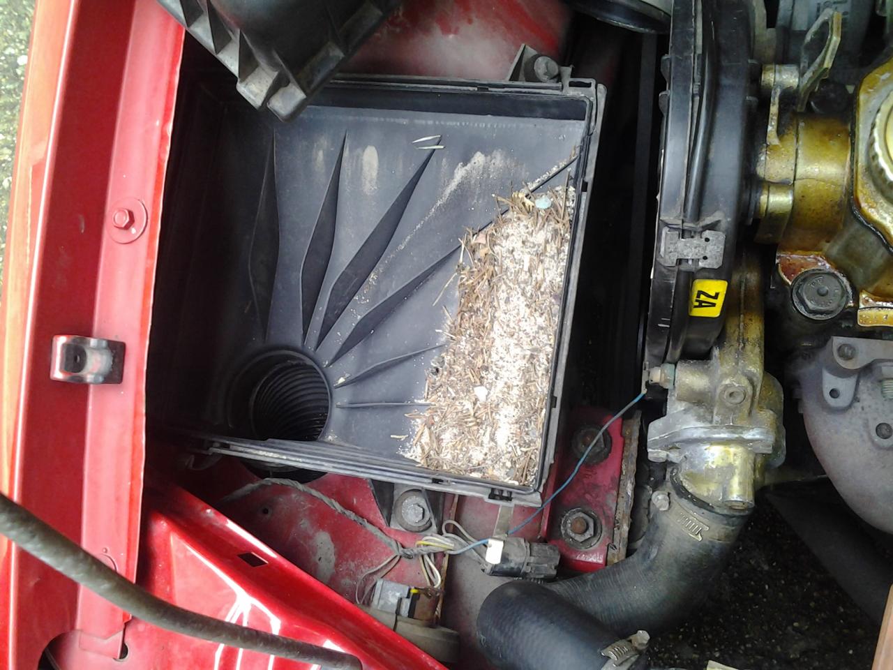

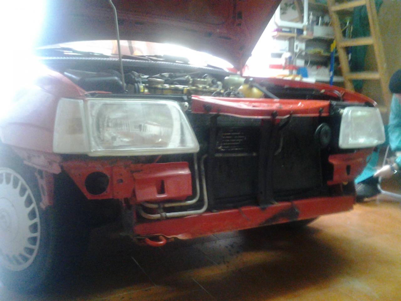

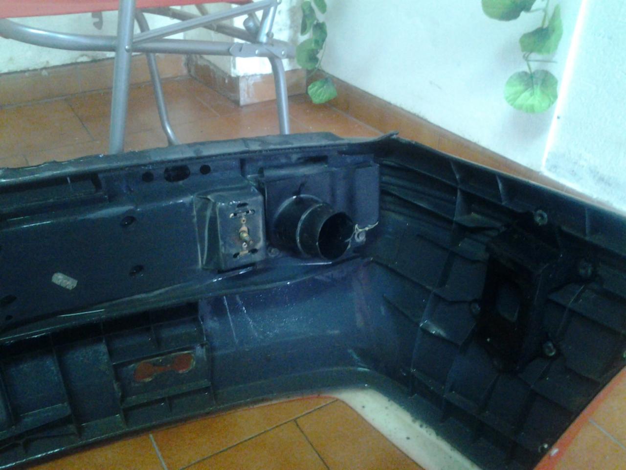

    Bueno vengo con novedades, hoy he tenido que quitar el paragolpes delantero ya que tenía suelto el tubo que va del filtro del aire al paragolpes. Bueno si no lo os lo había dicho, hace unos años se metió un jabalí encima y destrozó la parte derecha delantera del coche, y el chapista al que se llevó el coche lo dejo bastante mal por debajo del paragolpes (el cual lo pinto muy bien para disimular lo que no había hecho tan mal).
    El otro día mire por el pase de rueda derecho y vi algo muy raro, algo que colgaba, y era el tubo de la admisión que va al paragolpes y estaba suelto. Lo fui a meter en su sitio e imposible, entonces hoy me he puesto a desmontar y mirar:

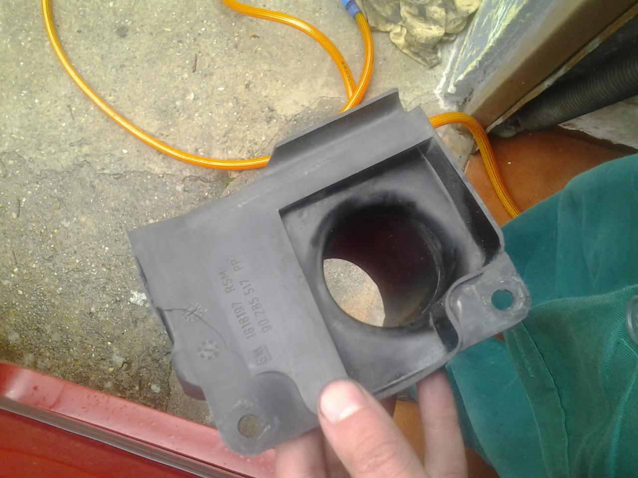

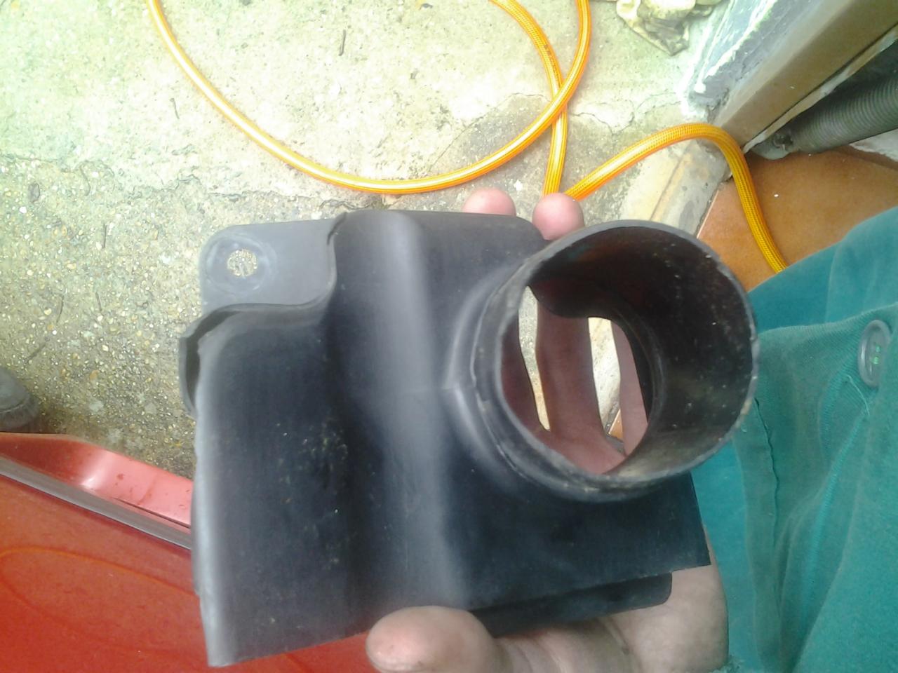

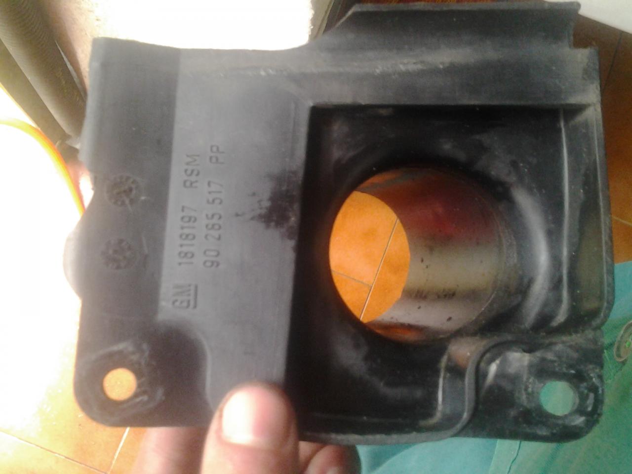

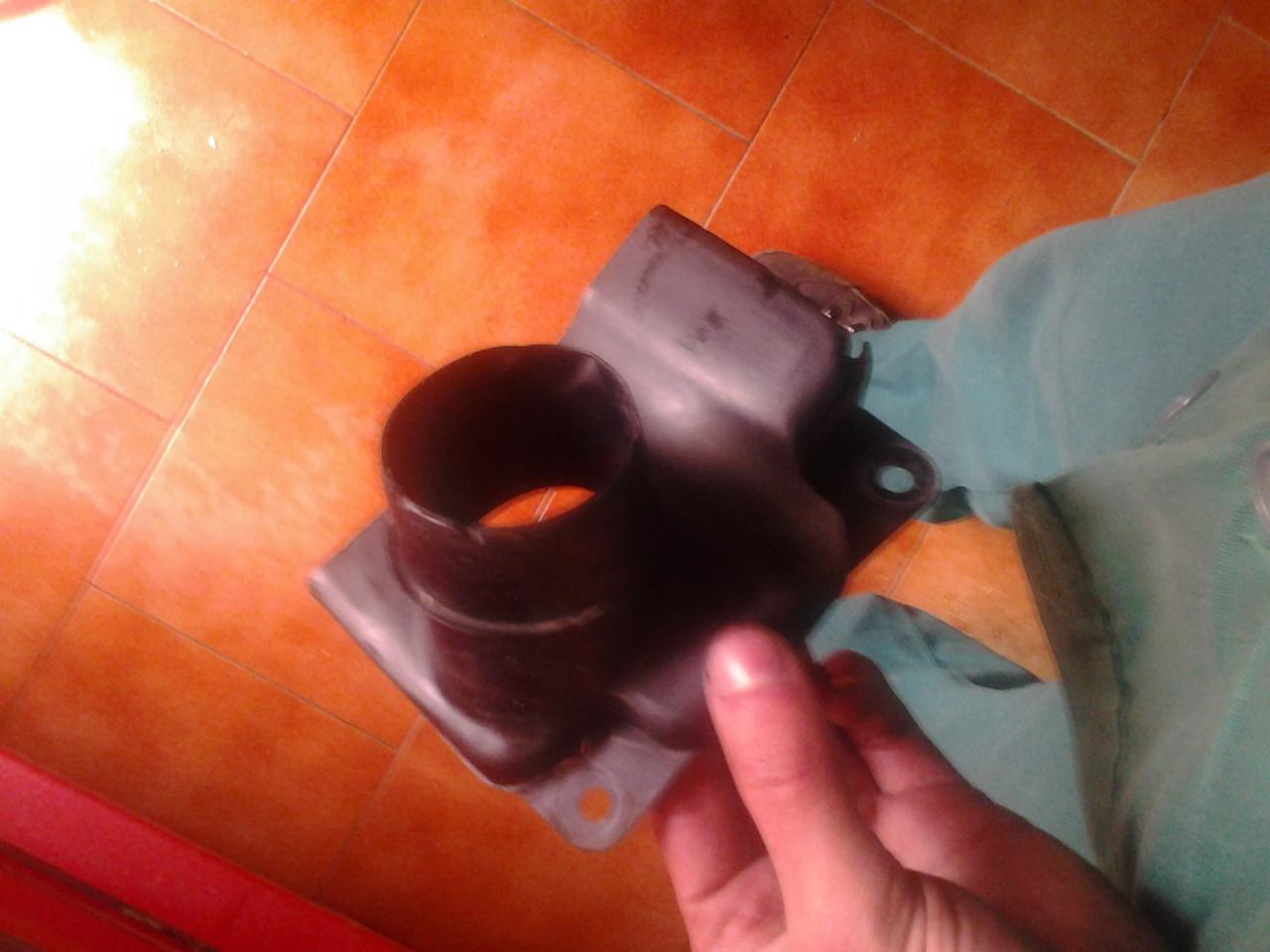

    Hay chapas del frontal bastante dobladas, a parte de óxido, la pieza que va atornillada al paragolpes está totalmente partida y la he "apañado" alguien sabe como es en realidad esa pieza entera? Ya que le faltan cachos y solo tiene 2 tornillos y no se si tendría más, sabéis si me vale esa pieza de cualquier kadett? A parte la habían dejado nada mas que puesta, entonces he mirado el filtro del aire y había allí piedras y mierda que había absorbido de haber estado todo suelto del tamaño de un dedo pulgar. Todo se ha quedado perfectamente ajustado puesto y limpio, pero me gustaría que me dijerais algo sobre esa pieza, muchas gracias chicos. Perdonar por la parrafada.

    Pues esa chapa ni idea, yo directamente no llevo ni el "manguito" Que va de la caja al paragolpes...

    jorgeeito, a priori parece que ahora lo tienes todo correcto, aunque falte algún cachito de plástico lo tienes todo en su sitio.
    Cómo?, que no tienes el manguito de plástico que va a la caja del filtro de aire? :O
    Pues el coche es imposible que te vaya igual de bien ehh?, el aire no le entra directamente igual en marcha que con ese manguito.
    Lo puedes pillar de cualquier Kadett 1.8 ó 2.0 8v, 16v y motores inferiores no.
    Nuevo ya será difícil, lamentablemente está FDP

    Cita Iniciado por Guseshe Ver mensaje
    Así es gus, no lo llevo desde siempre, nunca le he dado mayor importancia, es más, alguna vez he leído que no pasaba nada, incluso que mejor no llevarlo por el tema de que el diámetro ea más grande en la caja que en la toma del paragolpes...
    No obstante cuando me acuerdo buscó alguno, ya que aunque lo del diámetro sea así no será lo mismo coger aire del frontal que de encima de la rueda...
    Buff ya no solo eso Pelohuevo, si no que a mi se me han metido piedras gordísimas y mierda al filtro del aire que tarde o temprano se habría acabado rajando y pasando todo al interior, no me lo quiero ni imaginar.
    En las fotos no se aprecia mucho Gus, pero tiene bastantes rajas la pieza en cuestión, si alguna vez tengo suerte en algún desguace la cojeré. Gracias chicos!

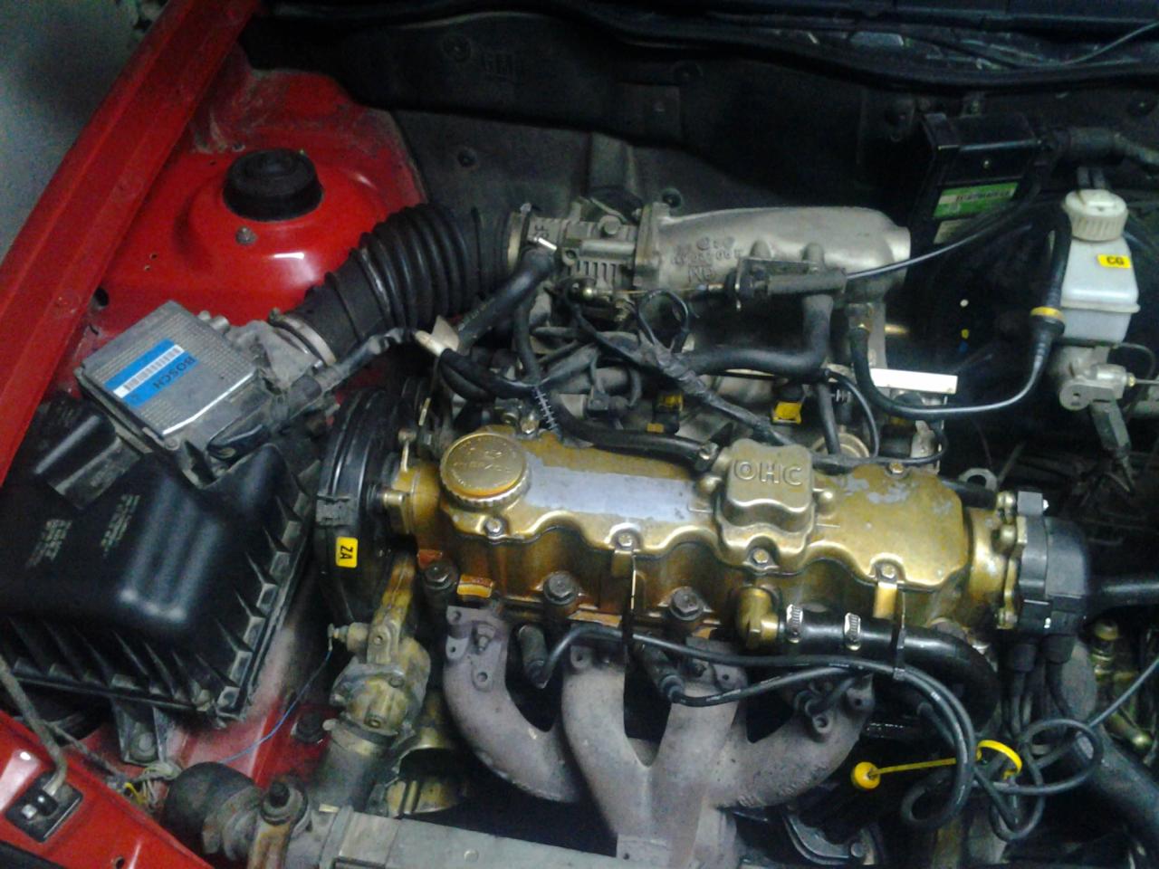

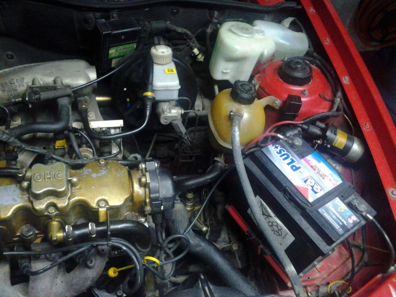

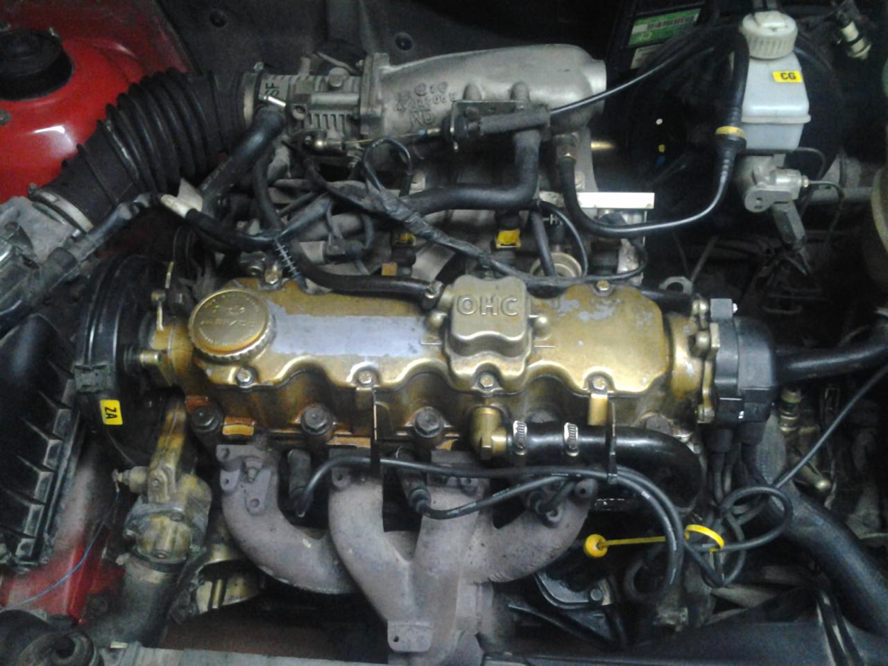

    Ya que estaba le he dado una limpieza al motor Clic en la imagen para ver su versión completa.
