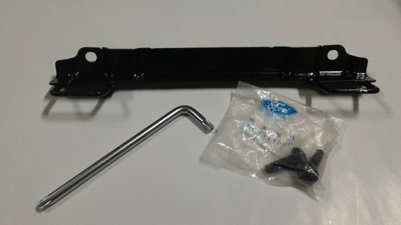

    Ese mismo soporte cogí yo de Ford Focus II
    Identicos. Aunque no los he podido probar aun
  5. #995
    Es buen donante, sabiendo de donde pueden salir para adaptar.
    No siendo parte del cahsis y pudiendo ser desmontables es de agradecer para nuestros hierros

    1,708
    estos son los del Focus MKII (van atornillados)
    al igual que Uzi, tuve que mirar en al menos 30 Focus en la Torre para dar con unos
    van atornillados. Aun no he tenido la posibilidad de probarlos dado que el Kadett está fuera de combate XD

    Si, los de Focus también estaban en la lista de búsqueda sino daba con los que iba buscando inicialmente.
    A la vuelta de vacaciones vaciaré el verde y veré de montar los que cogí el otro día, que hay ganas.

    Con el coche como lo tienes aprovecha para presentarlos y soldarlos o atornillarlos y soldar la tuerca por dentro
