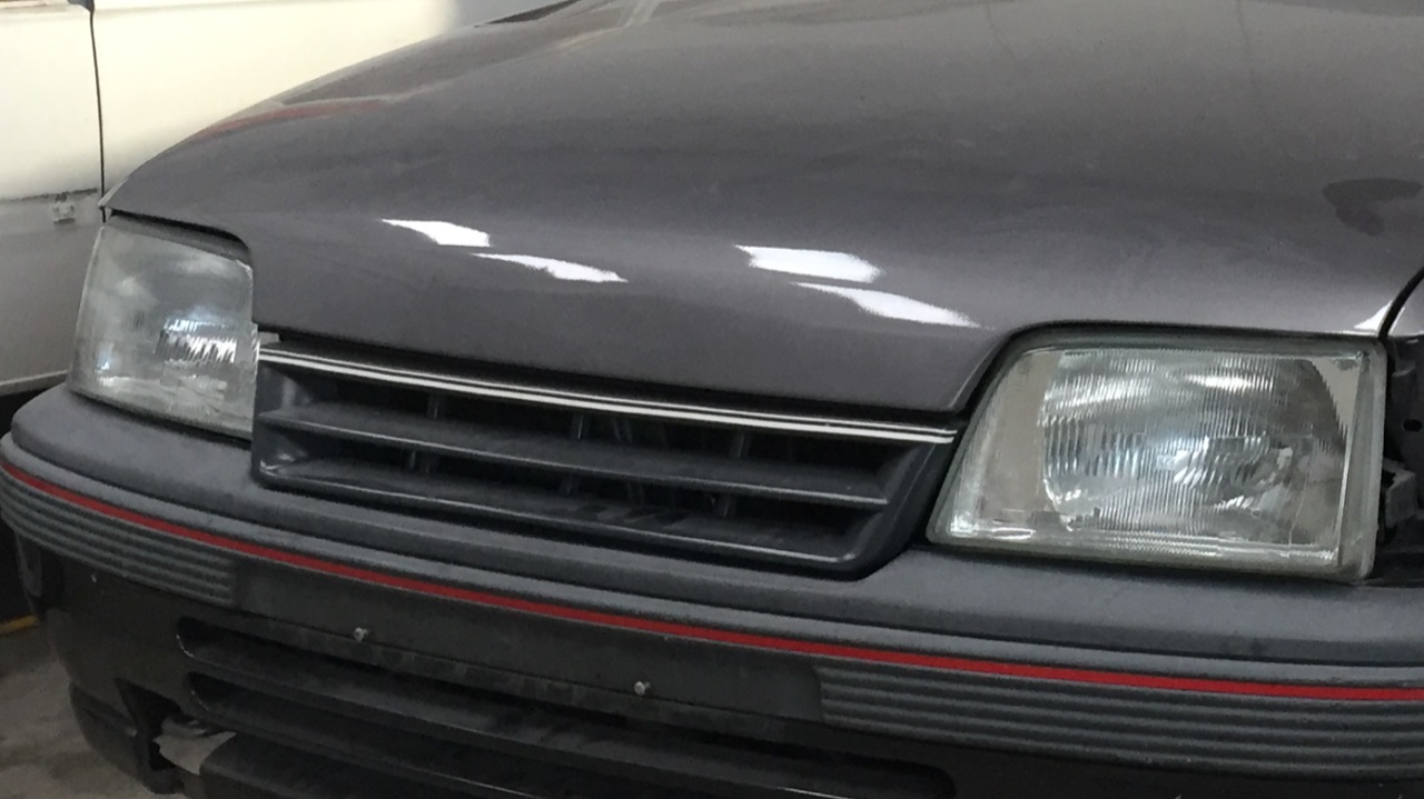

    veréis aquí que, con un capó "nuevo", encaja perfectamente
Nombre: IMG_2314.jpg
Visitas: 1546
Tamaño: 56.8 KB
    por lo tanto, morro reparable, habitáculo del coche en perfecto estado (no hay ningún daño)
